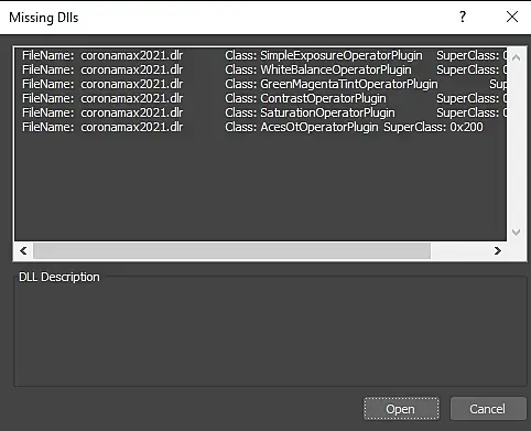

Добрый день! При установке короны всех версий возникает такая ошибка, когда пытаюсь начать рендер, макс вылетает, не могу понять, в чем причина. Может кто-то знает, где найти эти дополнения?

Когда устанавливаете корону ошибок не выдаёт при установке?Красным ничего не пишет?

C:\Users\<имя_пользователя>\AppData\Local\Autodesk\3dsMax\20XX - 64bit\ENU Переименуйте папку ENU в ENU_old.Перезапустите 3ds Max.
