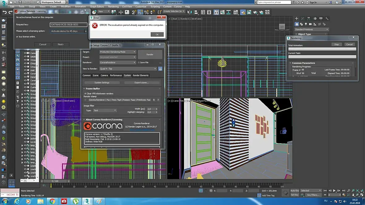

Помогите исправить. Ошибку.
я уже соrony переустановила и новую скачала тоже переустановила все равно выходит одна и та же ошибка. В чем проблема?
На сайте c 26.09.2013
Сообщений: 130
Пишет, что нет активной лицензии короны на компьютере, а срок демо уже прошел.
На сайте c 04.07.2016
Сообщений: 183
Faleleeva спасибо вам за скрин, увидел что мой "hot fix 2" устарел, вышло обновление "hot fix 3" - пошел скачаю у низ обнову.
На сайте c 29.04.2014
кыргызстан
Решила свою проблему

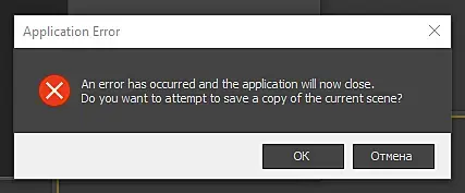

Привет всем. Чот неохота темы плодить лишние, спрошу тут)) Дело такое: Ставлю рендер в короне, сцены не самые легкие, 5-8млн поликов. Выскакивает ошибка макса (окошко мол ошибка, сохранить/нет резерв). Но рендер продолжается. Можно с фреймбуфером полноценно работать. Дорендеривает, сохраняет. Лайтмиксы можно крутить, сохранять. Но сам макс уже мертвый. Жмешь ок/отмена — вылет с отправкой отчета. Сама сцена не тупит. Вылетает иногда сразу как запустил (обычный или интерактив), иногда на initial пассе, реже на первых. Думал проблема в матах, сермат пробовал — тоже вылетает. Прятал половину сцены в прокси. Без толку. На другой машине (у коллеги) тоже крашится. Никто не сталкивался? В чем может быть причина? Макс 2016, корона 1.6, обновление до 1.7 тоже не помогло.
Сегодня вот запустил рендер, свернул окно. Открываю сейчас, идет десятый пасс примерно. И через пару секунд опять двадцать пять. Видимо если не трогать его — окно и не вылезает.
Сообщений: 4501
Action-sen
это магия макса, спасти может только мердж в новую сцену без глюка, ну можно логи макса и короны почитать если разбираешься
Я мерджил. "Поштучно" мерджил в пару заходов. Вроде помогло сначала, но на второй рендер ошибка опять вылезла. В итоге я так и не нашел кто именно её вызывал..
Сообщений: 4501
Action-sen
русских путей нет?
