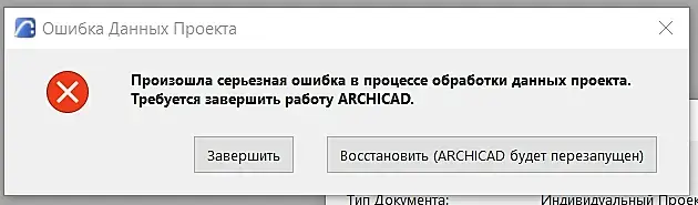

Добрый день. Нужна подсказка по проблеме.

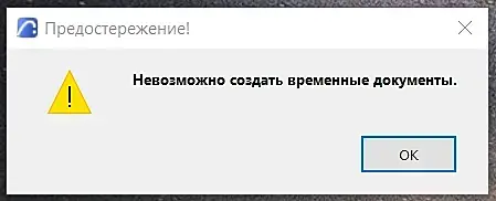

Не могу открыть ни основной файл, ни резервную копию. Видимых причин нет. Все закрывалось и сохранялось без проблем, сетевой диск жив-здоров... Файл скопировал с сетевого диска, все тоже самое... При нажатии "Восстановить" выскакивает сообщение со второго скрина и ничего более не происходит... Как победить?
PS Разве что с 4013 на 5010 обновился, но другой проект открывается без проблем...

Добрый день. У меня такая же проблема. Можете посмотреть что с файлом?
На сайте c 17.02.2019
Запустите новый файл архикада.
Нажмите Файл->Открыть->Открыть-> Выберите необходимый файл и под окном выбора есть маленькая кнопка "Открыть и Восстановить выбранный файл"
Архикад должен восстановить файл, пересохраните файл.

для второго скрина нашелся такой ответ:
"Это старые версии программы. Где у себя сие всё обнаружил... ArchiCAD 25INT. У меня расположение AutoSave файлов - C:\Users\User\GRAPHISOFT\AutoSave-25 (все подобные выбрал для удаления) Так же до кучи удалил подобные: C:\Users\User\GRAPHISOFT\BugReporting-25 (все - идут под номерами...) - это когда выходит окно об ошибки и предлагается отправить отчёт (Graphisoft). обычно никто ничего не отправляет (до такой наглости не доходим) - просто, зачастую, через Ctrl+Alt+Del вызываем Диспетчер задач и закрываем программу ArchiCAD... После вновь запускаем... почему через Диспетчер - у меня нажатие на крестик вообще не реагировало окно предупреждения.."
 пусть тут будет ))
