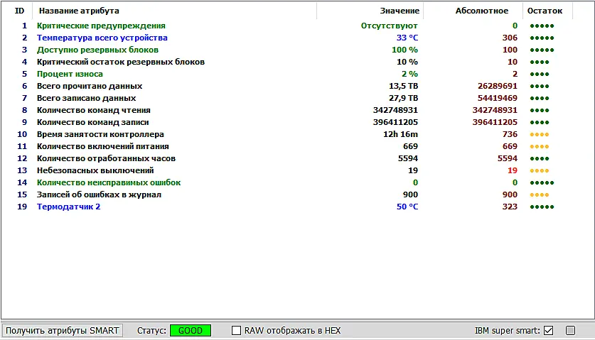

Диск на ошибки проверяли?

С диском вроде все ок.
Про Винду. Крякнутая
Диск поставил на Scan
Диск проверил, все в отличном состоянии.

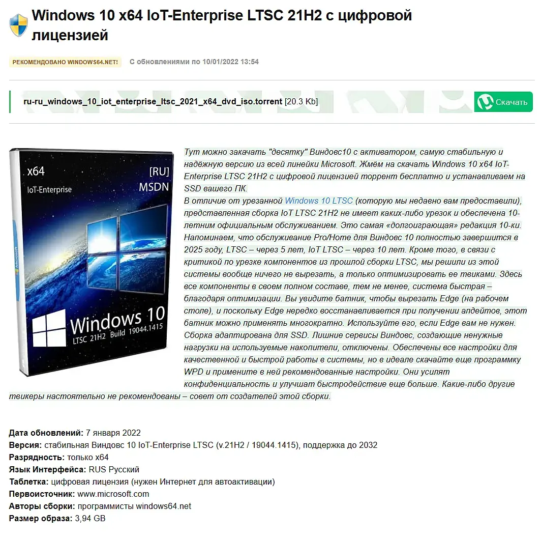

Может винду переставить на другую?
Сообщений: 4101
Windows должна быть лицензионная, получать все необходимые обновления для улучшения производительности и стабильности. Windows самый основной компонент в компьютере - платформа для всех программ. Этим нельзя пренебрегать и ставить сборки "от вас тапочкина", на и так сойдет. Каждый сборочник, делает сборку под свои нужды, после делится этой сборкой с описанием. Неискушенный пользователь устанавливает на свой компьютер такую сборку и потом начинаются чедеса - то одно не работает, то программы вылетают...

Если не знаете где взять или не занете как установить лицнзию, могу установить лицензионную Windows, удаленно на ваш компьютер + все свежие драйвера на ваше железо. Все действие займет (при быстром интернете), минут 40.
