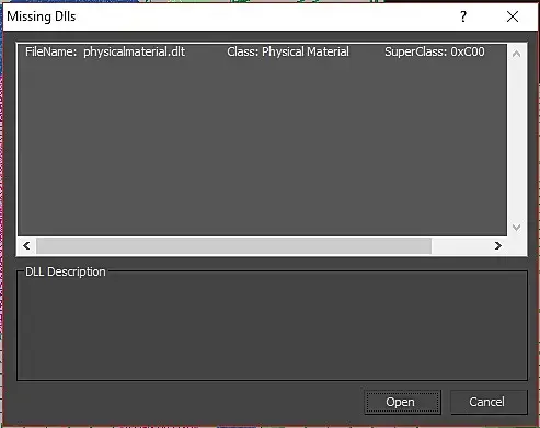

Здравствуйте! Нужна помощь. Уже полдня не могу разобраться. Не находит 3ds max 2014 physicalmaterial.dlt ... Сцену создавал в 2017, потом сохранил в 2014. И при открытии в 2014 нет physicalmaterial.dlt ...Я уже все материалы стандартные применял, проблема остается. Как удалить это из сцены?

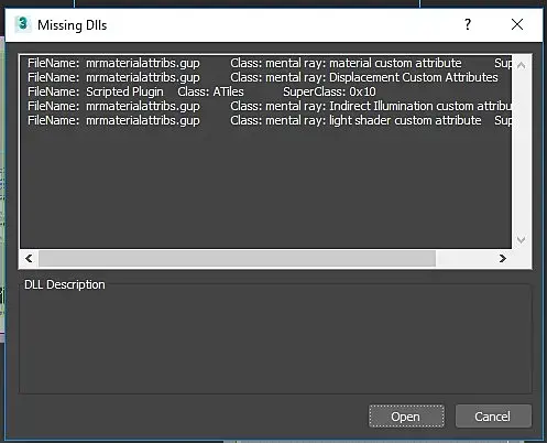

Добрый вечер. Аналогичный вопрос. После переустановки программы в старых файлах вылетает ошибка при открытии. Помогите, пожалуйста, разобраться.

http://www.scriptspot.com/3ds-max/scripts/mr-clean-scene-cleanup-tools-for-max-and-vray
поставьте это скрипт (хотя думаю есть целенаправленный скрипт по этому делу отдельно) - кнопочка remove missing plugins - save
если рендерите не менталреем, большая часть исчезнет, а вот если в сцене есть маты Atiles, то пока не поставите этот самый Atiles, будет выскакивать это окно.

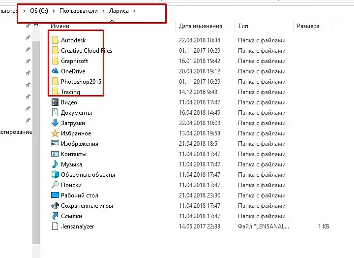

Огромное спасибо за видео. А есть какой-то другой вариант куда можно положить эти файлы, чтобы они работали? У меня нет этого пути и нет этих папок на компьютере. \AppData\Local
Я в отчаянии - потеряла полдня, чтобы найти, где эти файлы будут работать, но мне это не по силам.
Вот как выглядит мой вариант C:\Users\"Username
Там нет AppData\Local и их нет нигде. Я перерыла все папки программы 3ds MAX  И папки ENU у меня нет.
Я прошу прощения за занудство, но, потеряв столько времени, мне все же хочется решить этот вопрос.
дело в том, что у меня Windows на русском языке и там все по другому.
Что касается видео - мне все понятно. Еще раз спасибо.

mo-na
Для начала включите отображение скрытых и системных файлов: в эксплорере перейдите во вкладку вид> Настройки(опции)> Вид> Переключите на "Показывать системные и скрытые файлы". У меня на английском, поэтому называться может по-другому.

ПОЛУЧИЛОСЬ!!! Спасибо огромное, за терпение и Ваши знания.
Установила скрипт, вычистила файл, снова хочется жить и работать дальше))

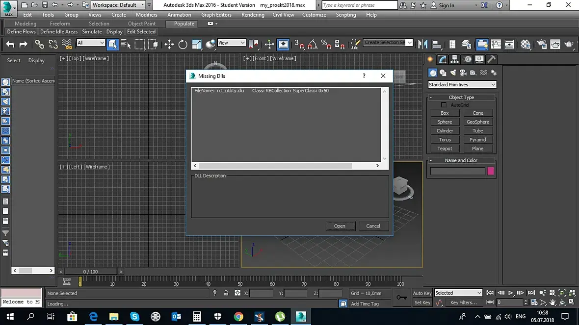

Добрый день. При открытии файла выдает ошибку. Делала в версии 2009 года, открываю в 2016 года.
Подскажите что сделать, пожалуйста.

anviv
отсутствие реактора не нравится ))
просто нажмите open.
Точно такая же проблема. Вы не нашли решение? Может кто подскажет?

Цитата Modeller007:
В 2014м никаких физик материалов ещё не было. Был менталрей. Естественно он не понимает, чего вы от него хотите. Откройте сцену в 17-м смените рендер на сканлайн и сохраните сцену.
