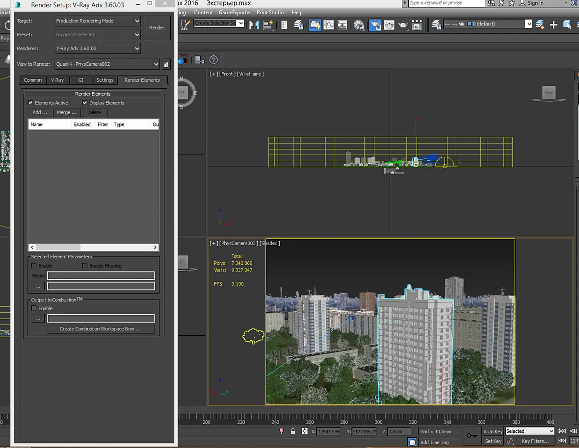

Всем привет, столкнулся с ошибкой в vray, при сохранении рендера  пишет "error creating file output" и ничего не сохраняет, пробовал прописывать путь для сохранения  в Render output, в этом случае он сохраняет рендер но черно-белый, в с кнопками rgb все в порядке ничего не трогал. путей в Render Elements нет все пусто.
Не знаю как решить эту проблему спасайте

Предоставьте скриншоты меню Render Setup->Common и Render Elements с выбранным одним элементом.
