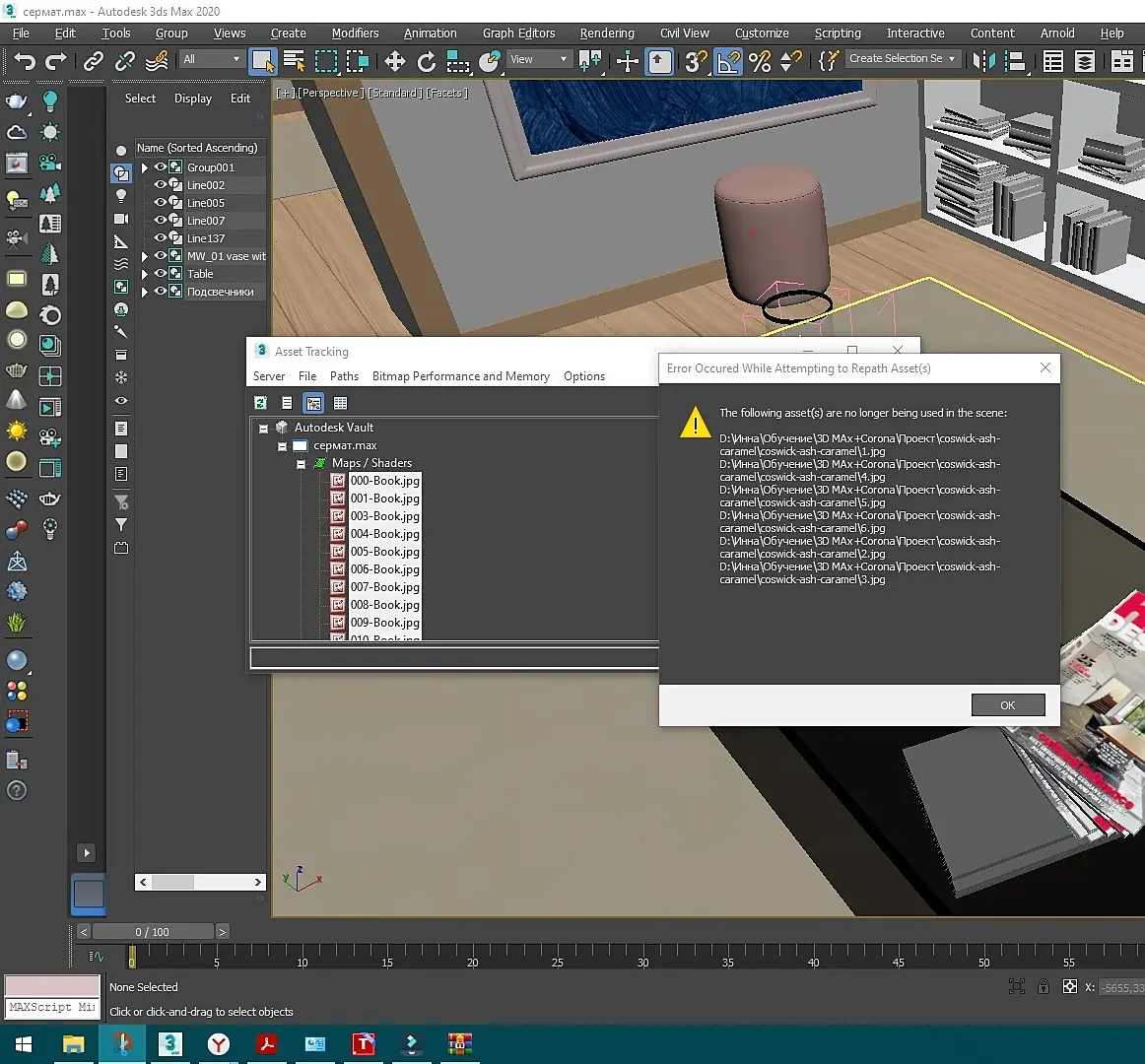

Добрый день,  необходимо перенести сцену  на другой компьютер. Сбрасываю  пути  к материалам, (чтобы правильно сделать архив) через assets tracking. Выдает такую ошибку  и не сбрасывает пути к файлам.
Подскажите что надо сделать?

Интресно зачем вид дерева вместо таблицы. Макс вам просто говорит, что эти пути больше не используются в сцене, нажмите кнопку "обновить", они пропадут.

Я наживаю ОК, и пути не сбрасываются. А вообще мне все это надо чтобы перенести готовую сцену для рендеринга на другой копм,  Я изначально  просто собрала все текстуры и саму сцену в RAR архив и перекинула на новый комп, там прописала заново все пути к материалам,  сцена не рендерится нормально, половина текстур не подгружается, я и merge делала. Вот нашла в инете такой способ перенесения сцены,  через asset tracking.
Может кто то здесь знает как перенести сцену на другой комп, чтобы сохранить все пути, все материалы и все настройки в том числе light mix, чтобы просто на другом компе открыть сцену и начать рендерить без лишних телодвижений.

лучше упаковать текстуры этим скриптом и не иметь проблем, в чем проблема прочитать и попробовать? зачем руками какой-нибудь текстуры прописывать? вам некуда время потратить?

Еще и пути к файлам на кириллице....
Михайл, подскажите  пожалуйста еще раз каким скриптом надо упаковывать текстуры? А то Ваше сообщение первое пропало с названием скрипта

оно не пропало, просто модераторі єтого форума не любят украинский язік
вот ссілка на скрипт: https://www.scriptspot.com/3ds-max/scripts/collect-asset
