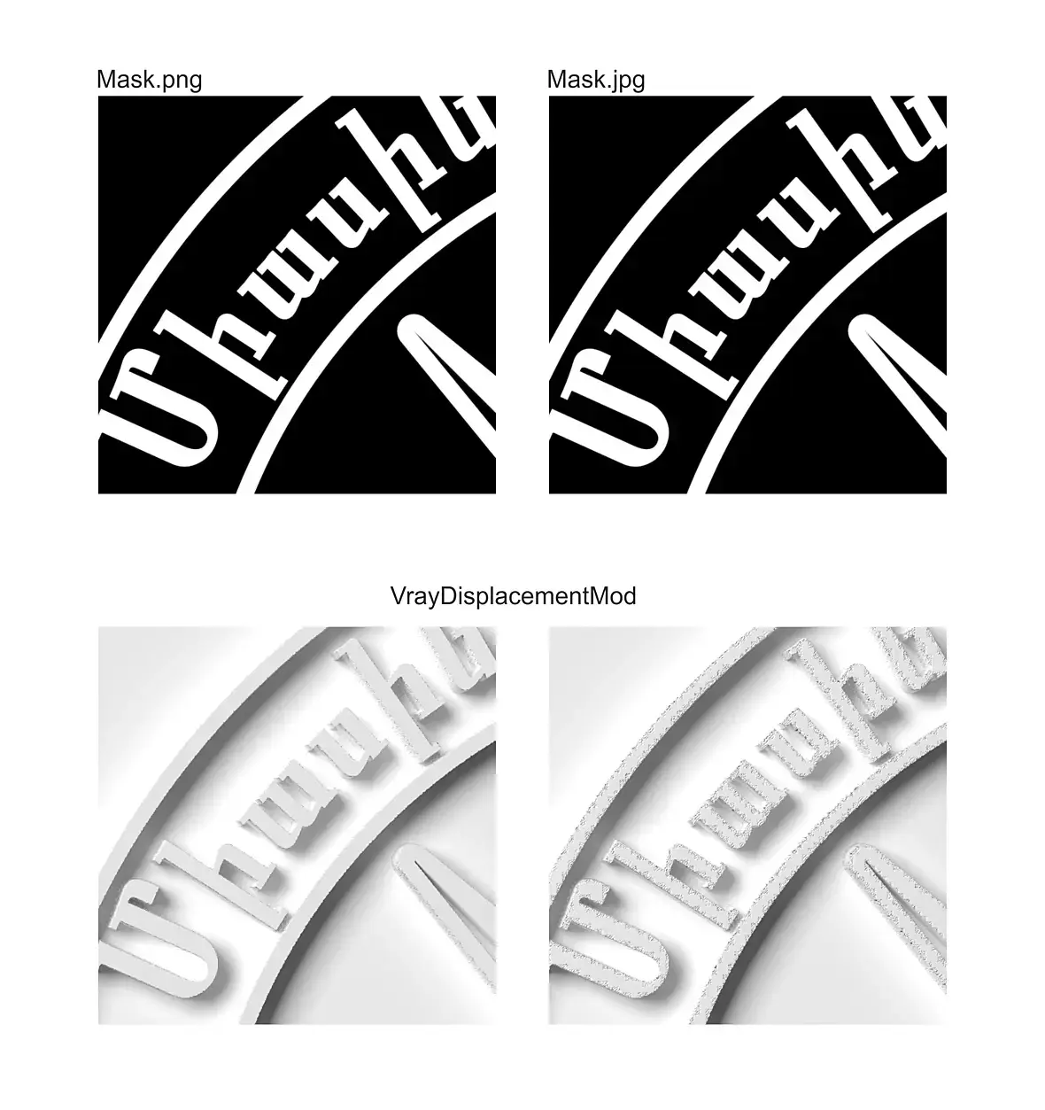

Цитата freezemaximus:
Я тестил какую-то текстуру 16bit tiff на дисплейсе, от исходного формата, до сжатого jpeg
https://i.imgur.com/RimPHl7.jpg
слева тифф 16бит, справа жепег, в некоторых случаях бывает очень заметная разница, ну как бы это логично в 8бит 256 градаций серого - порогов дисплейса, в 16бит 65к
про жепеги это советы на сайте автостола , не думаю что они врут, это не игры, которые переводят текстуры в свой формат dds в видеопамяти. хотя алгоритм может быть другой в зависимости от лоудера и рендер движка

Дисплейс вирейский не любит жипеги.
Ну или как вариант, я не умею их готовить )
