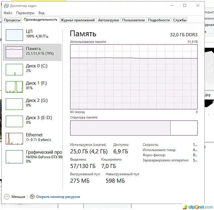

Сообщений: 7373
xpp_nd_ruphus, а есть ли разница во времени самого рендера, если вся сцена влезает в оперативу? Вот сейчас я рендерю экстерьер, он жрет 56 гиг, при моих 32 гиг оперативы. Если я оптимизирую его путем уменьшения текстур, и он влезет в 32 - то сам рендер будет быстрее? Проц загружен сейчас на 100, без просадок.
Или только быстрее будет парсинг перед стартом?

Сообщений: 7373
Не, просто этот вопрос важный. Вот все тут говорят, что если нехватка оперативы, то проц в своп уходит. У меня же он на 100 процентов без свопов и просадок рендерит. Вирей. Пруф -
То есть ли смысл вопще ковыряться в текстурах ,если на скорость рендера это не повлияет?
В короне хз как, может и свопит, но вирей как видите без свопов рендерит. Или на самом деле он есть, просто диспетчер не показывает? Как быть? Во время построения embree - комп зависал, конечно, но потом прожевал все, и рендерит себе.
Сцена - пять блочных домов, алпийские горки, все как положено, сосны, деревья, лес, полтора ляма без проксей весит. 2500 на 1500 рарешение . такое -
Уменьшать текстуры только когда начнутся просадки процессора? А если 100 процентов - то и нет смысла?
ИЛи на самом деле, она у меня влазит в 32 и я что то не туда вопще смотрю? 130 - это у меня фал подкачки 100 гиг, общая память. щас при рендере 25 или 57 у меня используется, я не пойму?
