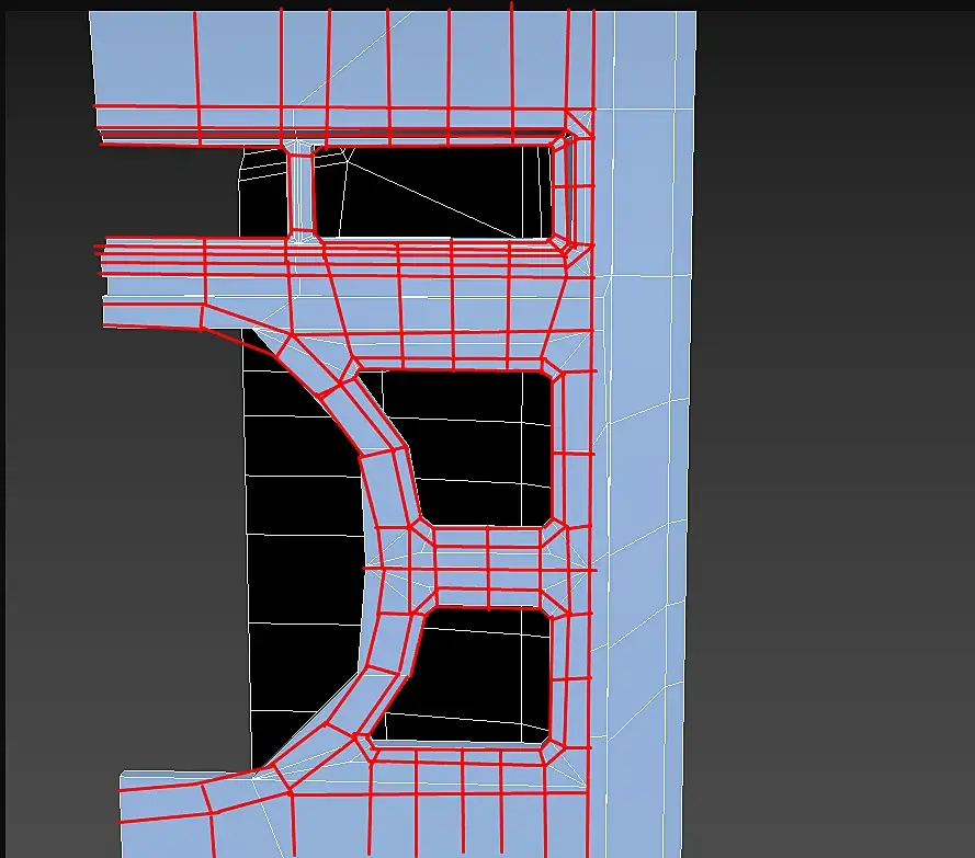

Всем доброго времени суток!
Прошу помощи у бывалых модельеров и дизайнеров.
Вопрос касается программы 3DSMAX.
Принято полагать что красивая и правильная сетка должна состоять из четырех угольных полигонов. Так как в дальнейшем при сглаживании модели происходит менее всего глюков. Вот и я старался делать все полигоны четырех угольными, Но.

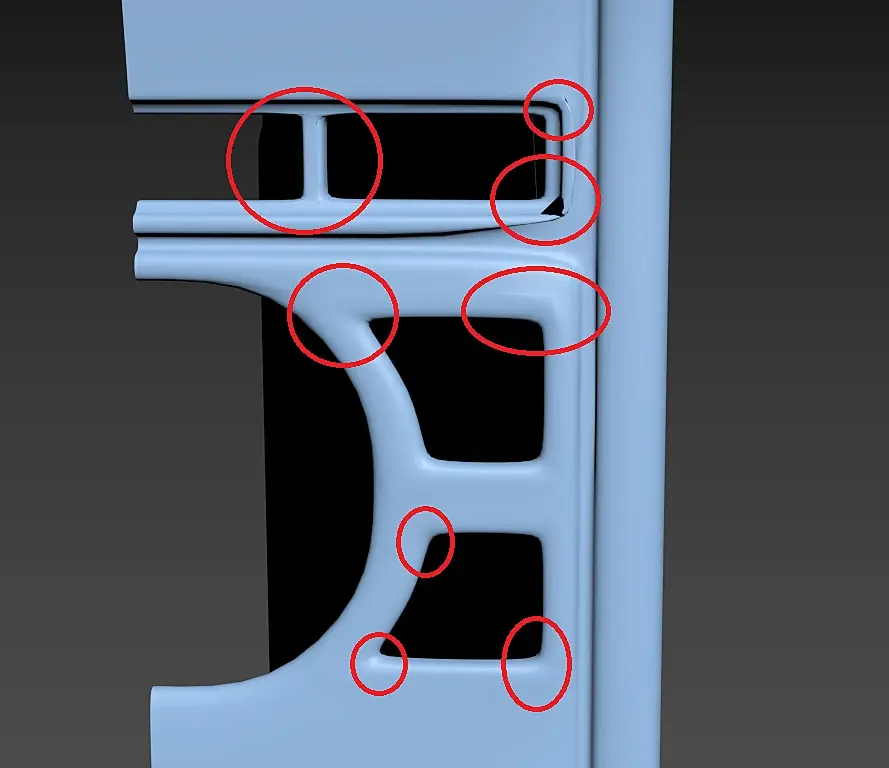

Прошу подскажите что я делаю не так. Поскольку в моем случае при сглаживании происходит вот такой вот ад.
Заранее благодарю!!!

поддерживающих ребер не хватает
На сайте c 19.02.2011
Сообщений: 4152
Как говорится "Заставь дурака богу молиться, он лоб расшибёт". 4-полигоны не решение всех проблем. Вам осталось понять как работает сглаживание, для чего и где нужны грани. Смотрите arrimus на youtube или других навалом по моделированию

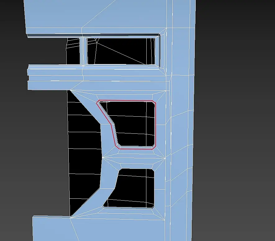

Доброго!) примерно как то так) в верхнем отверстии по той же схеме)

Понял походу сетку придется делать плотнее. Спасибо за совет.

А еще велика вероятность, что не сWELDины часть вершин, особенно в том углу, где провал в черноту
