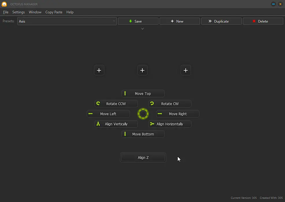

Meilis, Вот засада! Точно , проверил, не хочет ((( . А не знаешь , как удалить кнопку, которую я создал плюсиком в Axis ?
скрин покажи. не понял

Meilis
 вот плюсиком создал лишнюю кнопку, внизу по центру появилась, как убрать её ? И ещё, внизу вроде как панели у меня не хватает с настройками ... Урезанный вариант скрипта ?

Цитата Dimoninzia:
Meilis
правый клик на созданной кнопке, из меню выбрать remove
насчет панели. по-моему, в старой версии осталось это

Meilis, да что ж я рукожоп такой ))) , пока ты не сказал, сам клацал ПКМ , но попадал в надпись и не выпадало контекстное меню , только текст меняло. Сенкс !

через пкм тоже есть там edit left click итд. может это нужно
