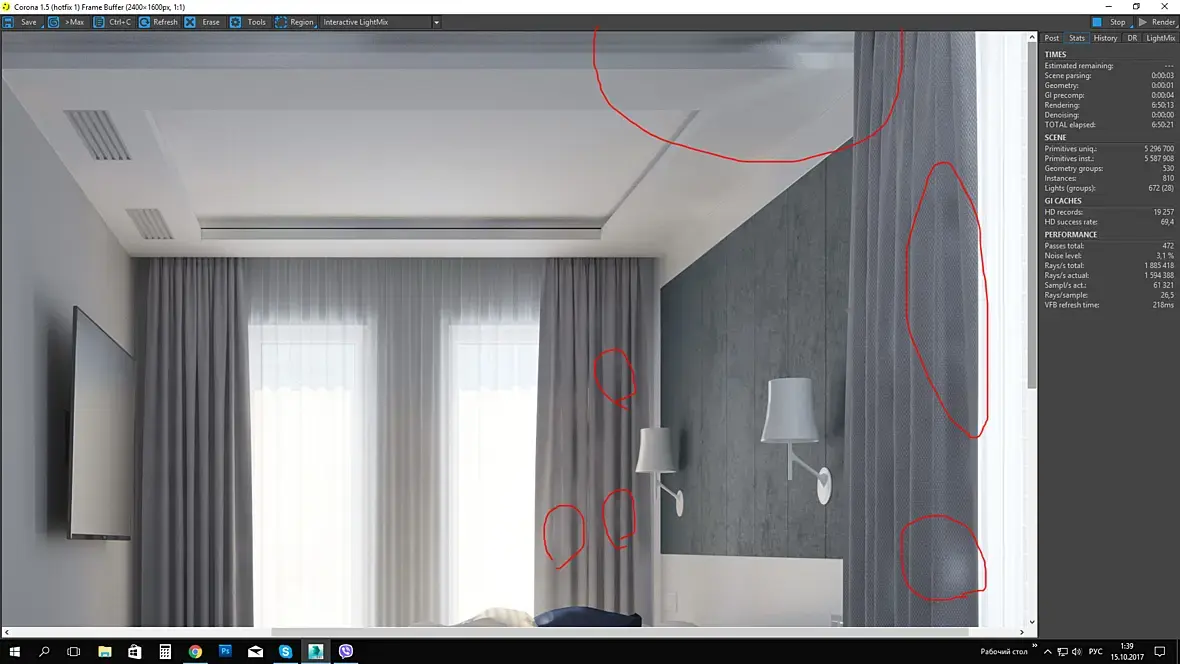

Доброй ночи, корона рендерит уже 7 часов почти, но шума дофигища. Дело в материале занавесок?
Если да, подскажите как правильно его настроить?
На сайте c 26.07.2008
Сообщений: 4162
15.10.2017 01:49
Aktemelka 500 пассов/7часов нв эту картинку?! Ну вы терпеливый
со штор убрать всю прозрачность, тюль - материал настройки сюда скрином
что светит, где лампочки, тоже все скрином сюда
ну и сцену желательно кинуть (без моделей)
еще, заменить все материалы на серые, кроме тюля и рендернуть (стекло в окне удалить)
На сайте c 27.03.2015
Сообщений: 497
Вологда
15.10.2017 01:50
Aktemelka, это вторичка шумит. Поднять значение до 3-4.

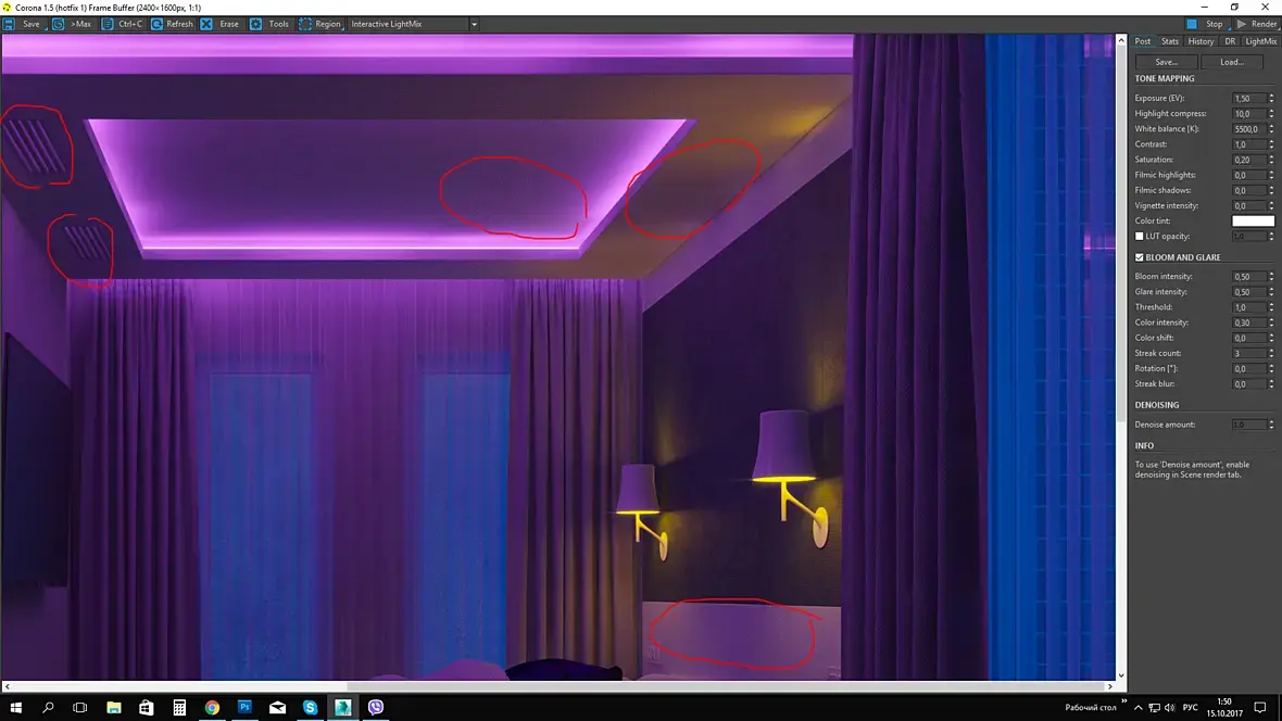

Попробовал с лайт миксом поиграться, шум на потолке почти ушел, но местами остался все равно, не монимаю как с ним бороться.
Сообщений: 4162
15.10.2017 01:57
Aktemelka да никак. Денойзом пройтись, включайте его

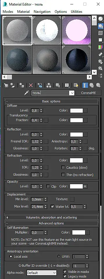

Посмотрите пожалуйста материал, мне кажется все дело в нем)
Сообщений: 4162
15.10.2017 02:41
Опасити убрать, рефракшн использовать

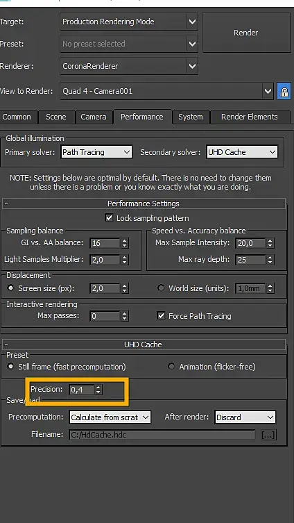

Precision - единственний параметр которий влияет на вот ети белие засвети.
https://www.youtube.com/watch?v=PIuZZIXrxwA обезательно посмотри!!!
Если поднять значение Precision то время рендеринка увеличится. но не обезательно очень високо поднимать в интерактиве поднимаеш понемножку и смотриш пропадет ли засвет(ну я так делал). Все идет от вторинного источника свете.
еще вариант поставить штучние источники света в комнате и засвети пропадут в зависимости от количеста света, ну как раз ти так и зделал, они немного пропали!
я думаю если поднять значение Precision + немного источка света, засвети пропадут, ну а если только дневное светло то том уже поднимаеш параметр Precision! По ситуации на интерактиве!!!

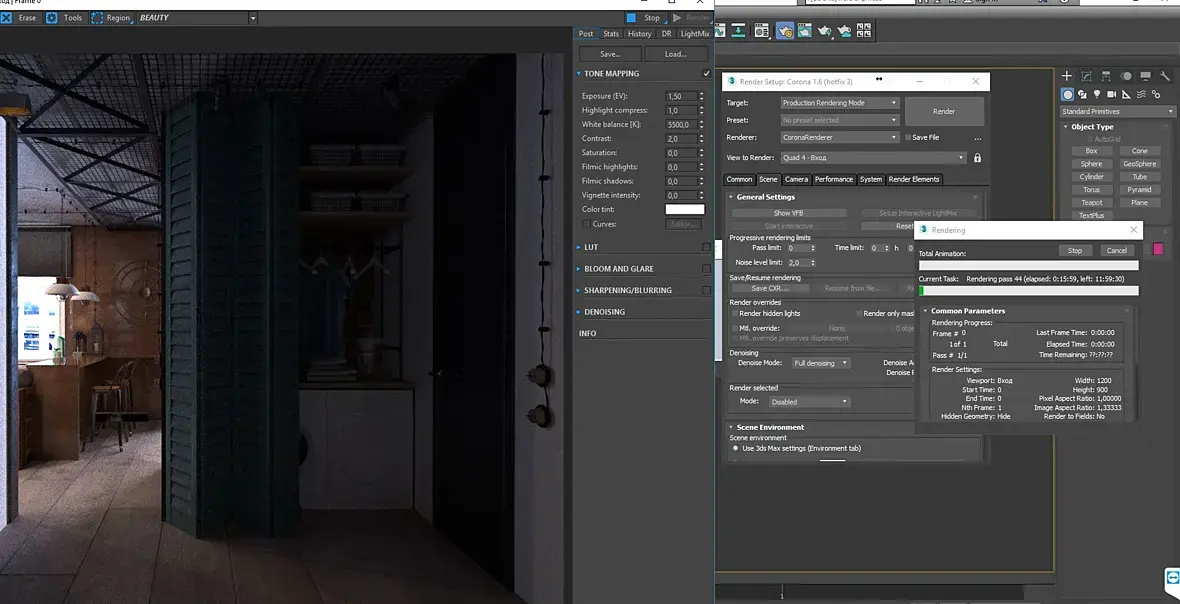

Решила попробовать corona render, минут 15 рендерю, но понимаю ,что еще долго рендерить, т.к. шумы сильные. Где я ошибаюсь, можете подсказать?
На сайте c 27.07.2016
Сообщений: 1567
Красноярск
08.01.2018 17:50
вы ошиблись лишь в одном - думая что хороший рендер на corona, будет укладываться в 15 минут - учитывая интерьер )
