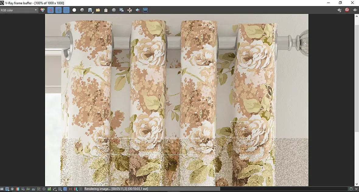

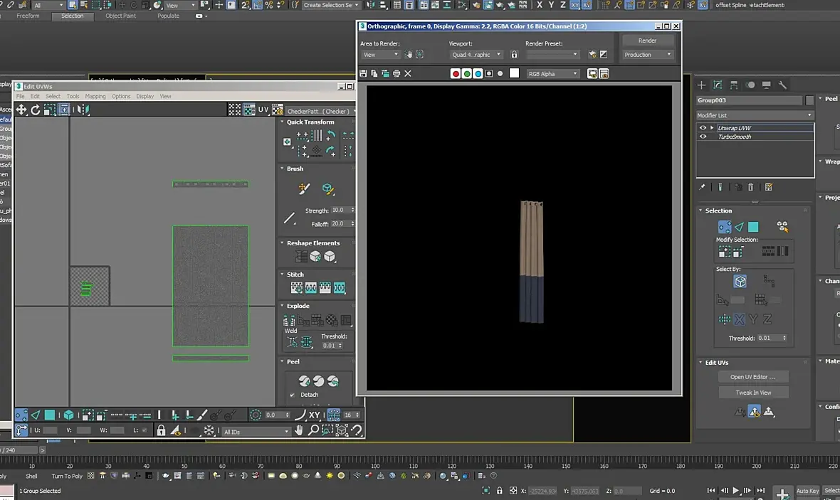

1. Вот моя изначальная развертка на этой модели:
2. С такой разверткой вот так выглядит наложенная текстура (неправильно):

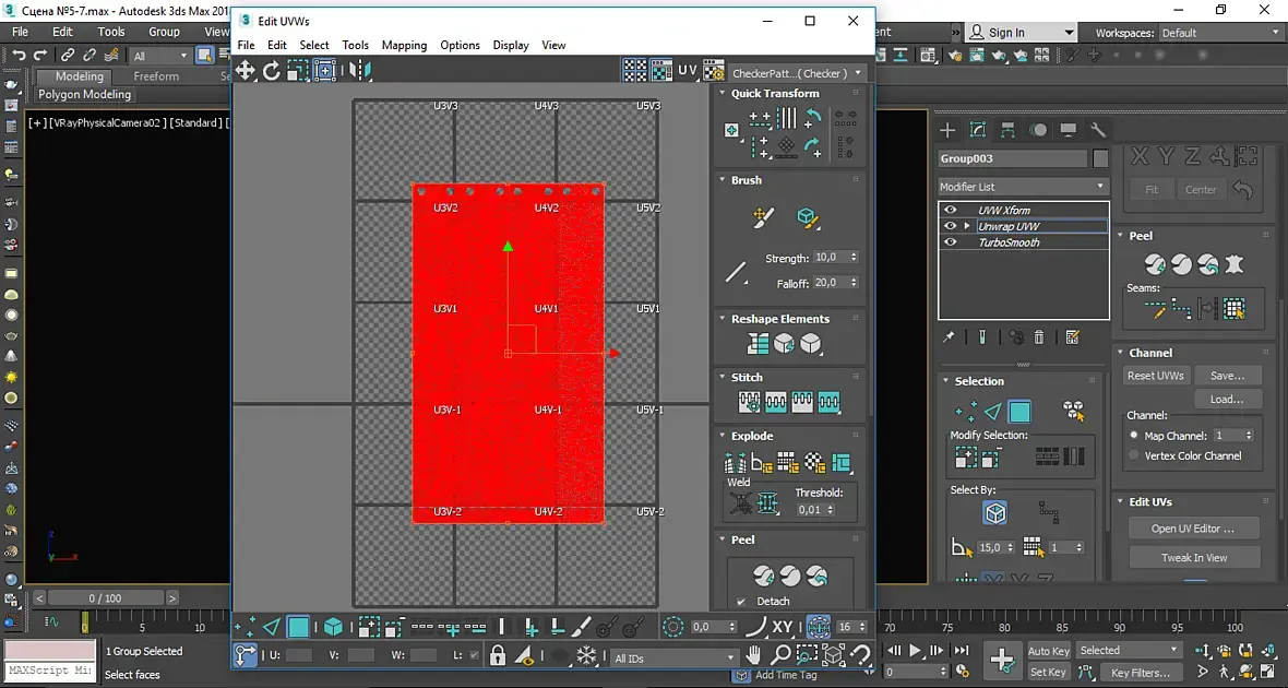

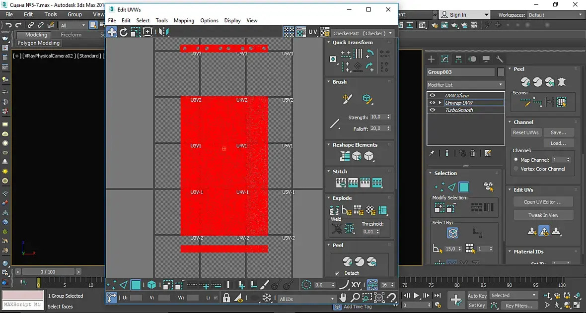

3. Вот так я делаю развертку правильнее:
4. Вот так выглядит теперь наложенная текстура:

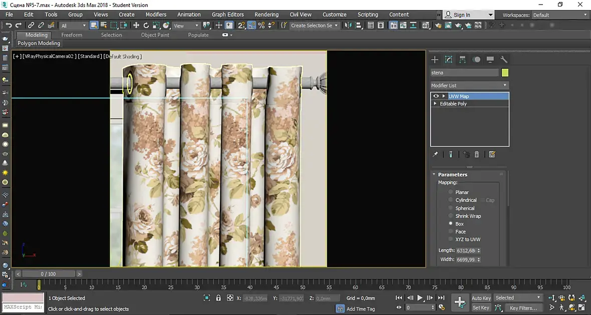

5. Вот так vray мне рендерит то, что было получено на 4-ом пункте (текстура лежит точно так как во 2-ом пункте до моих манипуляций с разметкой):

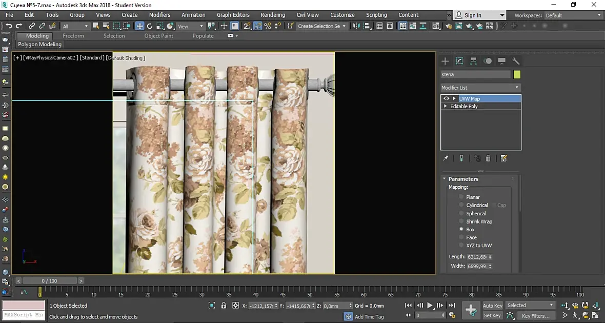

6. И вот после рендера я открыла свою развертку и вижу smiley-shok.gif:
