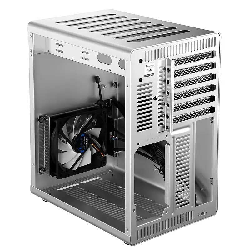

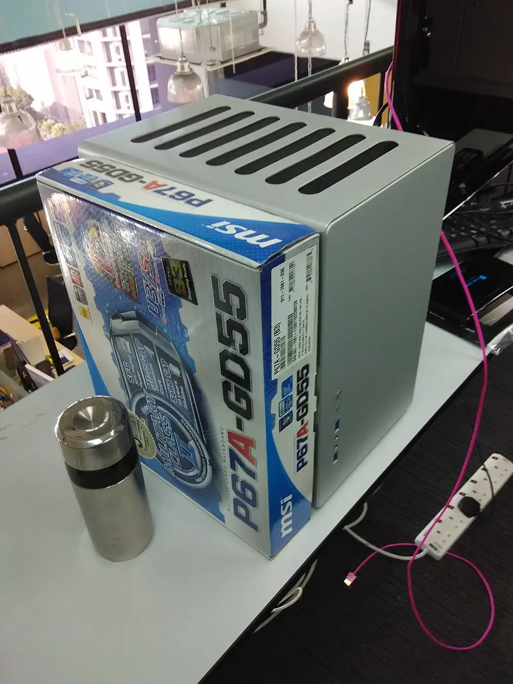

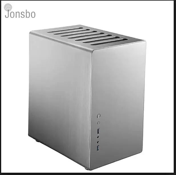

Самый компактный в мире корпус Jonsbo RM2, вмещает полноценный блок питания и карту ATX, объем в литрах не помню, и выглядит тоже неплохо. С минимальным моддингом в него даже водянку 2х120 можно затолкать.
с 3.5 hdd у него только все печально,  т.к. основная область применения компактных корпусов - NAS/DAS, нужно не меньше 4 посадочных мест для 3.5 дисков, чтобы raid10 собрать.

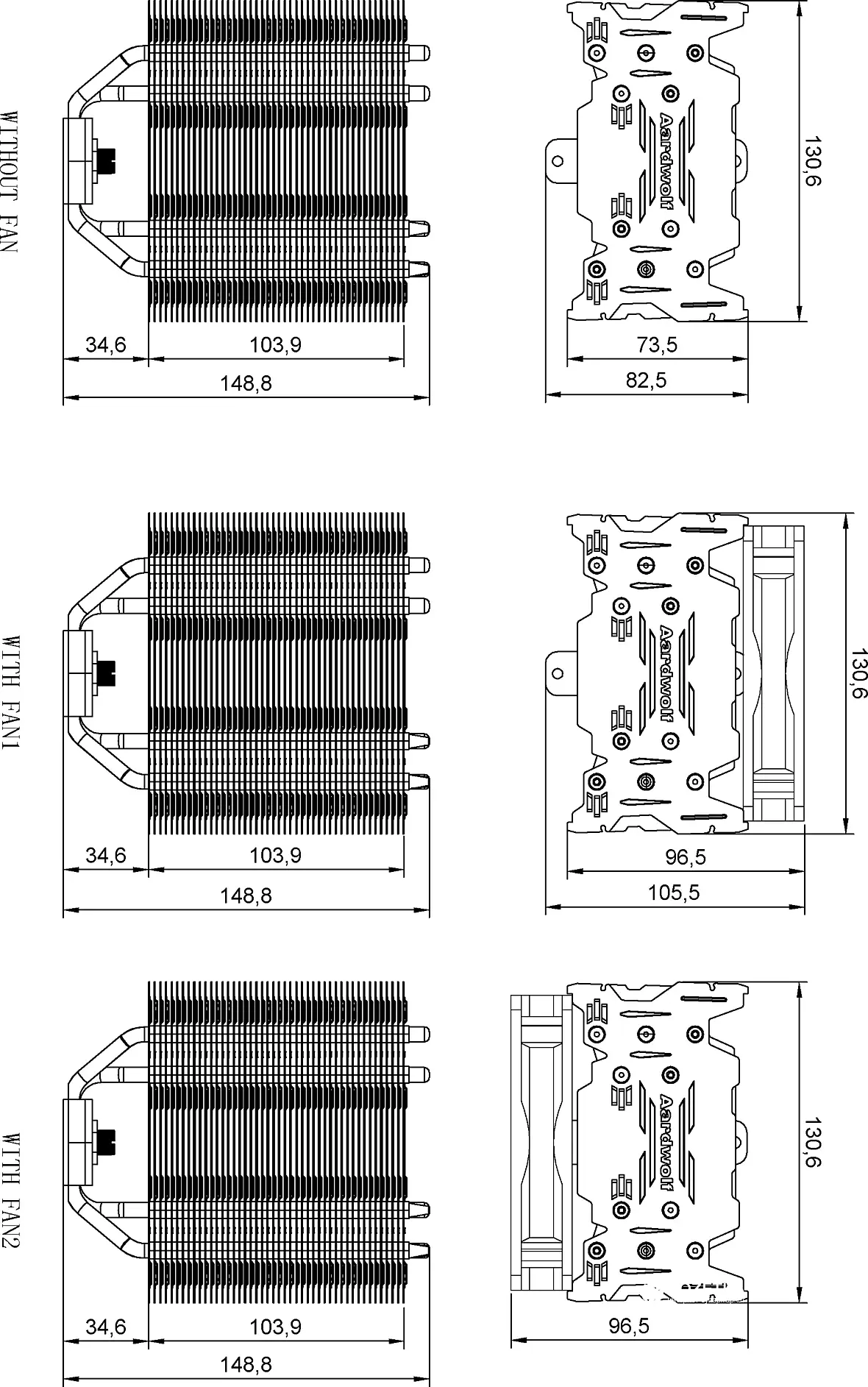

Апну темку. Надо собрать райзен7 в mATX корпусе типа такого - MicroATX Minitower AeroCool Qs-180:
https://flashcom.ru/market/korpusa/141287-Korpus_MicroATX_Minitower_AeroCool_Qs_180_Black#galleryitem=-1
Хочу подобрать кулер, желательно башенный, который бы туда залез и хорошо охлаждал. Машина будет работать каждый день, рабочая станция. Максимальный размер у ящика указан 150 мм, и я теряюсь в выборе кулера, посоветуйте плиз, кто ставил в такие корпуса.
Ещё не понимаю, докуда указывается максимальный размер кулера, до края выпуклости в крышке или нет?

Сталкивался с таким вопросом.
Размер указан на размер башни которая станет по высоте. Т.е. если на башне указано 150 станет в аккурат. у меня даже рога которые в радиаторе в аккурат, но не уперлись (если упрет, то будет вибрация)

Ryzen7 1800х без разгона.
Ну сколько в нем tdp 95 Вт же. Вот и смотреть на 160 высотой до 140мм
Ноктуа модно и надежно, дорого богато
себе на 1700x брал 148 высота 180 tdp Performa Aardwolf 10X
до 60 иногда прогревается при рендере. при простое 27-34
