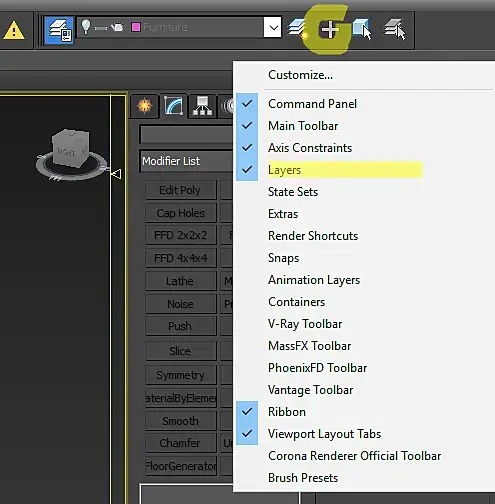

Проблема актуальна. Решение: добавить на панель меню layers - правый клик по панели сверху. Ставим галочку "Layers". Появляется новая панель, в которой есть плюсик "add to current layer". Он работает

Спасибо огромное, мне помогло!!!!. Добавлю, чтоб открыть эту боковую панель с кнопкой нужно нажать Customize/Toolbars/Display(галочку поставить)
