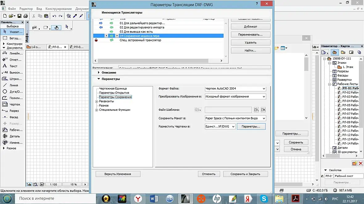

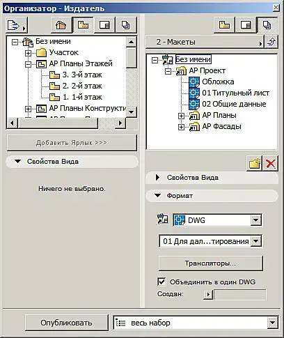

Подскажите, пожалуйста, как в ArchiCad 21 вывести все макеты через организатор в один файл DWG. При сохранении с указанными настройками сохраняет кучу XRef файлов, а нужно в один. Буду примного благодарен за отзывчивость.

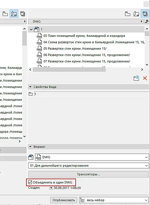

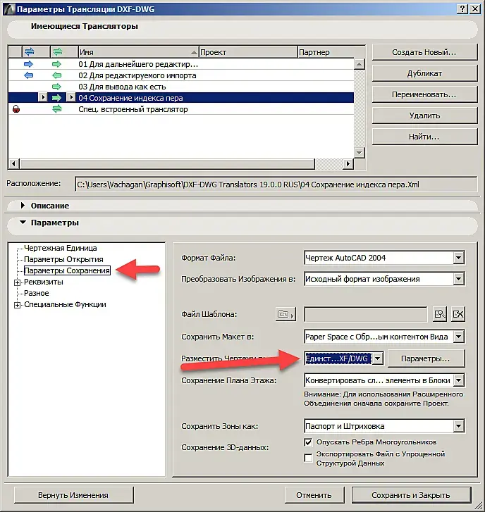

Сообщений: 5355

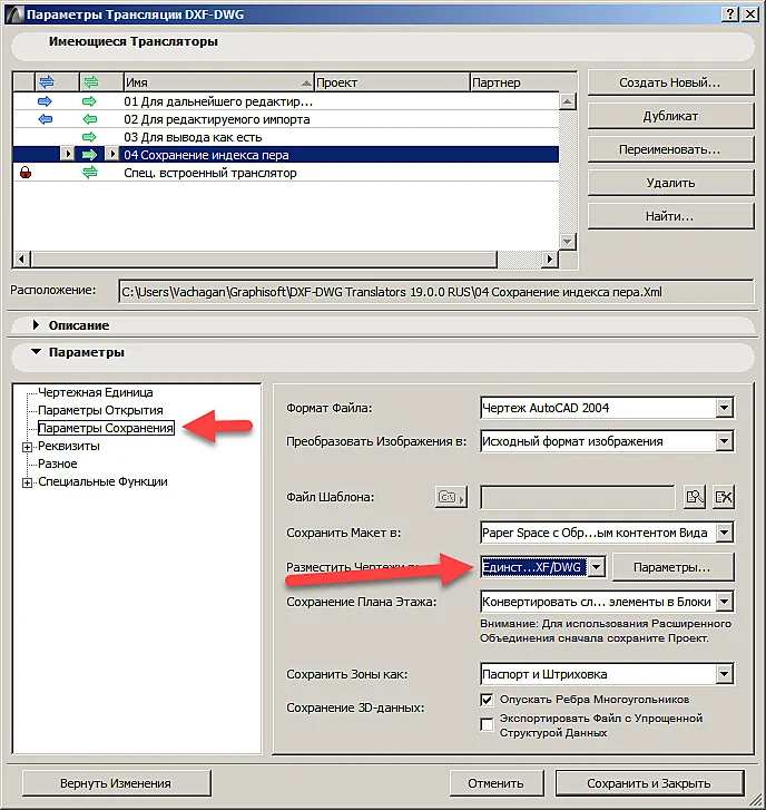

В Параметрах Трансляции DXF-DWG нужно поставить опцию "Единственный файл DXF/DWG"

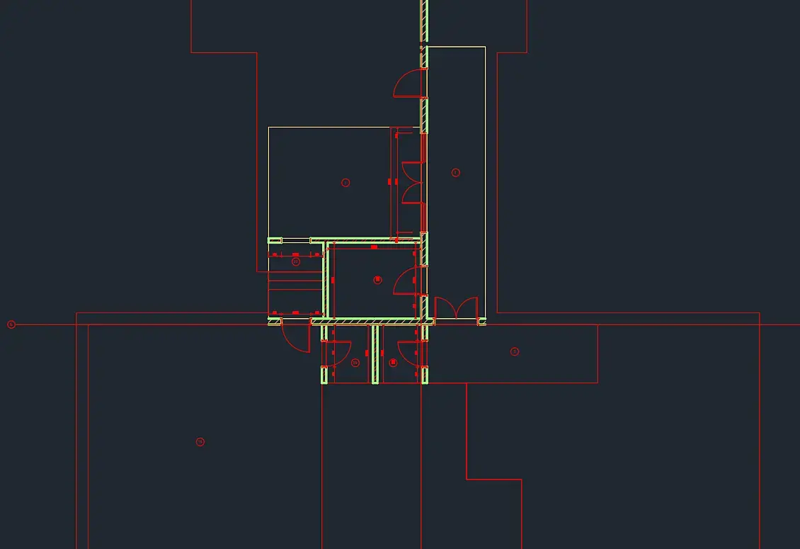

Спасибо за дельный совет, а можно каким то образом сделать так, что бы в пространстве модели в Autocad транслировались уже подрезанные чертежи, без лишних линий?
Или это невозможно? В чертеже 110 помещений и в рукопашную это займет уйму времени.
Сообщений: 5355
А опция Сохранить Макет В: Paper Space с обрезанным контентом Вида разве не помогает?

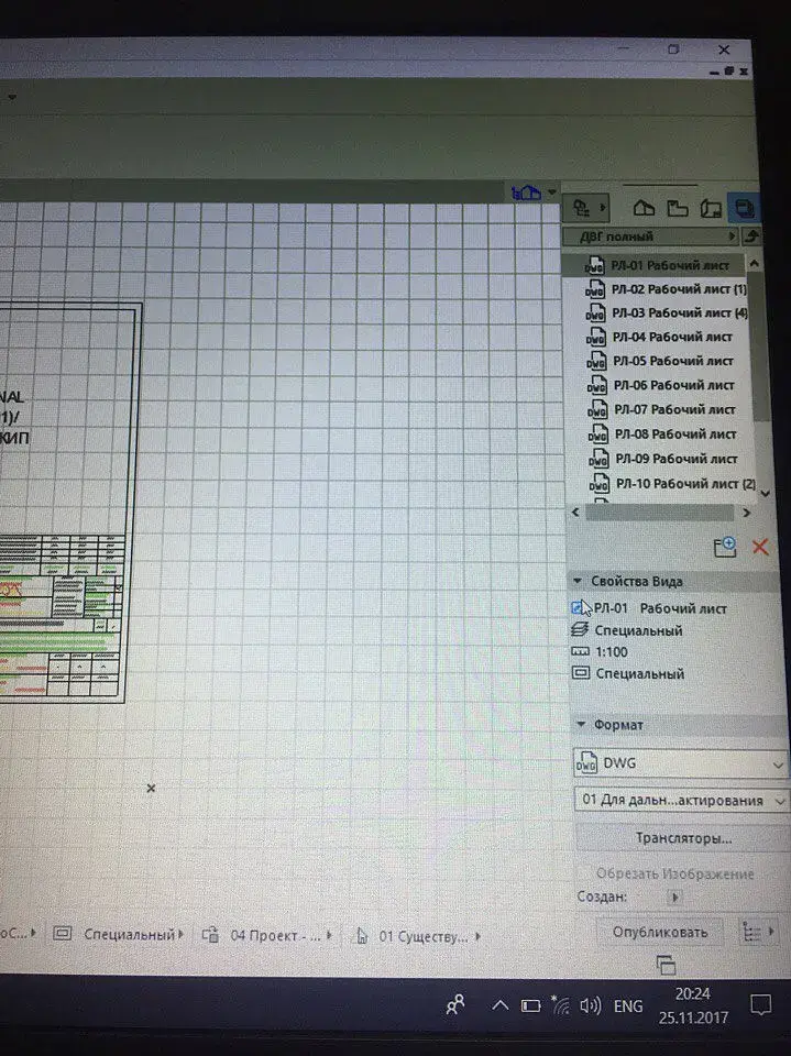

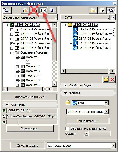

Здравствуйте! А как сохранить проект из ArhiCAD19 в формате dwg, если каждый чертёж находится на отдельном рабочем листе? И почти на каждом рабочем листе стоит разный масштаб? а нужно, чтоб они все вместе сохранились.

На сайте c 21.11.2017

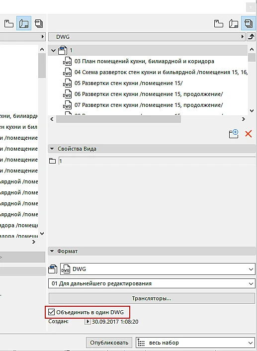

Вот почему-то так не получается. когда открывается в Autocad показывает только тот лист, на котором я находилась при сохранении( Может ещё какие-то настройки нужно поставить?
Сообщений: 5355
На первом скрине Bestviz красной рамочкой выделено.

У меня не появляется такая галка, мб потому, что версия архикада другая? Как же ещё можно сохранить? Подскажите пожалуйста

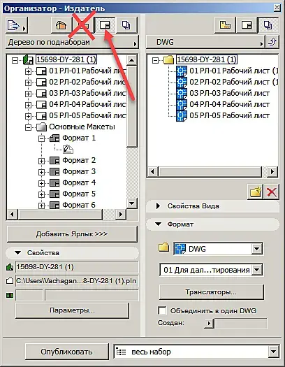

Сообщений: 5355
Как то не правильно ты сформировал Публикацию. У тебя Листы лежат сами по себе, и публикатор не понимает кого с кем объединять. Листы должны быть в "каталоге/папке".

lina138 Набор Издателя нужно формировать из Книги Макетов, а не Карты Видов.
А вот Книгу Макетов нужно формировать из Карты Видов.
sagava, Спасибо большое, всё получилось!
