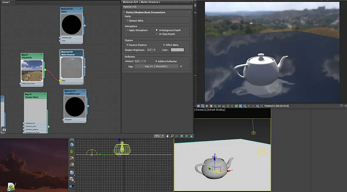

На сайте c 09.01.2009
Сообщений: 2980
Так есть же карта Matte/Shadow - ее применяешь к плейну, на котором стоит объект и копируешь свою HDRI-ку в этот материал.
Если я правильно понял задачу?
На сайте c 15.06.2019
Сообщений: 220
Этот что-ли?
Сообщений: 2980
3t0n, да, он, только я напутал - карту в вирее не надо вставлять, это в короне такой прикол, просто писал по памяти с телефона, проверить не мог)
