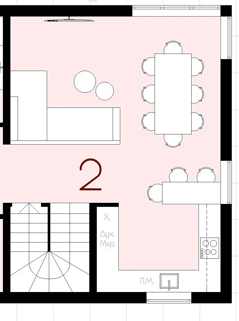

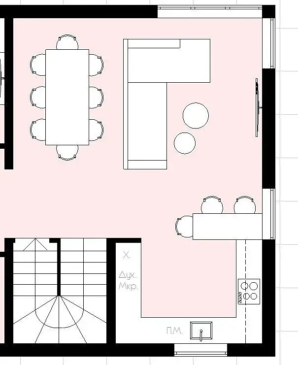

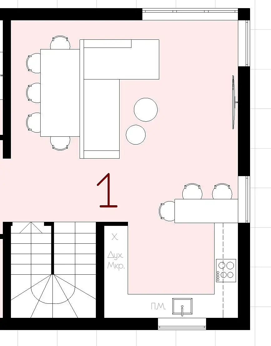

Всем доброго дня! Есть 2 варианта планировки кухни-гостиной частного дома. Не могу определиться, какой выбрать. У каждого есть как плюсы, так и минусы. Вот некоторые из них.
1 вариант.
+ Просторная планировка, удобное движение "-гостиная-выход на террасу" (панорамное остекление с дверью на террасу в углу). ТВ одинаково хорошо видно и с дивана, и из-за обед.стола. Полуостров на кухне получается как отдельная зона.
- Обед. стол с одной стороны близко к стене, с другой стороны придвинут к спинке дивана в основное время. Если будут гости, диван можно сдвинуть вперед и поставить доп. стулья.
2 вариант.
+ Зона отдыха более приватная. Обеденная зона отдельная. Красивый вид из-за обеденного стола.
- Не самое удобное движение "-гостиная-выход на террасу". Обеденная группа и полуостров близко друг к другу, неудобно. Боковая часть дивана у стены.
Хочу услышать мнение со стороны. Какой вариант предпочтительнее.

1 вариант - все крошки и прочее будут на диване...

Если смотреть со стороны функциональности то 2 лучше, но мне кажется что правильнее было бы заказчику предложить этот выбор.

Да,мне тоже так кажется. Сейчас в квартире обед.стол стоит как-раз за диваном, но стол круглый, и поэтому диван ни разу не пострадал.А тут уже прямоугольный стол.

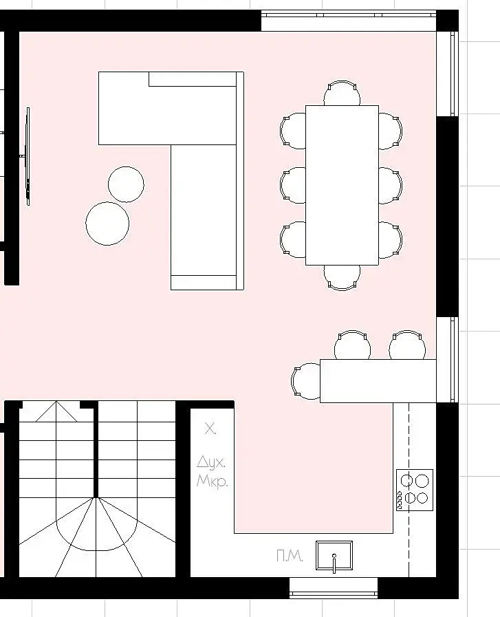

Третий вариант. Во втором варианте Тв повесить на стену, перпендикулярную той, где он висит, диван повернуть на 90 градусов, вдоль обеденного стола, только к столу не придвигать - это глупо, тем более места хватит,  лежанку дивана расположить вдоль стены, а не поперёк прохода

Спасибо. Это дом для родителей. Не могу принять решение. Они тоже. В первом варианте больше всего нравится простор и тот факт, что обед.стол и полуостров в разных местах. Больше всего смущает положение обед. стола.
Во втором варианте кажется, что будет тесно и неудобно ходить. Не нравится, что обед.стол и полуостров рядом. Нравится приватная зона отдыха.
В общем, трудно принять решение. Третий день думаю, и не знаю что делать. А на днях уже надо электрику проводить.

По второму лудше.И диван не засален и зоны немного разделены.
Из недостатков второго- 3 стула не видят ТВ. Проблема решаеться просто.Хватит жрать!!!

По поводу простора, с таким же успехом можно придвинуть стол к стене и в случае необходимости (приход гостей)  поставить доп. стулья. Будет свободный проход на террасу.

Может и неплохо. Но главный минус в том, что с дивана не видно сад. Это одно из основных условий. Обзор с дивана - в стены. Придвигать к стене не вариант, при входе с террасы, придется обходить весь 2-метровый диван, чтобы сесть, и обходить обратно, чтобы выйти на террасу. + Проход между диваном и обед. группой небольшой, и диван на 1 метр сдвигается ближе к ТВ.

Те три стула, которые расположены спиной к ТВ в этом варианте будут использоваться, только когда будет много людей. То же самое в 1 варианте. Если в семье в основное время используется 3 стула, то этой проблемы не существует.
Диван не 2-метровый, а 3-метровый, опечатка
тогда в телевизоре будет отражаться окно и в светлое время суток на экране ничего не будет видно

Я за первый вариант, но с отодвинутым от стола диваном в направлении ТВ. Т.е. то же, что в третьем, но отзеркалить часть с гостиной.

Если диван отодвинуть вперед к ТВ примерно на 70-80 см, то диван визуально "въедет" в зону кухни, проход станет неудобным, кушетка будет сильно торчать в окне, диван близко к ТВ опять же. Что-то пока не получается найти удачный вариант. Везде косяки(

Если стол только для гостей, т.е. используется 1 раз в месяц, то лучше первый вариант. Если же 3 раза в день за ним есть, то так очень тесно и неудобно

У вас чисто выделить зоны и так не получается, т.к. лестница делает часть помещения проходным. Диван не обязательно должен быть угловым, иногда вариант прямой диван+кресло лучше.
Я бы в 3д все варианты показала родителям, хотя бы схематично, так им будет понятнее.

Возможно, но они рассматривают только угловой вариант дивана с такой кушеткой. Потому что только в этом случае на диване одновременно могут лежать 2 человека, перпендикулярно друг другу, а они любят лежать, а не сидеть. Как раз сегодня есть время сделать эти 2 варианта в 3д, может, так и правда будет понятнее. Спасибо за помощь!
Можно купить современный тв, они не бликуют.
Во втором варианте мне кажется неуютным сидеть на диване спиной к проходной зоне - выход из кухни и лестница еще. Психологически некомфортно.
Автор, а дом уже построен? Если нет, то может быть зону кухни с гостиной поменять? Тогда гостиная не будет проходной.

kuzkasmother, да будь он хоть какой современный, он все равно будет отражать свет.

Не будет)))  к тому же зависит от ориентации дома, если не заморачиваться моделью тв.
Все равно в этом варианте с дивана нет обзора сада, так что он не подходит по любому

Дом построен, ничего не поменять. В принципе, никого не смущает, что гостиная проходная. Еще есть несколько дней подумать над окончательным вариантом расстановки мебели.
