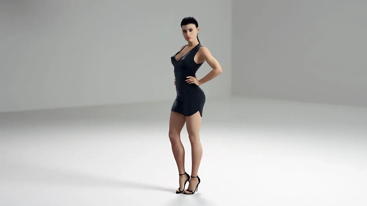

Здравствуйте уважаемые коллеги! Прошу Вас поделиться впечатлениями о модели и советами по увеличению сексуальной привлекательности модели.(Выполняю заказ для эротической визуальной новеллы)Благодарю.

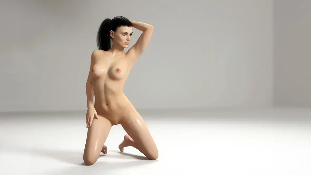

Пластиковая на последней, у всех их косяк один и тот же модели как пластиковые
Благодарю, я на последней включил specular специально, чтобы имитировать влажное тело. Как Вы считаете, не удалось нужного эффекта добиться?
А SSS задействован? На носу и ушах должно было бы быть видно.

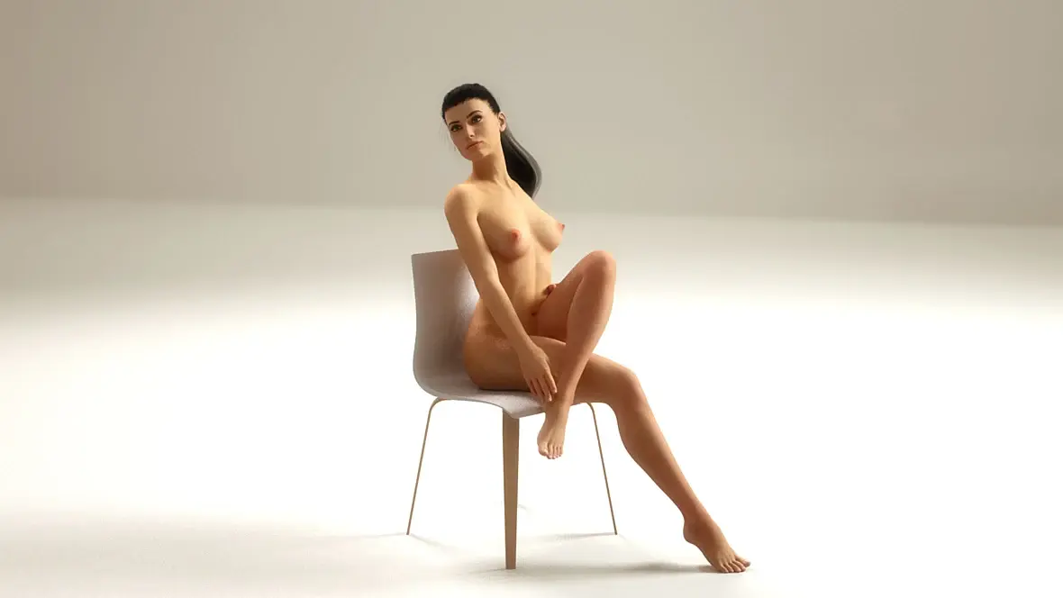

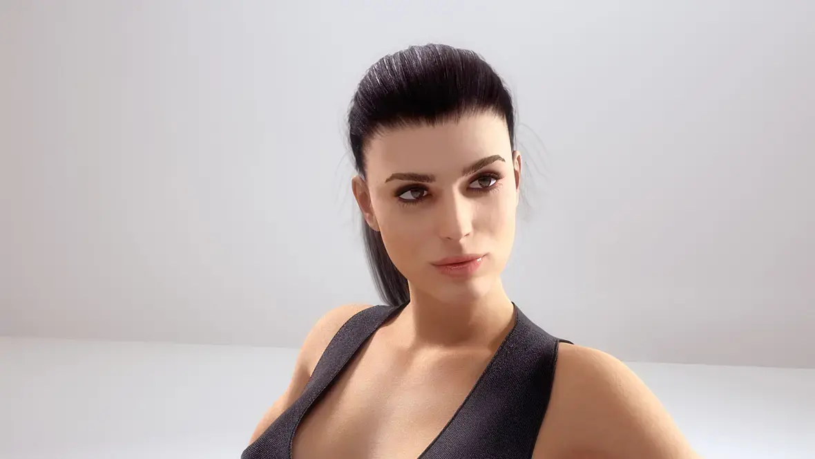

С материалом волос что-то не то. Бампа на коже многовато, да и в целом с матом работать ещё. Глаза скорее не глаза а разукрешенные непрозрачные шарики - реальный глаз имеет заметную глубину внтри. Запястья не толстоваты ли в пропорциях к остальным частям руки.
Да, конечно, побольше выкрутить? Там еле-еле видно как уши просвечиваются тк свет сверху, спереди и по бокам

На самом деле, всё хорошо. У Affect3d модельки гораздо хуже.

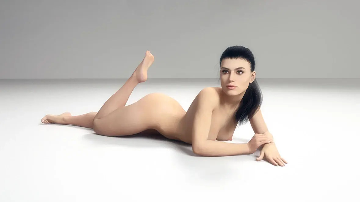

Да ещё б с кистями поработать... Хотя не могу понять на некоторых ракурсах вроде норм а некоторых - как лопаты %( Девушка же - лапка потоньше и подлиннее :) И с сосками у неё что-то не то...
Вообще лучше сначала по геометрии подтянуть - в простой позе "руки по швам" и сермате, по пропорциям и по деталям, потом уже за маты браться. А то в разных позах очень зависит от ракурса и фокуса, не совсем понятно как там оно по геометрии.

Из-за низко посаженных волос, лоб кажется узким. На второй картинке немного вывернут локоть. Еще была бы на 5 см выше. Может так задумали. Вроде все. Ждем новеллу. Удачи!smiley-smile.gif
