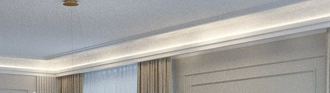

Нужна помощь Сorona 5 (hotfix 2)
На сайте c 12.01.2009
Сообщений: 18
Латвия, Рига
Убрал галочки, пятна остаются.

Цитата artiztz:
Здравствуйте!Неравномерный свет от длинных и узких corona light rectangle.
Пятна лезут адски. Вылечить не получается. У кого-то будут соображения?
Спасибо!
Первый вопрос - признавайтесь , лайтмикс сильно крутили ?! Если да то попробуйте конвертнуть настройки лайтмикса в сцену .
Второй вопрос зачем мучатся и ставить ректенглы коронолайтовые если можно просто материал лайт  накинуть на полоску геометрии и не парится ?

Про конвертацию не уловил.Лайтмикс на 2 а сами лайты на 5 дефолтные.Да, конечно, сначало делаю мтл лайт но он в данном случае так же реагирует, пятнами.

сцена из старой версии? проверьте параметры uhd precision
лайтмикс не для регулировки света, если не знаете для чего он нужен то никогда его не используйте, только проблемы будут

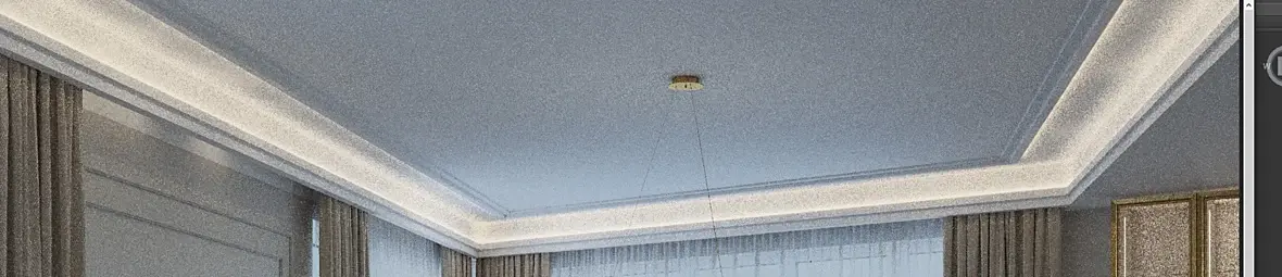

На маленьких источниках, коротких лед на кухне скажем все ок, как только длинные большие леды так сразу криво все.Я не первый день делаю визы.все делаю одинаково из раза в раз.но иногда по неизвестным причинам на простой сцене, свежей не замученной, вдруг выскакивают глюки.даж в голову не приходит что где крутить.все сбрасывал на ноль все переделывал и так далее.

https://we.tl/t-FL820MEdzG вот файл, у кого будет время пороверьте.Спасибо.
Сообщений: 4242
Пол часа ковырял, так и не понял толком из за чего.
если переключить на PT пятна уходят, либо precision на 10+ выставлять, также переключение в режим анимации убирает пятна, но странно что с дефолтными значениями не работает, даже в сером мате они видны
а геометрия стен случаем не в один полигон толщиной?
Да, ясно, буду иметь ввиду, спасибо большое!.
Сообщений: 4242
Revered
да вроде все нормально, и сцена в нулевых координатах, я даже свет переделал(автор там намудрил конечно кучу источников, что замедляет рендер), сбрасывал сцену, все равно пятна есть, у меня идеи кончились.
А вообще в сцене много проблем, анимационные слои, если мерджить есть объекты particle view - такое от вирусни лезет
