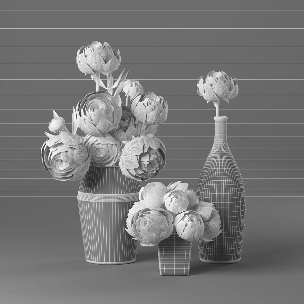

Всем привет! Есть такая проблема. Модель не приняли за большое количество полигонов примерно 1.6 млн. Написали уменьшить количество итераций. Пионы моделировал впервые, поэтому сделал несколько ошибок. Был наложен турбосмус и применен коллапс. как можно на данном этапе уменьшить количество полигонов? Если применить модификатор ProOptimizer, могут модель после этого приять? Сетка после модификатора уже будет EditMesh

Попробуйте quad remesher

TurboReverse. Я им ещё не пользовался, на видео только видел. Попробуй, может поможет.
Сообщений: 4317
http://www.scriptspot.com/3ds-max/scripts/turboreverse
http://www.scriptspot.com/3ds-max/scripts/subdivision-reversion

Всем спасибо за советы! При ретопологии столкнулся с такими проблемами. quad remesher после ретопологии взлетают текстурные координаты на лепестках, а в ПроОптимайзер текстуры остаются но при уменьшении точек на половину, геометрия становится более редкой, однако количество полигонов остается та же. Мешер подходит идеально, но перетекстуреваты каждый лепесток не вариант. кто что может посоветовать?

вам же написали, инструменты ретопологии удаляют развертку, придется повторно ее создавать

ChDenis, в браше децемейшен мастером оптимайзь, с зажатой кнопкой кип ювис. будут не квады, но думаю не беда.

Так в чем проблема то? Скрипты что подсказали убирают итерации турбосмуфа и оставляет развертку, на персии найдите и попробуйте, квад ремешер это ретоплогия - машинная обводка модели там нет развертки так как новая сетка строится. Лучше заморочится и сделать нормально, треугольники могут во фри модераторы пульнуть не надо их злить))
Сообщений: 2977
Если просто турбосмусили и колапсили, то турбореверс справится 100%. Если это один объект с разным количеством итераций, то просто разбейте на отдельные объекты по айди и отдельно каждый реверсните до нужного состояния

Хочу выразить всем огромную благодарность за советы! У меня все получилось! Модельку приняли как лайт! Помог TurboReverse. им сократил количество полигонов с 1.6млн до 650 тыс. без потери текстур, но и плагин QuadRemesher был для меня реальным открытием, которым я точно буду пользоваться! Еще раз всем спасибо! Всем хорошего дня!
