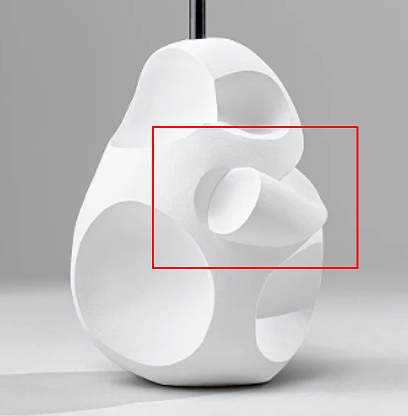

нужно повторить вот такую форму, ума не приложу как. Пробовал через Bolean но края выемок получаются рваные. Может кто-то сможет помочь разобраться как лучше сделать подобный объект?

Булян, а затем ретоп.

ну можно через слайсер-материал. будут не рваные

Выглядит, как boolean + ретопология
я здесь давно отдыхаю, но что за метод - не в курсе. можешь в 2х словах объяснить - уже интересно стало

GorillaZ , да ладно? Прозрачность на основе карты пересечения с объектом (distance в разных движках)

Corona Slicer material Это типа как булеан, но через материалы. Можно вырезанную часть в другой материал закатать, если надо.
Спасибо большое! а как бы вы сделали этот опоясывающий элемент?

А что максовсй буль только вычитает, а складывать не умеет? Так же булем и прибавь эту колбасу.
Тоже булян, операция сложения. Только всё булить надо до ретопа.

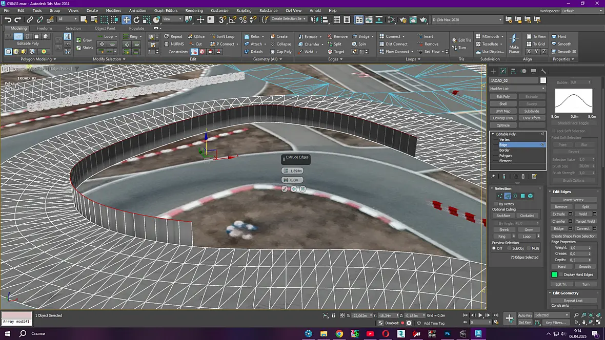

06.04.2025 09:17

как вариант масштабирование с зажатым шифтом.

2 раза экструд, первый на 0,1 потом экструд внуть, потом минус 0,1 полигонов по Z. Потом велд вертексов . Или скрипт есть эксценд бордерс

УУуу! Ребята, большое спасибо!
то что надо. вот ссылка может тоже кто хворает - https://vk.com/wall-111277203_32320
Еще у меня получилось выделить ребра в режиме step mode с зажатым шифтом... один раз. Потом больше не прокатывает ... можно раз и навсегда узнать как всё-таки выделять эти долбаные ребра, в 2024 максе или 2021-м. (хотяюы крайние) не ко всем моделям я так понимаю эта процедура подходит?

Да shell обычный или Скопировать и сделать Push потом опустить бордер и за велдить
