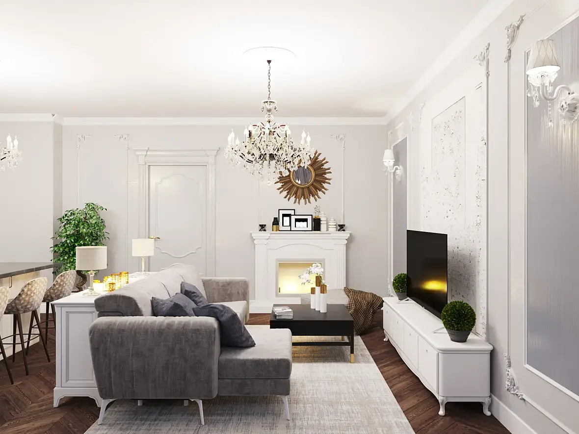

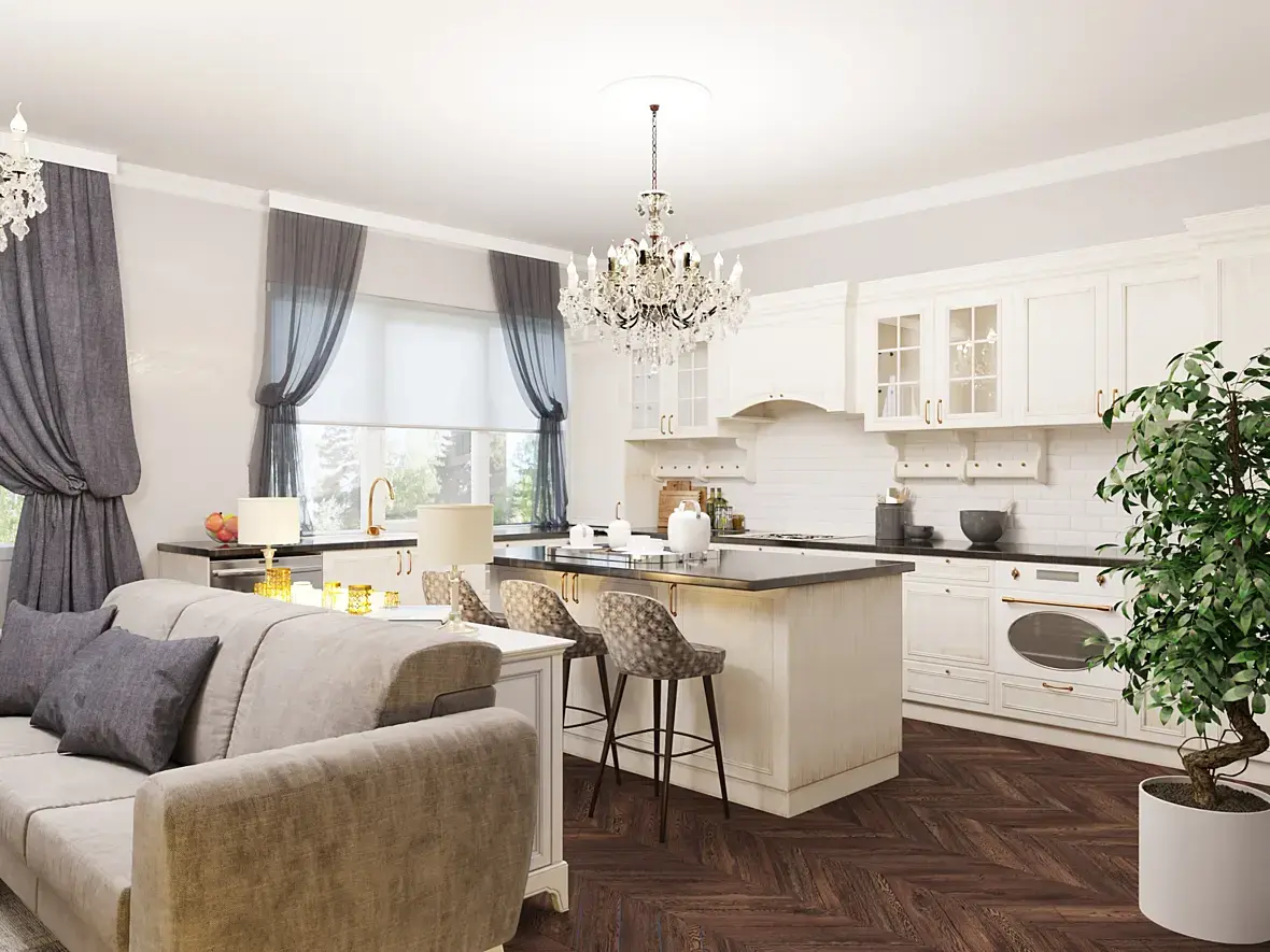

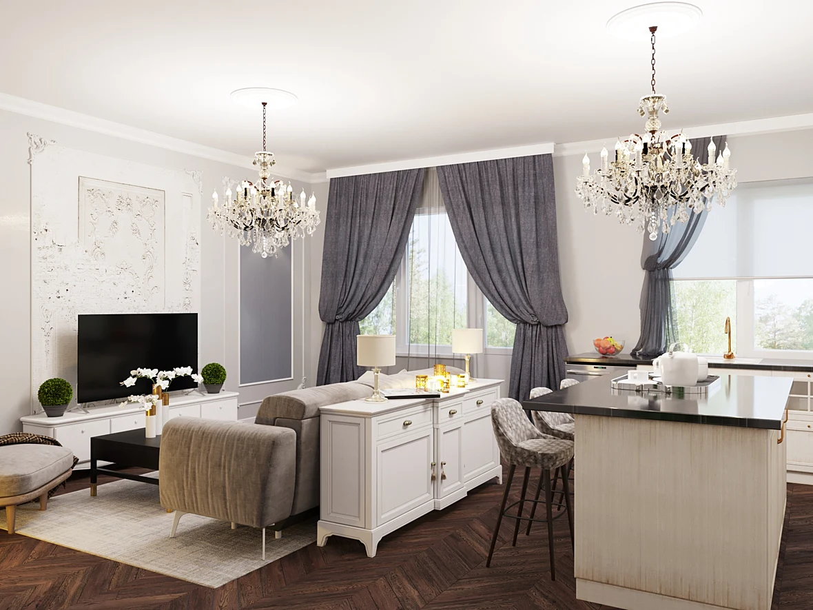

Здравствуйте! Прошу оценить качество визуализации. Работаю в 3D Max+Corona render.

Кажется это не corona renderer вовсе...........а если все же это corona, скажите как у вас так получилось? Там по дефолту все нормально получится.......ну при условии, что материалы настроены нормально и геометрия в сцене тоже в порядке.
По теме вопроса - создайте сцену с нуля. Настройте освещение в пустой комнате (свет из окна). Потом подгружайте модели по одной (предварительно открыв их в другой сцене отдельно и настроив материалы)
а зачем делать двойную работу? Маты частенько надо подстраивать под конкретное помещение и освещение. Настраивать свет из окна без наполнения комнаты тоже глупо, т.к. при наполнении появятся разные акценты, границы света и теней, что потребует настроить свет заново. Да и не так всё тут плохо со светом
Я бы выключил весь верхний свет, днем он не нужен и только мешает, убивая все тени в сцене, и, создавая пересветы на потолке. Материал листвы надо доработать, выглядит как пластик, добавить полупрозрачности, настроить отражения и бамп. Что-то не то с барными стульями, текстура какая-то замыленная по середине. Ковру надо выключить рефлект. Ну и разнообразить немного материалы, добавить бампа стенам, закрыть угол на стыке карниза.

Основная проблема в вашей работе в том, что искусственное освещение намного мощнее естественного. Отсюда вся ненатуральность. Выставьте значения мощности лампочек в ваттах как в жизни. Я, конечно, иногда отступаю от реальных в ту или иную сторону, но несильно, будто есть возможность воспользоваться диммером )
