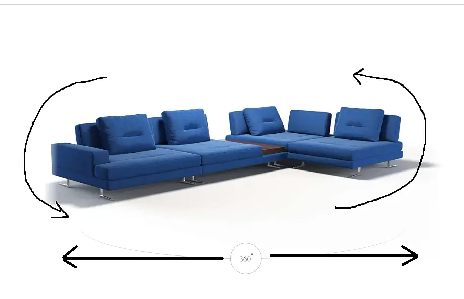

Нужен совет как сделать такой эффект
На сайте c 31.08.2018
Сообщений: 36
3dsMax
Здравствуйте интересует как сделать такую анимацию в 3д максе чтобы можна било загрузить на сайт и так уже прокручивать как здесь :
https://blanche.ua/product/ermes/  на сайте под фото где 360 анимация

Анимировать кручение модели в сцене. Потом покадрово отрендерить. Если не изменяет память я делал 72 кадра. Ну, а в чем их собирают я уже не в курсе.
На сайте c 27.04.2016
Сообщений: 2234
Нужна секвенция кадров и тут явно не 72 (очень плавно крутится)
Сделать облет камеры вокруг и прорендерить 360 кадров.
На сайте c 23.06.2009
Сообщений: 2331
Ukraine
не лучший вариант. Будет проблема с освещением. Лучше настроить свет под главный кадр и прокрутить модель.
Конкретно для Бланче я делал именно так.

там всю секвенцию можно глянуть, меняя последние цифры.  https://blanche.ua/wp-content/themes/classy/assets/models/360/143/036.jpg

Вероятно нужно сначала уточнить у тех кто занимается Вашим сайтом, какое разрешение кадра и какое кол-во кадров на один оборот они готовы "переварить". Также хорошо бы показать файл модели, т.к. пока непонятно пойдет эта модель в секвенцию как есть, или ее еще придется допиливать. Когда Вы озвучите размер и кол-во кадров, а также продемонстрируете модель, тогда можно будет говорить о цене.
Дело в том, что 60 кадров в разрешении HDTV - это одно, а 360 кадров в 8K - это сильно другое

Это делается через WebGL. https://www.soft8soft.com/ru/verge3d/  и  https://www.blend4web.com/ru/

Единственный правильный ответ по теме :)
На сайте c 10.11.2013
Сообщений: 1229
Playcanvas хорошая штука, делал когда то вот такоеhttps://playcanv.as/b/CNdBxkTI/
