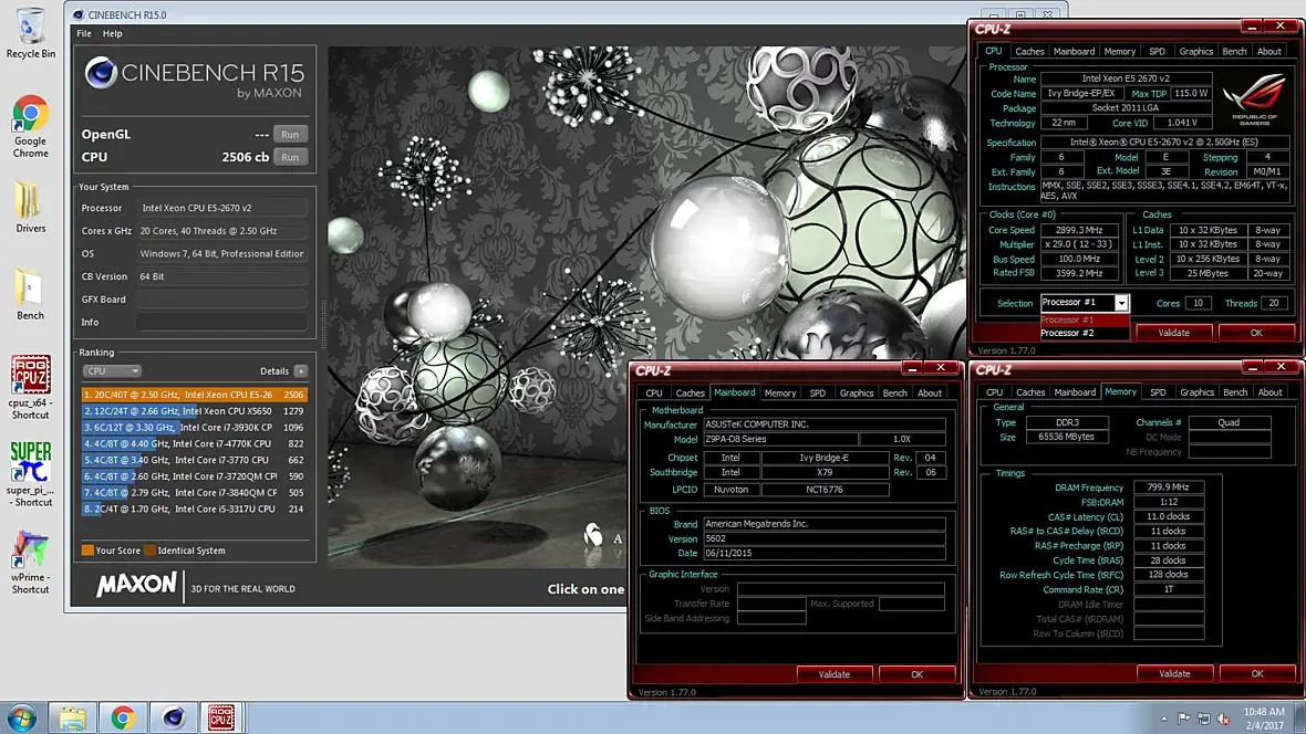

минус вашего выбора в том что вешать это  (145watt) на это Huananzhi X99-F8 даже без лока турбобуста - не очень хорошая(мне так кажется) идея...мне кажется "тот хуан" долго не протянет под такой нагрузкой...

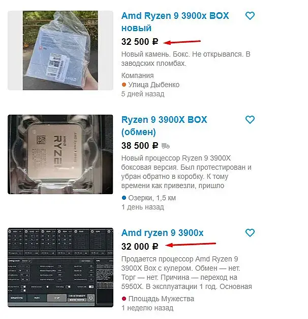

вам выше уже советовали ryzen я тоже повторю приблизительно то что писали выше но немного в моем варианте:берете ryzen 9 3900x

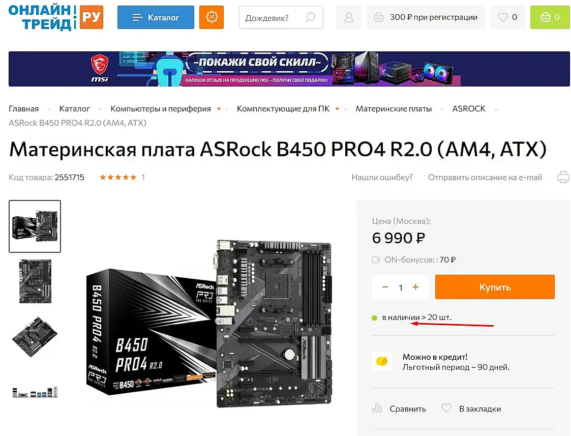

и берете к примеру такую материнку (лично у меня такая, и с 3900х VRM НЕ перегревается - проверено)
или подобную ей (смотрите по обзорам кикие CPU на чем тестировали или по отзывам на форумах на чем номарльно заводили 3900х)

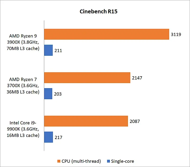

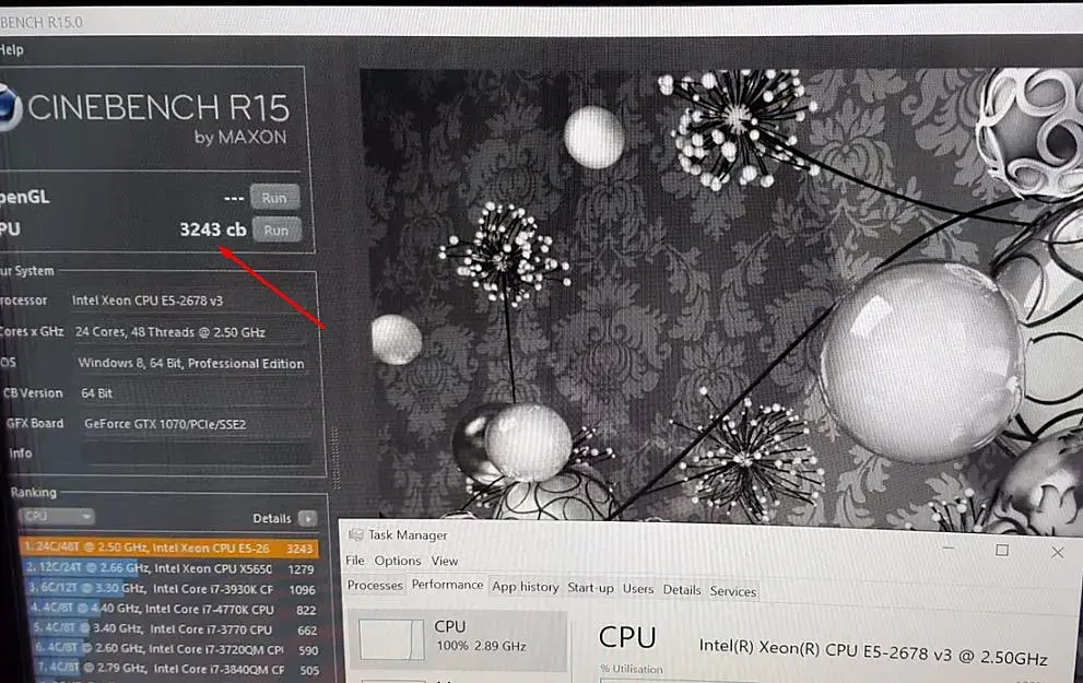

в итоге у вас будет за 39 000р современные CPU дающий 3000 CB в cinebench r15. Это без взяких PBO и XFR...

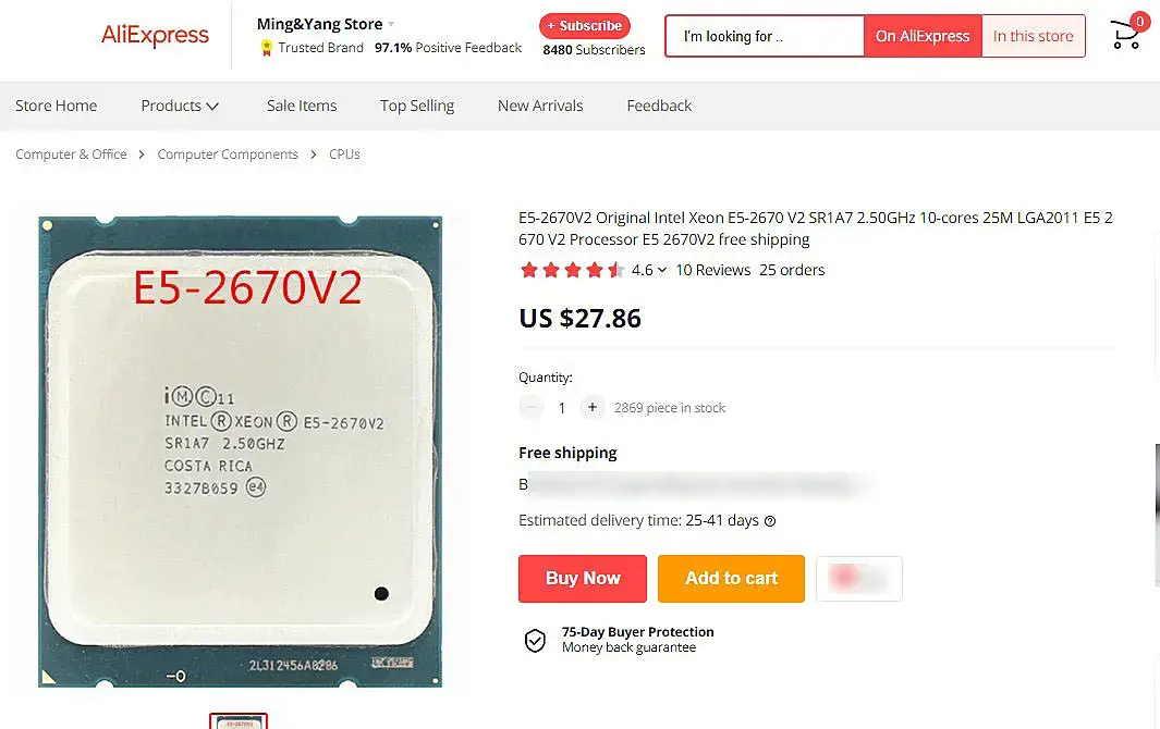

берете к примеру такую материнку (~6900p) по поводу двух шнурков питания на CPU - материнку можно запитать ЛЮБЫМ НОРМАЛЬНЫМ PSU от 6 pin PCIe в качестве второго CPU кабеля(защелка кабеля должна быть на противоположной стороне от защелки на материнке) - если выберете эту подборку почитайте о материнке на overclockers ru
плюс два 2670V2 (2000p X 2=4000p)

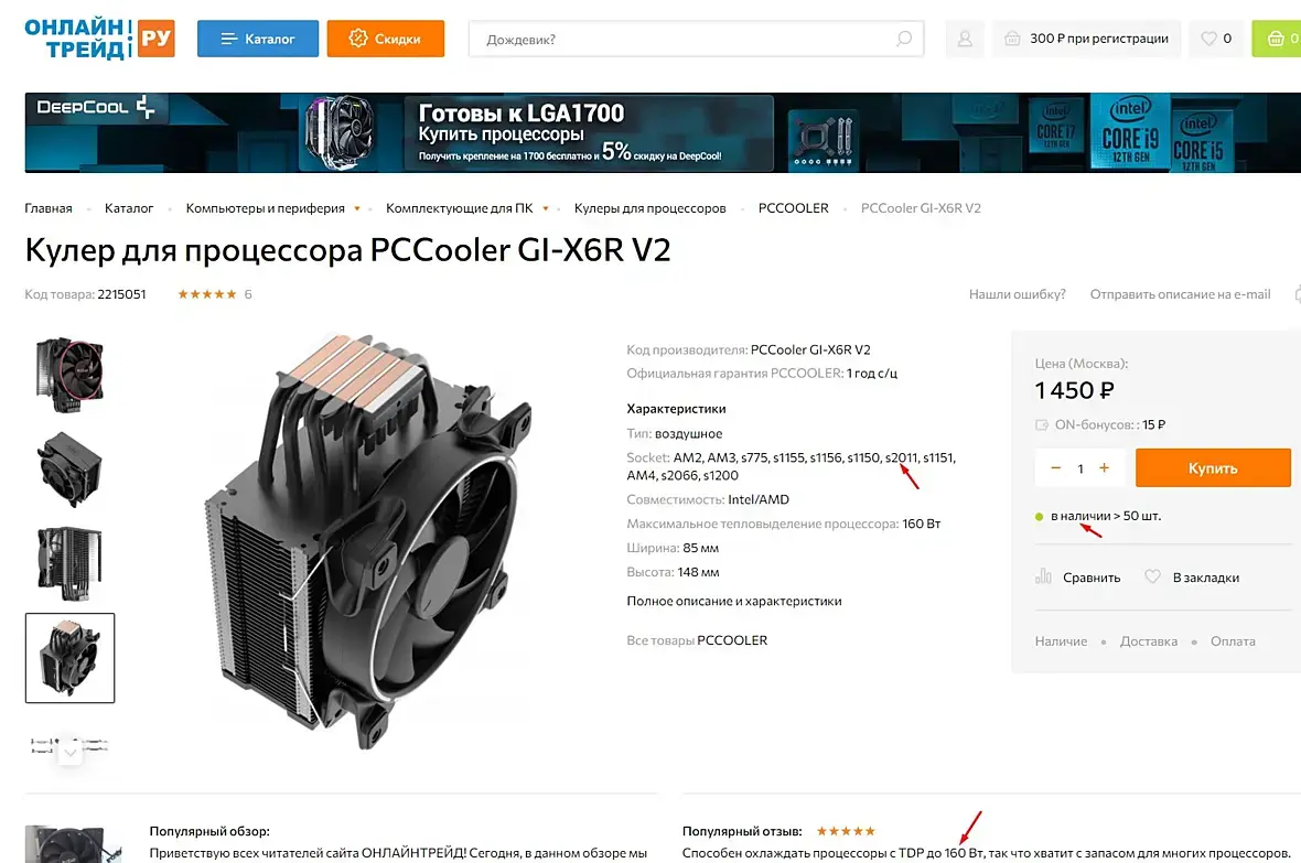

плюс два таких кулера (1450 Х 2=2900р забавно куллеры чуть дешевле процессоров) смысл в том что у них родное крепление для 2011 и не нужно будет ничего мудрить....
в итоге у вас получится 6900+4000+2900=13800р и при этом у вас уже есть 32GB ram DDR3 - тоесть это самый самый дешевый вариант!а два 2670v2 дают около~2500 CB в cinebench r15

"инженерный образец I9-11900 на Али экспресс за 15000"  вы ведь про 11900 ES QVYE ? у него 2100 CB в R15  при этом вам нужно еще материнку под него и менять RAM на DDR4
в моем предложении - материнка + 2 CPU + 2 куллера=13800р и у вас при этом уже будет 32GB RAM (если она конечно не AMD only тоже с алиэкспреса...)

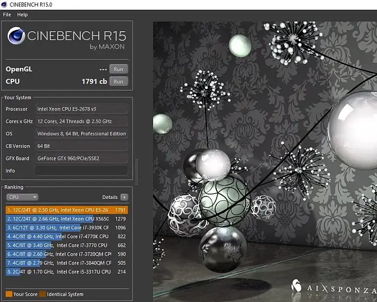

обычно материнки на B550 не поддерживают первую линейку ryzen...будьте осторожны, проверяйте что вам пишут...
Обычно пишут, что не поддерживают, но по факту оказалось, что работает. Есть примеры в инете. Ryzen 5 2600 на 550 асус залезает, я лично убедился. Хотя производитель пишет, что нет. Но вполне вероятно, что какие-то мамки с какими-то процами не поедут, зависит от биоса, абсолютно всё со всем не совместимо. Хотя b450 это тоже выход, биос обновил под новый камень, и всё. А если уж там началась покупка отдельно проца, отдельно мамки спустя время, то всё ещё проще.

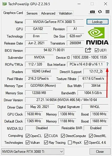

Но PCL-Lines мало, если видеокарты со временем поставить для рендеринга GPU, то только 2 штуки полноценно заработают, всего 8x+8x+4x PCL-E lines
вот тут ошибка которую вы лично можете проверить уже сейчас если у вас есть хотя бы GTX1060-GTX1070.Для рендера не нужны ширина шины 8х и даже 4х - не нужна. При условии что используется PCIe v3!!!! Проверено лично мной на системе с 8 GTX 1070 в PCIe v3 x1.
берете вашу видюху, опять же при условии что она хотя бы 1060 - иначе не будет заметно вообще ничего, вставляете в PCIe x16 v3 Х16(проверяете через GPUz вот тут)
запускаете этот тестhttps://render.otoy.com/octanebench/   запоминаете результат. И переводите в биосе режим PCIe X1 v3 и снова запускаете тестhttps://render.otoy.com/octanebench/   и просто удивляетесь результату.

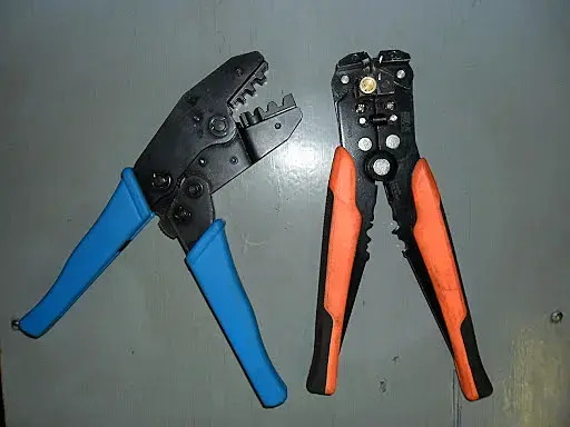

Уперся в то что прилипает по деньгам еще и корпус E-ATX c кулерами ≈ 4000руб. Можно конечно в обычный приколхозить, но боюсь что без болгарки не справлюсь
болгарка точно не нужна - мне хватило простой, самой дешевой дрели и все-этого достаточно что бы высверлить заклепки. Причем хватило уже 4 раза на разных копеечных корпусах... Потому что тратить деньги на корпуса если у меня комплект материнка плюс два по 20 ядер CPU стоят 10900р - покупать корпуса просто глупопо моему-тоесть "новые" корпуса ничего не дадут лично мне.

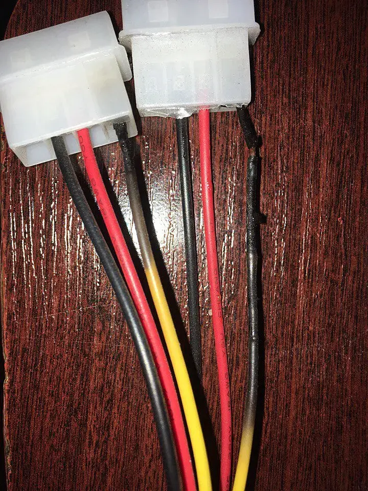

И еще не понятно с блоком питания, питать от PSU от 6 pin PCIe как то стремно.
Сами катайцы в НЕКОТОРЫХ описаниях материнок об этом пишут. И это ЗАДОКУМЕНТИРОВАНАЯ фича потому что они убрали ограничители ключей и PCIe штекер входит в CPU2 разъем так что все ОК.

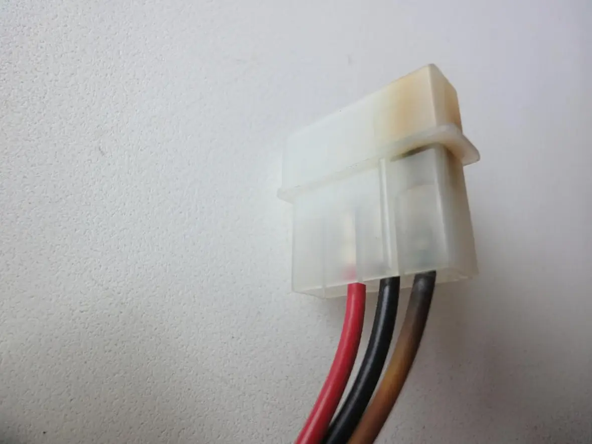

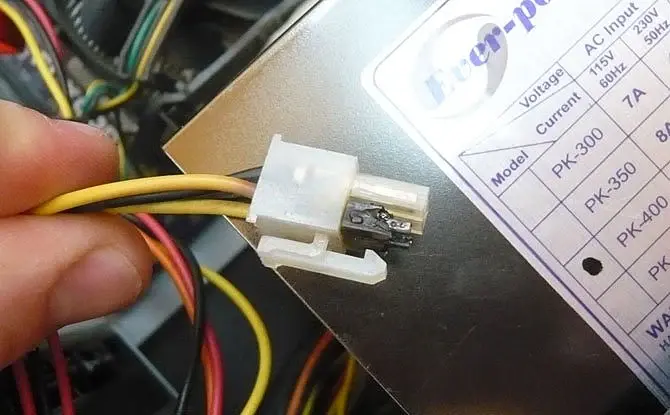

Думал через переходники. 4 на 8 pin. или 8 на 2x8pin.
а вот это не надо делать. Разве что вы сами руками соберете переходник из надежных кабелей, я когда первый раз(очень давно) брал dual CPU систему - так делал - лично руками обжал себе переходник для CPU2.Вот такой штукой.
Но сейчас это не обязательно в случае с материнками из китая.
вот вам картинки которые объясняют что происходит с переходниками при длительной нагрузке на ПЛОХИХ кабелях.

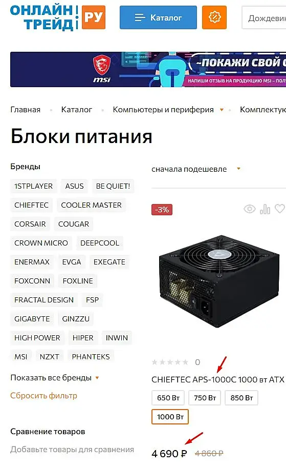

А выдаст ли мой 500w залман по линии CPU нужную нагрузку.
это плохая идея его ТОЧНО не хватит

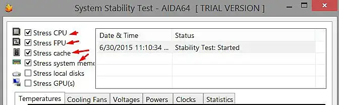

Если бы найти где то скрин с HWinfo c 2мя 2670v2 или 2680v2 под нагрузкой что бы посмотреть ампераж... НО что то не попадался.
Я лично делал замер для двух 2670V2 на материнке supermicro со встроеной gpu и 64gb RAM (теость в системе нет "лишнего" железа) через такую штуку
потребление из розетки под нагрузкой теста AIDA со всеми пунктами
сначала потребелние скачет до 490W-520W потом секунд через 40 прыгает между 440W-460W (думаю это процы чуть убирают турбобуст-во всяком случае я так себе "это" тогда "объяснил")

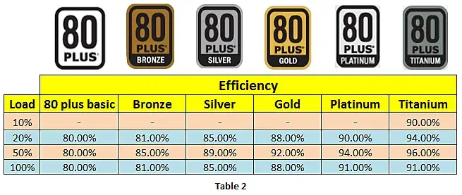

И не забывайте что обычные АТХ блоки с самым высоким сертификатом в ИДЕАЛЬНЫХ условиях выдают всего лишь 90% от заявленой мощности.
Но никто же не покупает самые дорогие PSU мало кто даже GOLD покупает. Поэтому все все кто хочет рендрить на dual cpu или рендрить на GPU от 2070 или 3080 - просто купите себе самый простенький киловатник - к примеру.
это НАМНОГО проще и дешевле чем потом выяснять "а что же это у меня тут комп зависает\перезагружается" хотя по факту там просто не хватает питания или вообще этот недостаток питания приводит к деградации блока который уже установлен в систему и его перестает хватать и он сам начиает глючить.

Почему dual CPU без вариантов? На одном E5-2678v3 тоже норм. Немного пожиже, чем на dual, но не в два раза и даже не в полтора, cinebench r15 1900. Не метеор, но работать можно.
