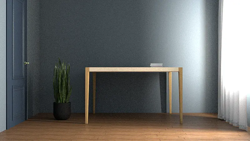

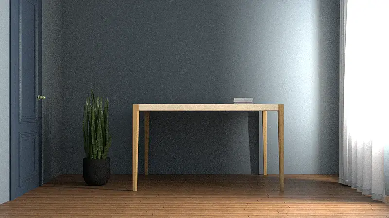

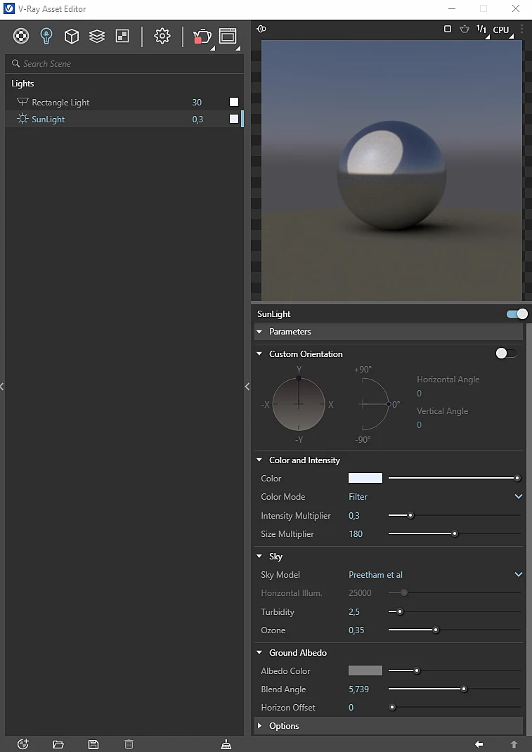

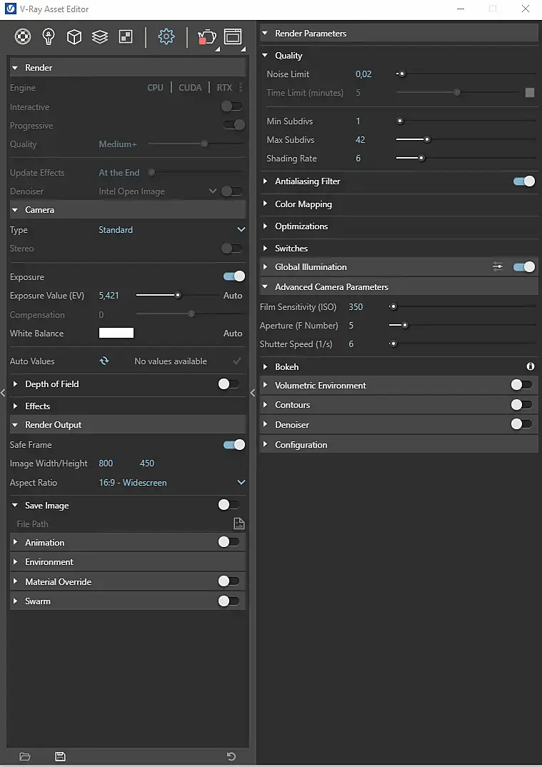

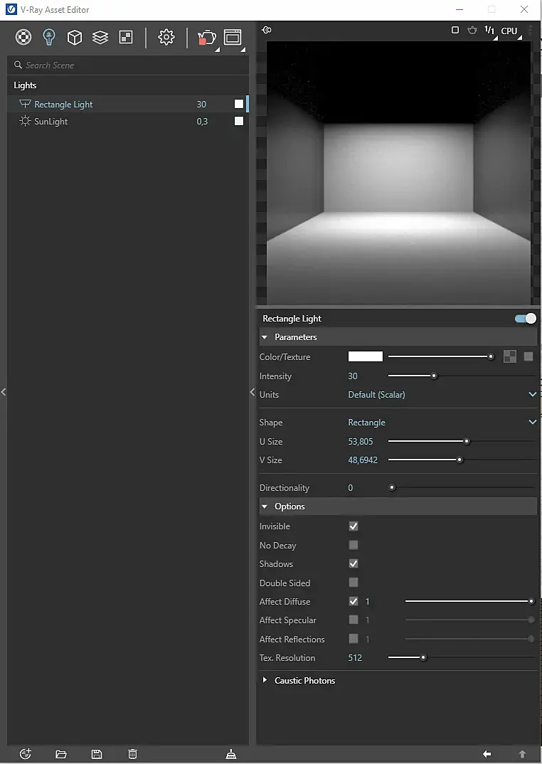

Всем привет. Изучаю связку Vray5+skp. Практикуюсь в настройке правильного(реалистичного света в маленьких пространствах). Кухни, интерьер. Вот комната 3x3. Все настройки света ( ну с теми что я знаком). Где я допустил ошибки? Как убрать засвет с окна? Как грамотно настраивать свет? Голова кругом.
На сайте c 27.02.2010
Сообщений: 3664
Херсон,Украина
Тюль повесили.
___
Учитесь работе со светом и камерой.
Потом можно будет тюль в сцену вешать.
Сейчас она только мешает. А её настройка - это отдельная и грустная тема (

Спасибо, получается здесь конкретно все портит тюль?)

Откройте самый Важный в данном случае свиток Color Mapping и там должна быть волшебная штука под названием, Burn Value, хотя это вирей для скечупа и я не удивлюсь, что там этого не будет.
Короче, если оно там есть - уменьшайте значение.

Такой настройки не нахожу(((, а чем счетч плох? Очень приличные визы делают, за бугром очень популярная связка

очень жаль, что лично у Вас в вирее этой настройки нет.
А вот в справке к вирею есть
https://docs.chaosgroup.com/display/VSKETCHUP/Render +Parameters

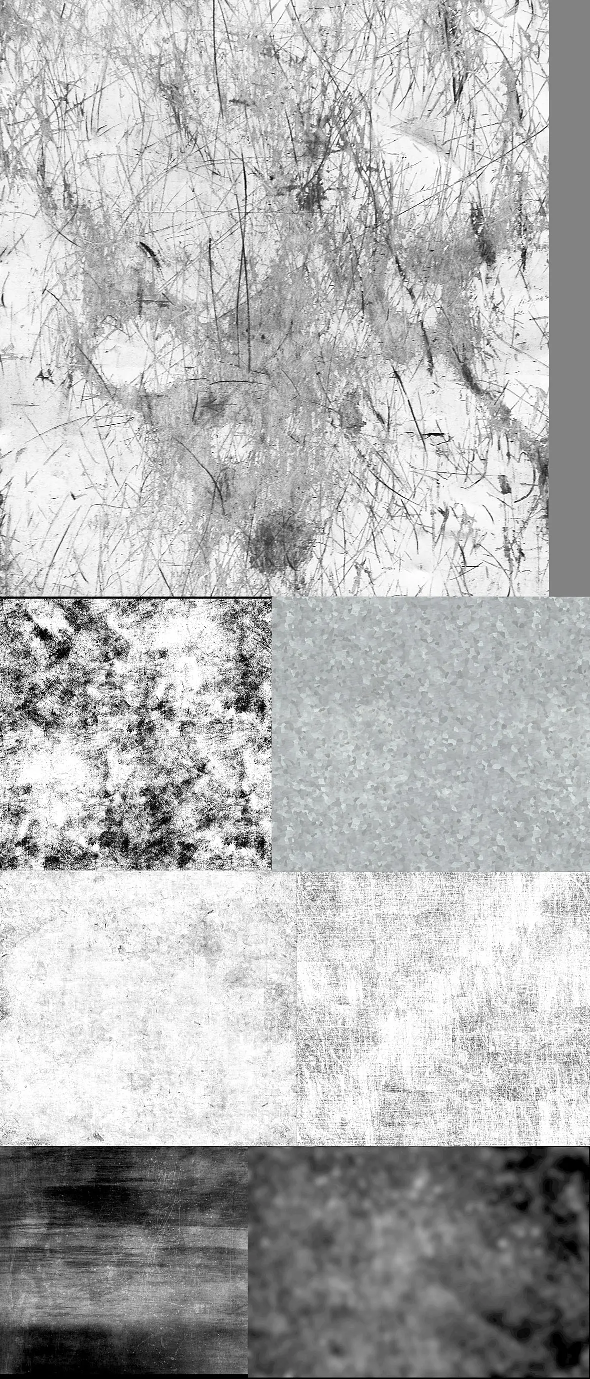

Здравствуйте. За счет чего получиться такой блик? Пока нашел решение, размазывать нойзом. Может кто то знает более близкое решение?
Что получается
На сайте c 08.02.2018
Сообщений: 2496
:адуктО
Цитата mr.spoilt:
там я с пылу с жару написал в комментах, чем это ПОвно меня не устраивает.
А Вы считаете что остальное что ли не повно? цель - размазывать повно по тарелке имитируя деятельность. Да 90%! Как компашки выходят на норм продажность - всё. потребитель идет лесом. Я на конференции лет 10 назад Корел Дро был случайно. Офиц. представителю выкатил вопросы - так меня даже слушать не стали. Им тупо пох на всех. это давно всем известно.
размазывать нойзом.
некоторые другим... размазывают... попробуйте
На сайте c 06.05.2021
Сообщений: 30
Республика Беларусь
Цитата wosserOne:
размазывать нойзом.
Наверное размытие правильнее, попробую, может совет какой дадите?
Сообщений: 30
Республика Беларусь
так у Вас вроде блик от плафона лампы на рефе. нужна размытость? 0.7 в отражения нет? можно карту с таким плафоном всунуть если не делать реальное отражение и так далее. разве нет?
Все верно отражение от плафона. Размытость вижу, и не плохо на глаз подбираю, все верно. Вопрос в том за счет чего создать именно такую размытость? Фасад идеально ровный как зеркало? За счет чего именно так размывает? Зацапанность фасада? Или он не идеально ровный?
Сообщений: 2496
:адуктО
если бы он был как зеркало то и отражал бы как зеркало. так вот фасад хоть и покрыт глянцевым лаком, сама поверхность - совсем не зеркальная. это как на типа ровный асфальт налить красивого глянцевого лака - он что станет зеркалом?   но простое размытие даст слишком "правильный" результат. не как в реале. так что лучше делать по маске. я вижу на блике мозаичность и другое. что подчеркивает неидеальность пов-сти как и бывает в реале. тогда лучше сделать комбинированную маску. из двух карт. (мозаичность поверхности исходит из типа обработки - полировки. при полировке она как бы миниплощадками полирует - это и есть сэмплы мозаики, при отражении они становятся видимы, получаетася. но это если обработка неидеальная)
Сообщений: 30
Республика Беларусь
Да. Действительно это микс мап. Нужно было смешивать 2 карты. 1 мозаичную 1 любую типа нойз.
wosserOne - огромное спасибо!
