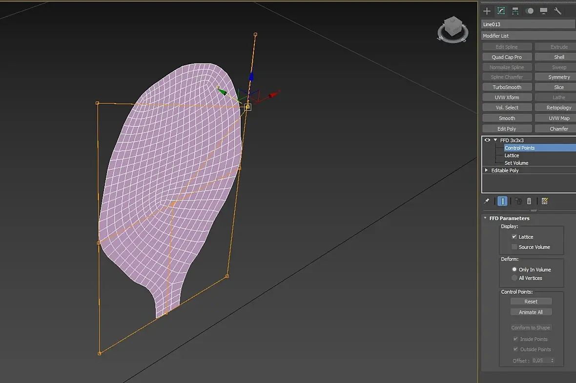

в чем может быть причина FFD не работает?. Форма сделана из сплайна с потом ретоп.
Перевел в поли, сделал ресет.
К примеру Bend работает. и другие модификаторы
Причем вот проверил не идет перемещение по координате Y
явный глюк какйо-то. макс 2024
так, перегнал через fbx в 2016 та же шляпа. =)
на каком-то этапе ошибка явно.

Нижний Новгород
Вот бы полный скрин)

что именно?)
урок пишу, застрял прямо. это формирования лепестка, потом меш в growfx закидываю для последующей деформации по пути.
там работает. но именно FFD делает приколы. Хотел чтоб все можно было менять. Но по факту нужно в поли переводить, там делать нужную деформацию через софтселекшен, делать ресет и потом в growfx загонять. Там то же свои приколы. Без ресета будет ерунда
Хотя бы проверьте у себя такую схему. Почему не работает?
На сайте c 13.08.2020
Сообщений: 964
А если Lattice немного больше отмасштабировать?

На сайте c 15.10.2019
Сообщений: 189
Цитата paz:
не работает
я открыл ваш файл, ffd тоже не работает на данном обьекте. Я экспортировал его в obj и обратно в сцену и все ок .
На сайте c 14.03.2009
Сообщений: 2827
Крит
Предупреждение
флуд. флейм. беспочвенные обвинения
30.06.2026 13:36:59
15.07.2026 00:00:00
Evilis,  ну хоть кто-то разобрался) Спасибо. Будем знать. Вообще это странно так как тот же Bend работает.
Идея была такая, чтоб можно было возвращаться к форме сплайна и редактировать. Если сделать вогнутой форму, то скорее всего то же с геометрией будут моменты. нужно проверить. Но теоретически тот же сдвиг можно задать другим модификатором.
klizma2000, странно то же.
