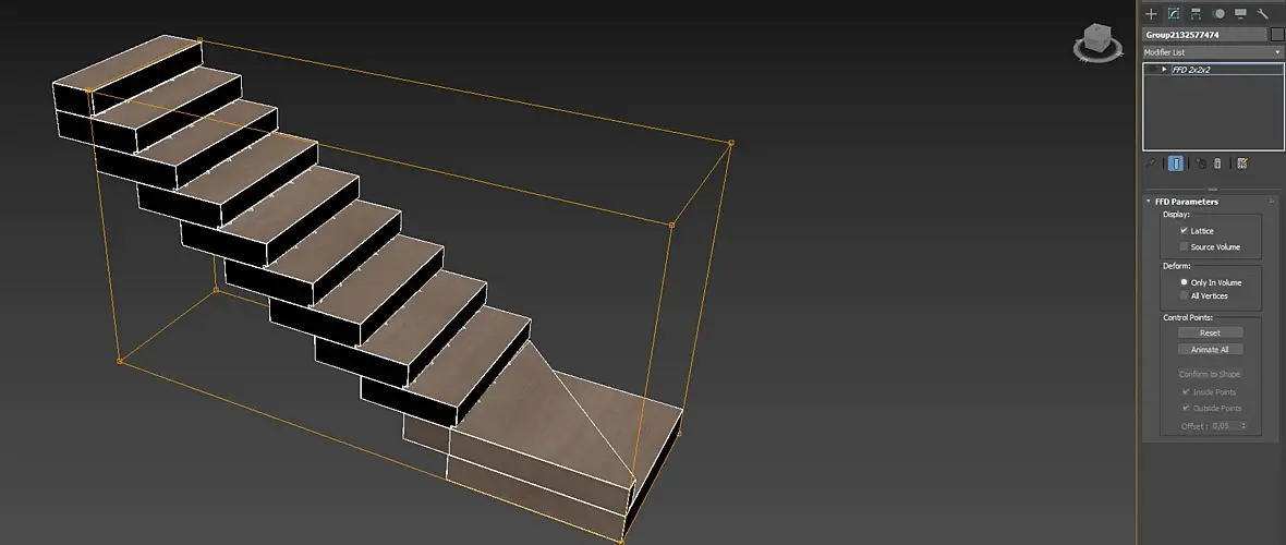

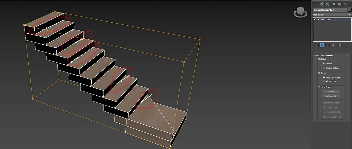

Всем привет, чтобы не плодить новую тему пишу сюда
Наверняка кто то сталкивался когда назначаешь ффд на группу где геометрия и свет, свет куда то съезжает
кто то знает как бороться?
