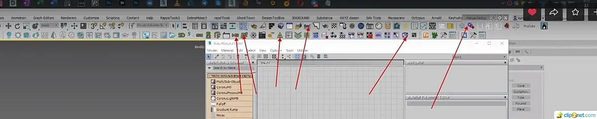

Спрошу здесь!Помогите опознать скрипты по иконкам!
Четвёртый слева - Bookmanager 2
https://www.modelplusmodel.com/plugins/bookmanager.html
На сайте c 17.01.2008
Сообщений: 263
два последних - стандартные иконки макса для Compounds операций - один морф, другой булен. Но там может быть что угодно. Я сам часто присваиваю какую-нибудь стандартную иконку на скрипт чтобы было более-менее интуитивно похоже.
А вам вообще зачем? Увидели красивый интерфейс у кого-то и хотите себе такой-же? smiley-biggrin.gif
Обычно скрипты находят под задачи, а не наоборот )))
На сайте c 30.11.2013
Сообщений: 972
Russia
Спасибо что откликнулись !!! а Интерфейс этот с 1 платного видеокурса.Вот и решил узнать чем там пользуються таким профессионалы.smiley-biggrin.gifостальные все знаю на скрине)

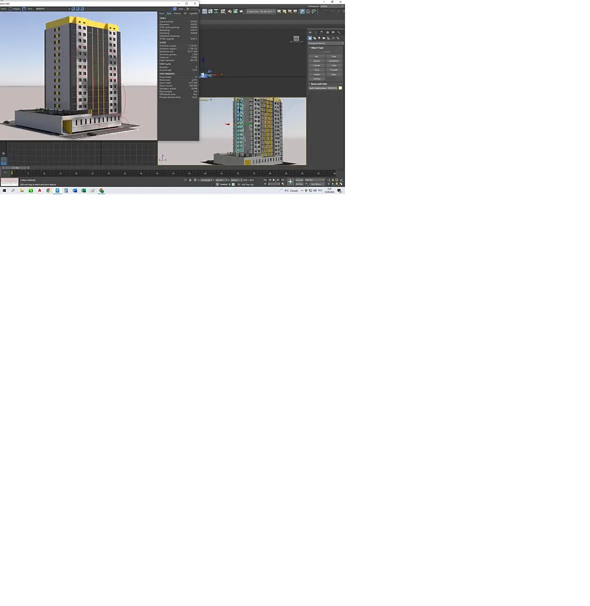

Помогите пожалуйста, начинаю работать на Corone, 3dmax 2023года. Подскажите, при рендере почему такие пятна выходят на фасаде там где светлая текстура?

SkorpionVik1990, возьмите себе за привычку работая будь то в Вирее или Короне - добавлять Рендер Элементы (слои рендера/компоненты рендера). Что бы переключаясь между ними легче было выявить источник проблемы. Или хотя бы сократить список подозрений.
Например :
CESSENTIAL_Direct - покажет что пятна от прямых источников света.
CESSENTIAL_Indirect - покажет что пятна от GI отскоков или компланарных поверхностей.
CESSENTIAL_Reflect - покажет косяки в отражениях.
CESSENTIAL_Refract - покажет косяки в прозрачности (Refraction-е).
CESSENTIAL_Translucency - покажет косяки в транслюценции.
CESSENTIAL_Emission - значит что проблема в самосвет материале.
CShading_SourceColor - значит проблема в текстуре или карте AO.
Ну и там еще есть полезные всякие штуки типа CShading_Albedo, CShading_Shadows, Sampler Focus, для оценки других моментов.

SkorpionVik1990, текстура/материал может быть не в масштабе объекта по скейлу или тайлинг сильно занижен. насчёт рендерпассов — aov больше помогают найти проблемный для освещения "слой" в итоговом изображении. можно ещё использовать криптомат (для "мешапов" в фш), но для рендера в них надо прокачивать навык композа — сборки из нескольких изображений в одно

SkorpionVik1990 двиньте все ближе к началу координат . корона не любит когда далеко. какие единицы измерения?

Там скорее всего объект в объект заходит, поэтому артефакты выдает, скорее всего темные линии проходят через объекты белого фасада.
А рендер нельзя было еще в меньшем и худшем качестве показать, чтобы вообще непонятно было что смотришь?
Ай, и так поймут, 3дшники жи.
