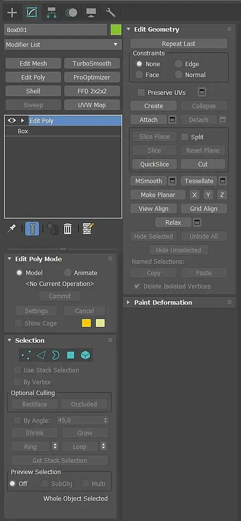

утро доброе, можете помочь, как можно вывести на main menu модификатор edit poly? чтоб при моделирование не ходить каждый раз в вкладки модификатора. 3D max 2017 версия установлено
вопрос заново поднимается, прощу помощи
На риббон в любом месте, где нет кнопок,  правй клик - и найти пункт customize ribbon. И натаскиваете себе любые команды из левой части окна в правую.

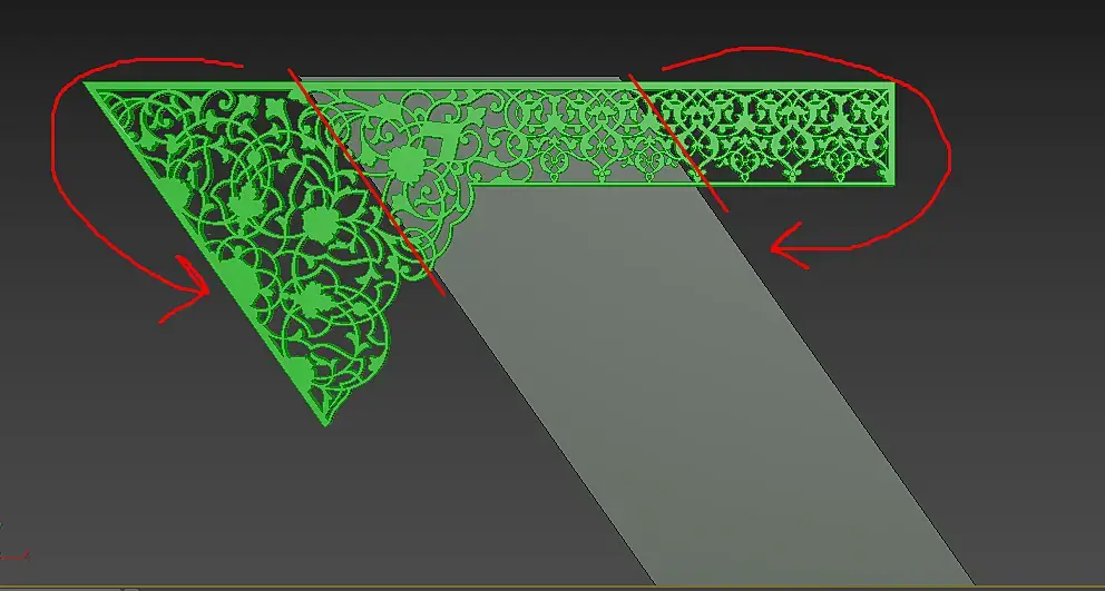

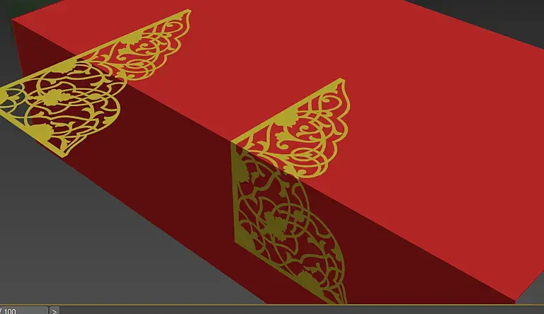

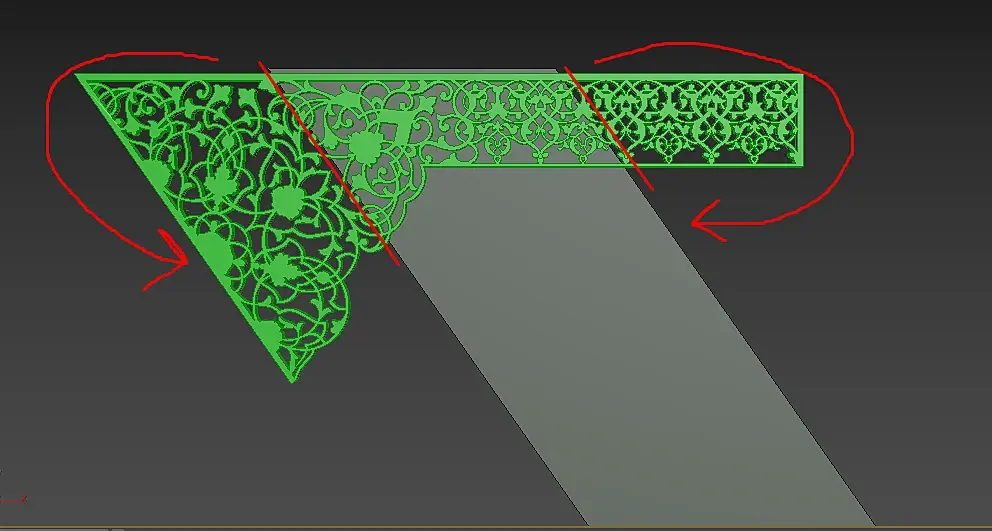

Здравствуйте ребята,подскажите пож..на картинке .как можно согнут этот узор под градусом и на 90 градус ,при этом не терять качество узора .
модификаторы Bend . 4x4. Box и тд не прокатился , есть ли какой ниб хорошего способ ?
почему не прокатило? покажите что с ними выходит. скорее всего вам надо добавить граней на плоскости, вы же наверняка просто экструд со сплайна сделали, а для сгибания нужны ребра на полигонах лицевых

Цитата Fantom Ury:
Если просто углом согнуть , то я думаю модификатор Simmetry должен подойти идеально. В любую сторону можно согнуть
Можно так же копию обьекта повернуть и Слайсом отрезать не нужное в месте изгиба у обоих частей  под 45гр.
На сайте c 17.09.2007
Сообщений: 1769
Правильно вам говорят. слайсом

Ну надо же а , так не  до думался )) со Слайсом получился отлично))Спасибо всем большое!!

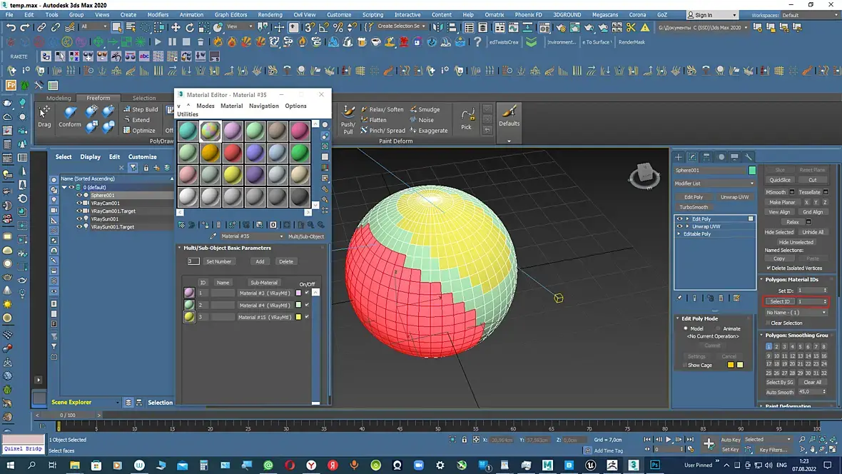

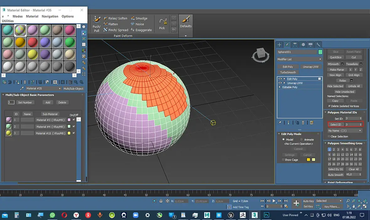

Сообщений: 2840
Коллеги по 3д максу подскажите как выделить полигоны в одном объекте по одному заданному материалу, в том случае когда объекту присвоен мультиматериал и объект сколапсен. И эти полигоны на глаз не возможно выделить физически из-за большого их количества?
или по другому вопрос. Как выделить полигоны в объекте по одному из материалов в мультиматериале. Например эти полигоны или подобъекты этого материала мне нужно удалить. Модель единая эдит поли.
На сайте c 07.03.2010
Сообщений: 705
Krasnodar
Обычно назначают UV развертку, (Модификатор Unwrap UWV) В мульти-суб-объекте автоматически назначается свой номер ID, поверх модификатора Unwrap UWV назначить модиф. Эдит Поли, и в нём уже по номерам выбирать полигоны

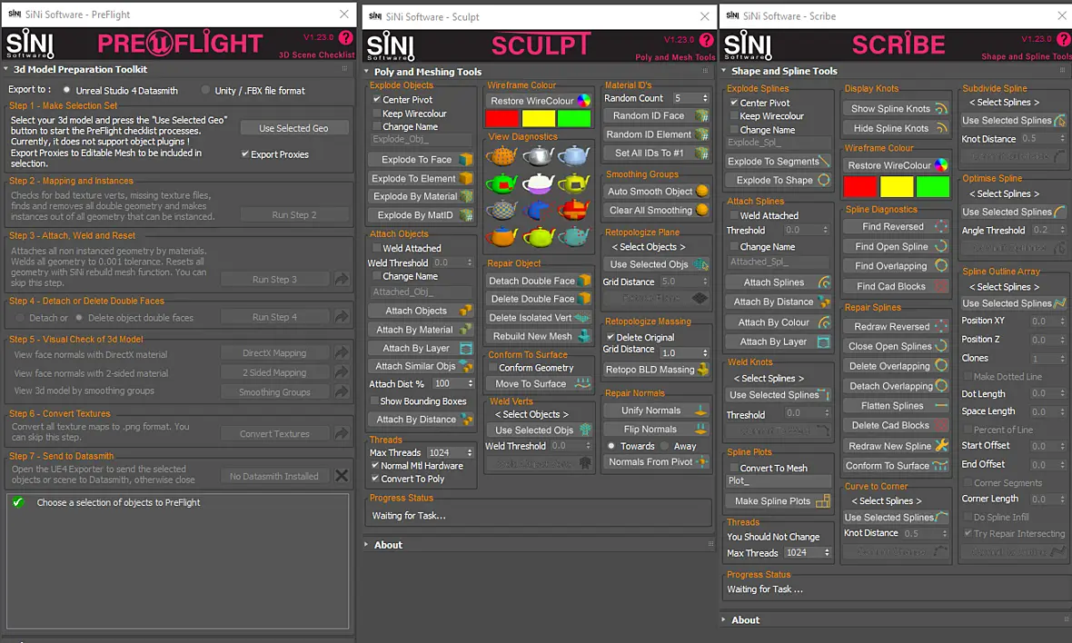

Напишу сюда, чтоб отдельную тему не создавать. Какие есть плагины - чтоб поправить модели, на которых видимо из за того, что они экспортнутые из сторонних программ - вывернуты нормали и подобные косяки.
На сайте c 24.06.2014
Сообщений: 4947
Украина, Одесса
Можно попробовать целый комплекс скриптов/плагинов : Sini Software (в интернетах есть ломанная версия) Мне он например помогает при обработке чертежей кривых. При анализе сцены через Sini Forensic. Там вон есть и Repair Normals и прочие штуки удобные для анализа и исправления моделей. И это наверное только половина всяких возможностей с этого пакета.

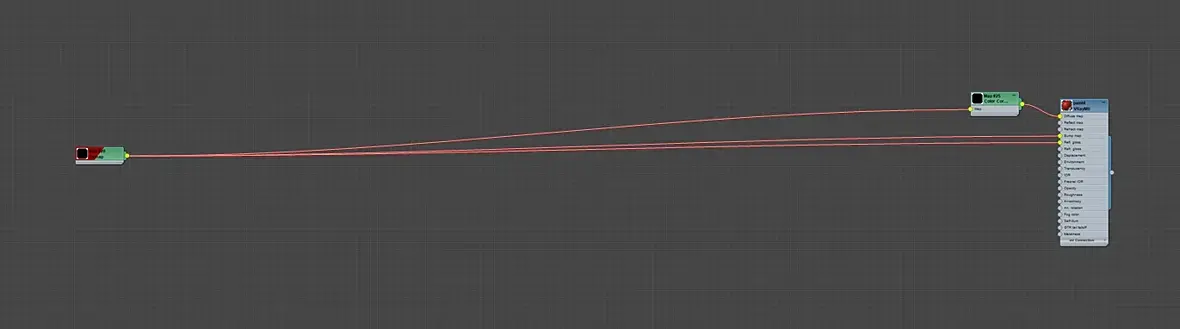

Помогите кто-нибудь победить вот этот глюк, когда в матэдиторе карты разлетаются на пять километров, когда берешь пипеткой материал. Просто жуть как достал!

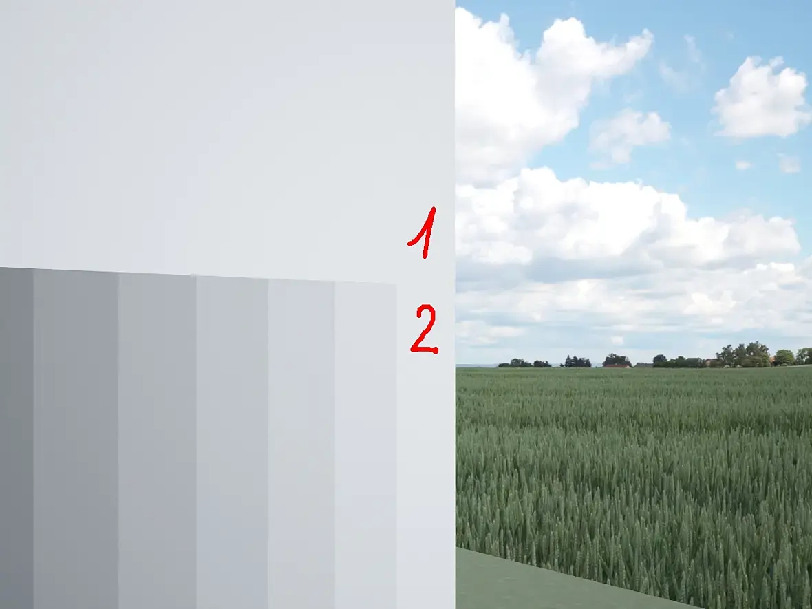

И вот еще вопрос точно по сабжу, простите мое невежество. Есть куча факов, которые объясняют, что ни в одном рендере нельзя использовать в материалах белый цвет силой 255. Причем, все объясняют по-разному. От того, что в реальности ни один материал не имеет такого альбедо до того, что чисто белый, как и чисто черный - это по сути сингулярности, из-за которых любой движок работает некорректно...
Но как тогда использовать битмапы с чисто белым цветом?
1 - это виреевский мат 255
2 - это битмапа 255
Разницы никакой!
