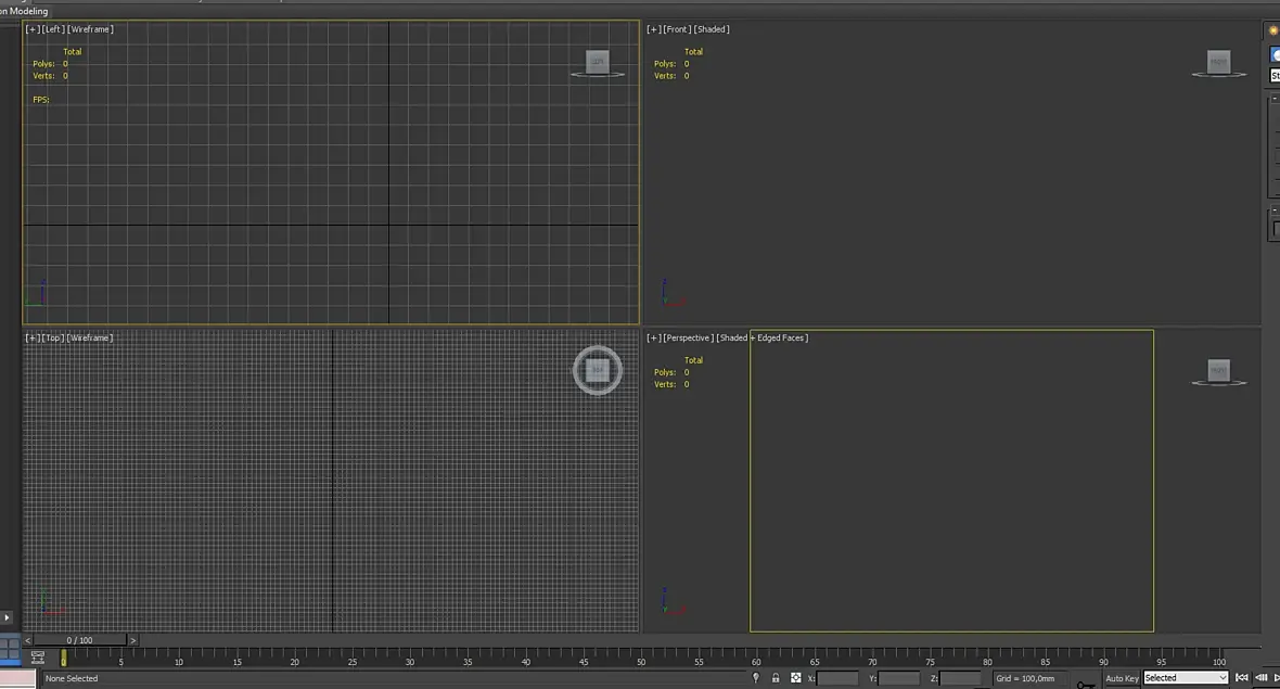

При создании новой сцены в открытом рабочем файле появляется такая ошибка. Макс 2014, но в 20 тоже такая ошибка была. Макс чистый, кроме короны ничего не стоит, настройки дефолтные. Если создавать в пустой сцене, то все норм.
Сцена как бы становиться пустой, но не до конца
