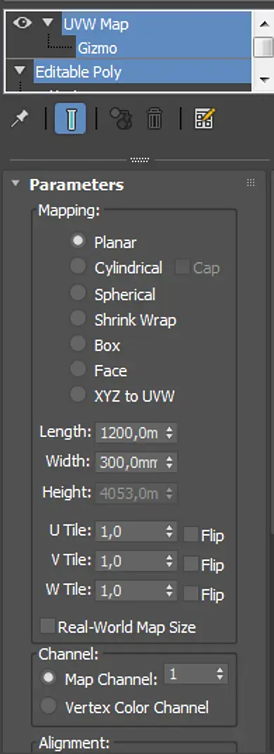

Пожалуйста, помогите с текстурами. Не ложится материал на лестницу. Использую Multi/Sub-object(set id поставила), diffuse - bitmap. Галку отключила - use real world scale. При поставленной галке растягивает текстуру. Пробовала вводить size, не помогло Пробовала с uvw map и без него, без изменений. 3ds max 2018/corona 1.6
Если в материале в текстуре поставить Use real-wrold то, во-первых, нужно дать реальный размер текстуры в соседних окошечках, к примеру 300 мм на 1200 мм., далее в модификаторе UVW Map надо также поставить Real world map size и соответсвенно box или planar как там нужно на модели.
Если в материале в текстуре снять галку с Use real-wrold, то Tile 1.0 (как сейчас и есть), а в модификаторе UVW Map надо также убрать Real world map size и соответсвенно box или planar как там нужно на модели плюс выставить размер текстуры в свитке параметров UVW MAP в самом верху там есть Длина Ширина и Высота.

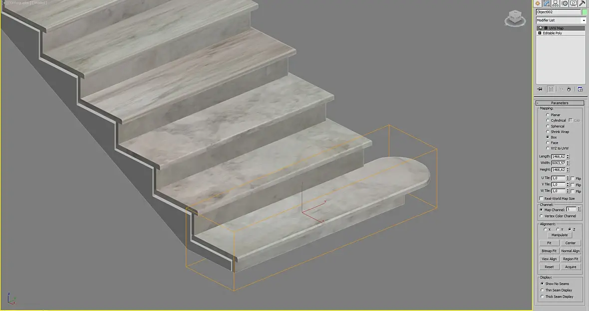

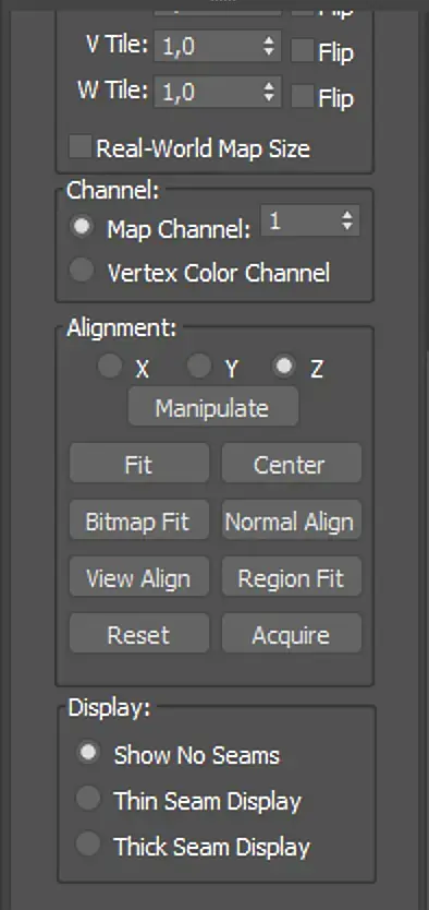

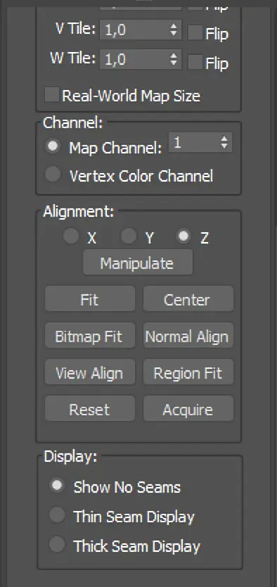

Покажите скрин свитка uvw map.
На сайте c 27.02.2010
Сообщений: 3664
Херсон,Украина
Поставьте галку на Box, а не Planar.
Потом нажмите Bitmap Fit - выберете опять свою карту мрамора.
В значении Height (высоты) - поставьте значение ширины или длины карты (которые будут в значениях Length и Width) соответственно.
Потыкайте ориентацию (Alignment) X, Y, или Z - что Вам больше понравится.
Потом мышей встаньте на подуровень UVW Map - Gizmo, чтоб только стал активен Гизмо (центр) модификатора. И покрутите (Rotate), или масштабируйте (Scale), или подвигайте (Move) сам этот Гизмо (когда он активен при выделении), как Вам понравится :-)

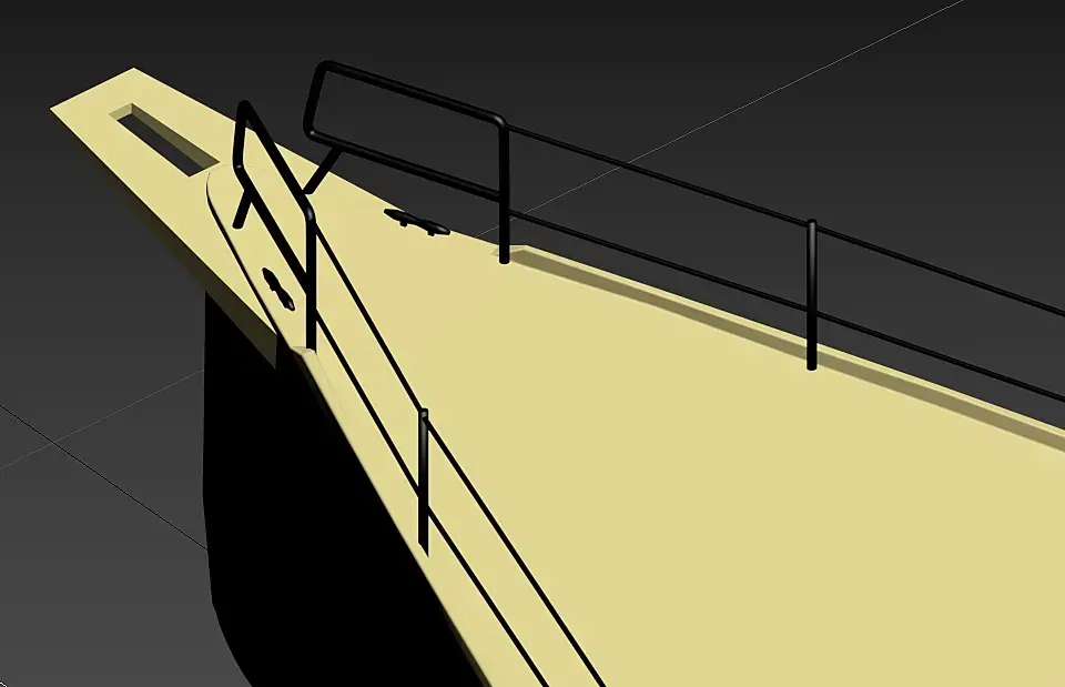

Готовлю модель к экспорту в UE4, она состоит из кучи сложных мешей, вопрос: можно ли объединить их в единое целое, не отрисовывая ручками все соединительные полигоны? Уж очень много придётся страдать. Например, в таких местах (fillet surface почему-то не срабатывает на этих цилиндрах).

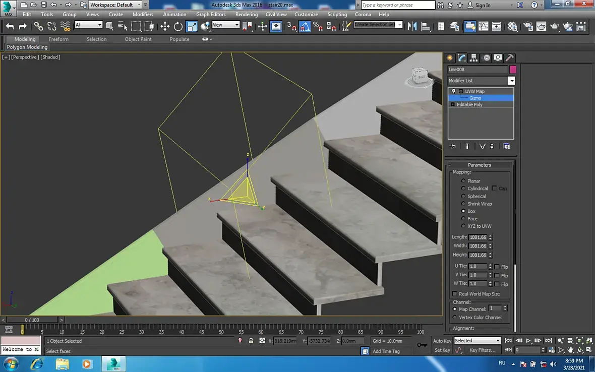

Спасибо огромное за ответ. к сожалению, не получилось, совсем ничего не происходит(Может это из-за материала multi/sub-object? я включила все ступени и подступенки...

Ну тут уже выкладывайте сцену с Вашей лесенкой сюда, если хотите. Дальше советовать что-то - как на кофейной гуще гадать...
Я не могу Вам больше навскидку решений подсказать, не видя сцены smiley-unknw.gif

Загрузила:
https://yadi.sk/d/DWmAfXHs81tJkw
Пожалуйста, посмотрите.

Загрузила:https://yadi.sk/d/DWmAfXHs81tJkw   Пожалуйста, посмотрите.
Загрузила.
У меня 2016-тый макс - Ваши файлы новее, не могу открыть :-(
Пересохраните для более старой версии.
___
Ответила в личке.
___

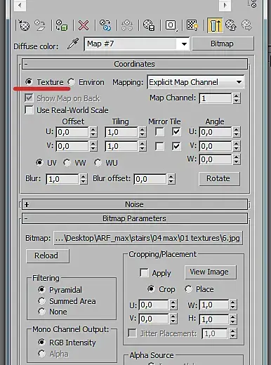

На самом деле, кроме как разбить все ступеньки и на каждую назначить UVW Map (Box) и переключить галку в картах с Environment на Texture - другого решения я не нашла.
Что ещё можно сделать с таким объёмным объектом, у которого 55 материалов в мультисабе и 53 разных карты на диффуз, при этом текстурных координат нет?.. smiley-wacko.gif
Если есть другое и более элегантное решение - самой было бы интересно узнать...

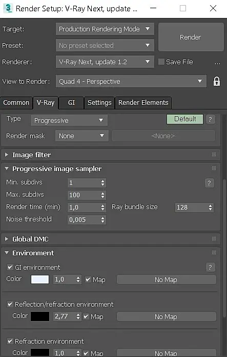

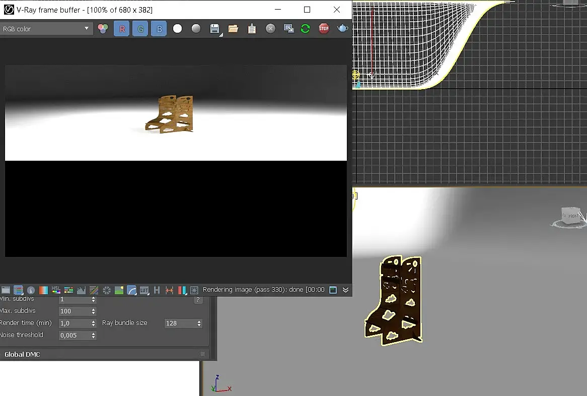

Во вьюпорте глянец отображается, а на рендере не отображается
подскажите пожалуйста как поправить
Так отражаться нечему, закиньте карту HDRKу какую, я так понимаю это у Вас Dome light ? вот туда и кидайте

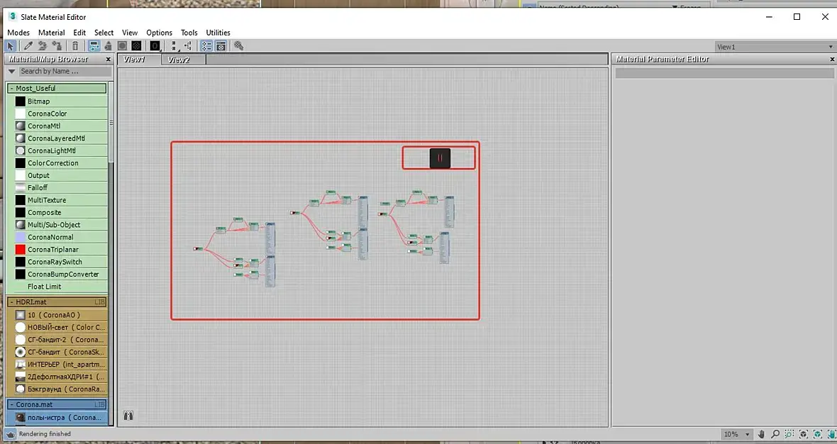

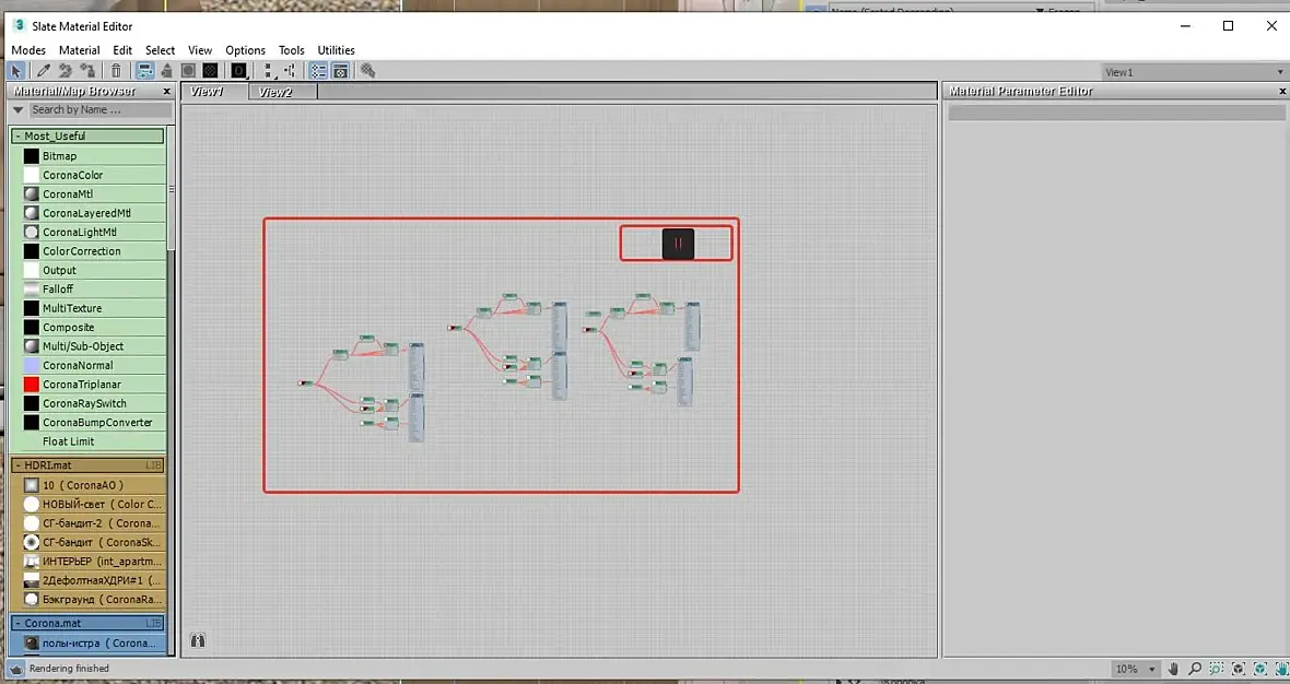

Кто-то может знает, а можно ли в нодах 3дмаха выделить маты в рамку (еще и чтобы привязать ней), как это можно сделать в сабстенсе? Часто чищу всё под ноль, но есть такие маты, которые удалять бы не хотелось, но я забываю)

Сообщений: 24
можно простыми словами, пожалуйста? я не понимаю как и куда закинуть
освещение VRayLight
Спасибо огромное преогромное!!! Именно этот вариант помог.

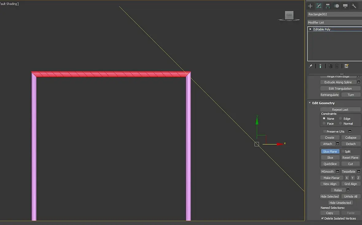

Добрый вечер) Застряла..все на той же лестнице..только с плинтусом((
Пожалуйста, помогите.. как наложить текстуру на диагональный объект.
Начала накладывать, как объясняла feles про ступеньки, но гизмо UVW Map при scale скручивает текстуру.
Попыталась через Normal Align, не получилось.
Попробовала выровнять пайвот через иерархию, перещение работает нормально, а вот масштаб перекошен.
Может есть какой-то способ, не редактируя объект, нанести текстуру под углом?
Сообщений: 3664
Херсон,Украина

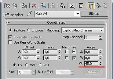

Да. Вот тут ещё можно угол поворота текстуры задать:

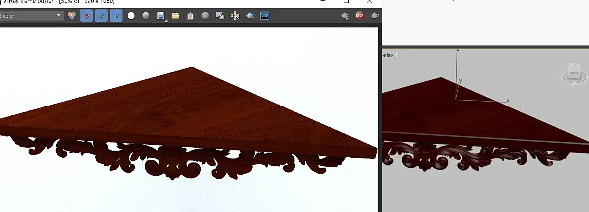

Сообщений: 24
почему растягивается изображение в Vray frame buffer ?

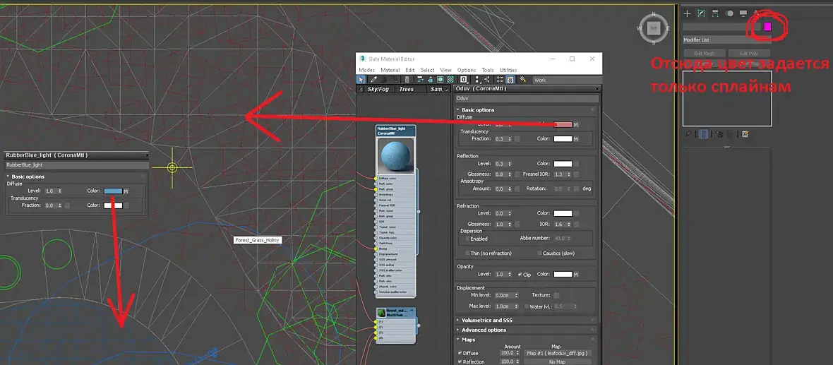

В чужой сцене сейчас работаю, и тут такая странная штука, впервые вижу такое. Не понимаю как отключить это дело... В общем, проблема в Wire Color объектов, этот цвет у объектов задается через Diffuse слот назначенного материала на объект, а не через обычный выбор цвета в Modify панели... Я даже и знать не знал что 3Ds Max такое умеет. Но вот как это отключить то ? В других сценах все по старому, то есть это где то в сцене настройка такая. Причем например на сплайны это не работает, сплайнам как и раньше через Modfiy панель цвет задается.
Что бы понятно было что к чему вот скриншот :
Это конечно в определенной ситуации в теории может быть удобно. Но мне просто непривычно.
UPD
Все. Нашел. Обожаю это, когда отписался. Спросил. Свернул браузер и через 1 минуту нашел...
