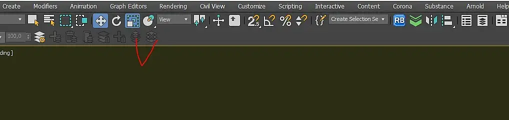

Подскажите, есть ли выключатель автофокуса при переходе в Isolate Selection?

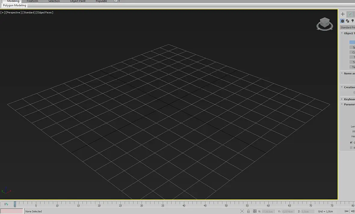

Подскажите пожалуйста в чем может быть проблема: при попытке создать box в пустом файле, либо создает камеру или вообще ничего не создает... такое впечатление, что где-то что-то нажато.. Кто-нибудь сталкивался, как побороть?
Так и не появилось мыслей что это может быть?

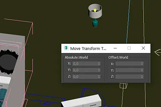

Доброго времени суток. Такая проблема. В 21 максе перестала работать команда "Scale"
. Вообще. То есть совсем. Вместо масштаба открывается окошко с координатами перемещения или вращения объекта. И с командной строки, и из меню Edit, и кнопкой мыши. Я уже макс переустановила, откатила комп на 5 дней назад, а проблема осталась. В интернете не нашла ничего. Помогите, пожалуйста!
 PS: Я решила эту проблему.  Пока ждала ответа. Сбросила пользовательские настройки до нуля. И масштаб появился. Но вот вопрос остался: что же все-таки такое я нажала, что  перестал работать масштаб?....
