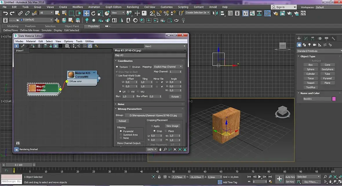

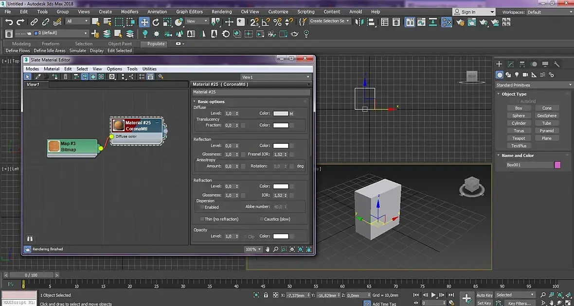

На сайте c 25.04.2019
Добрый день! Подскажите,пож.,в чем может быть проблема:при нанесении материала CoronaMtl на объект,текстура не отображается. С Bitmap такой проблемы нет

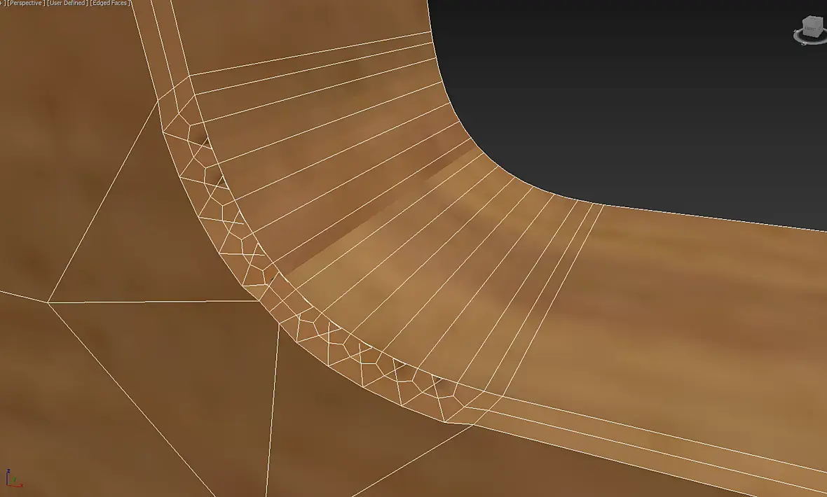

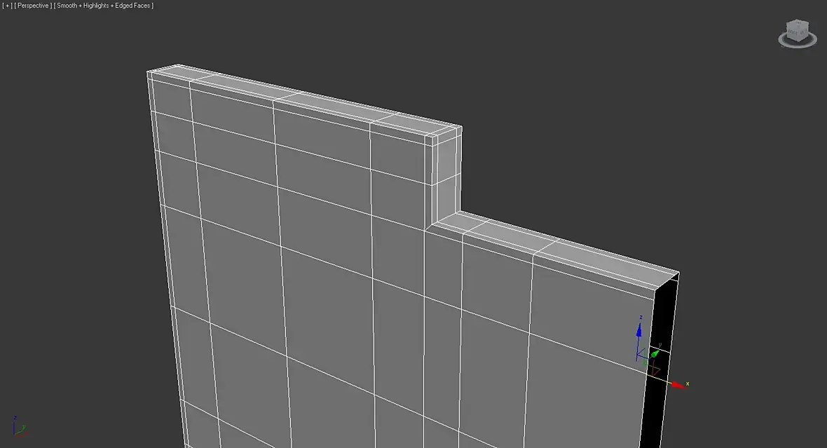

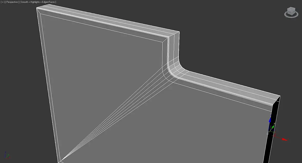

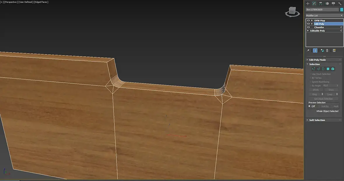

сделал вот такой фасадик
хочу чамфернуть все края, но если юзать модификатор, то он захватывает ненужное и получается так:
есть ли какой-нибудь вариант, кроме как в ручную выбирать нужные эджи для чамфера? спс!

как вариант
я бы под сглаживание сделал
В настройках модификатора чампфер есть по группам сглаживания, по углу.

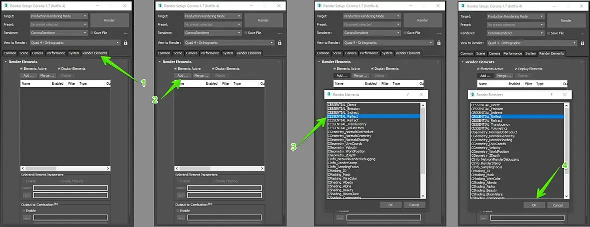

День добрый!Подскажите пожалуйста есть ли какой то способ в Corona render сохранить отражения отдельно, чтобы потом в фотошопе дальше работать с ними?
Добрый день! Конечно есть. С помощью рендер-пассов:
Кроме отражений есть ещё много разных пассов.Пробуйте. Надеюсь помог

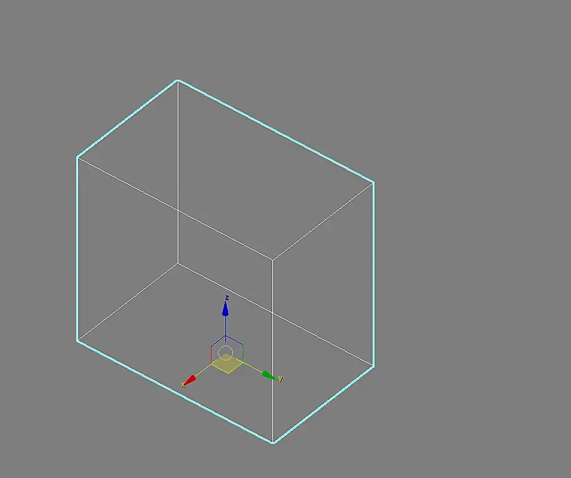

На сайте c 28.03.2009
Цитата Ameliya:

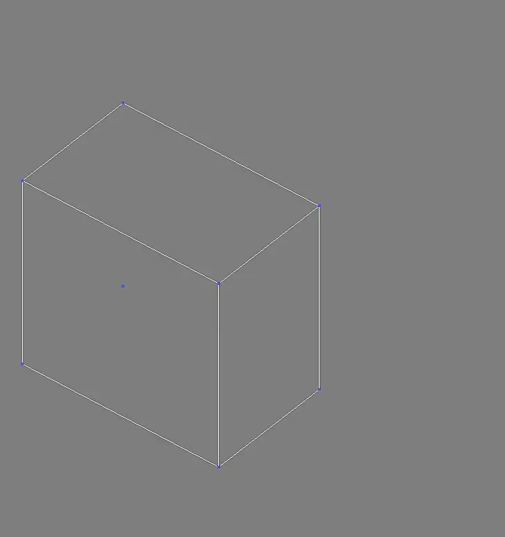

Подскажите пожалуйста в чем может быть проблема: при попытке создать box в пустом файле, либо создает камеру или вообще ничего не создает... такое впечатление, что где-то что-то нажато.. Кто-нибудь сталкивался, как побороть?
Никто не сталкивался?
