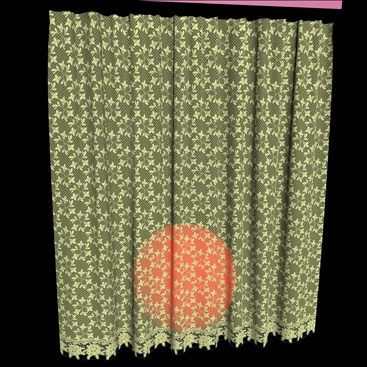

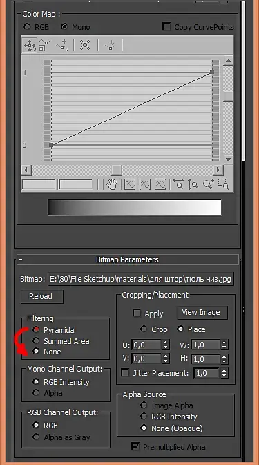

кто подскажет в чем косяк?  кидаю в Opacity  ч/б изображение, где края должны быть прозрачные, а на рендере видна граница объекта. в чем может быть дело?
внизу где кружева идут потом видна граница(полоса)

На сайте c 20.02.2017
Сообщений: 1467
Ижевск
Похоже, что это ряды пикселей с верхнего края внизу выступили. Проверьте UVW-развёртку.

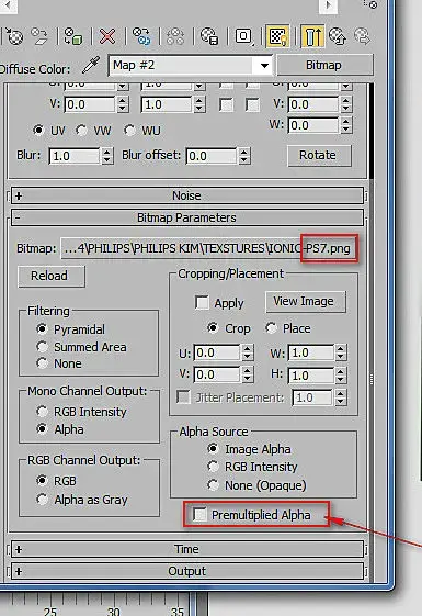

На сайте c 23.11.2014
Сообщений: 29
не один способ не дал результата.   помогло в параметрах битмапа в слоте Фильтеринг выставить NONE - не знаю за что это отвечает, но косяк исчез.  Разницы от этого не заметил. Может кто пояснит за что отвечает это??

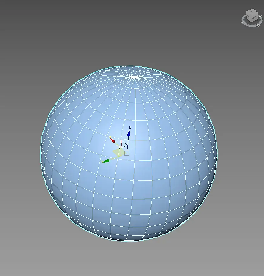

Добрый день!

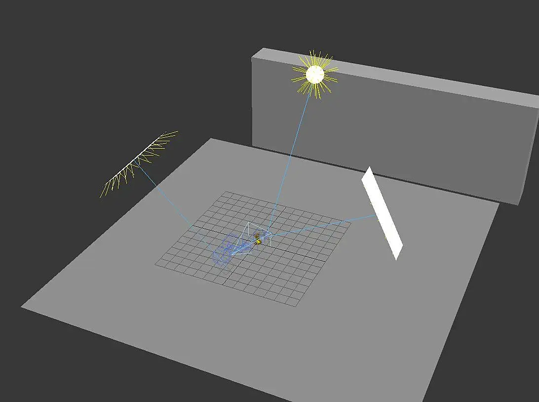

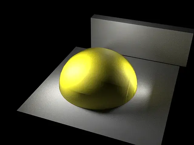

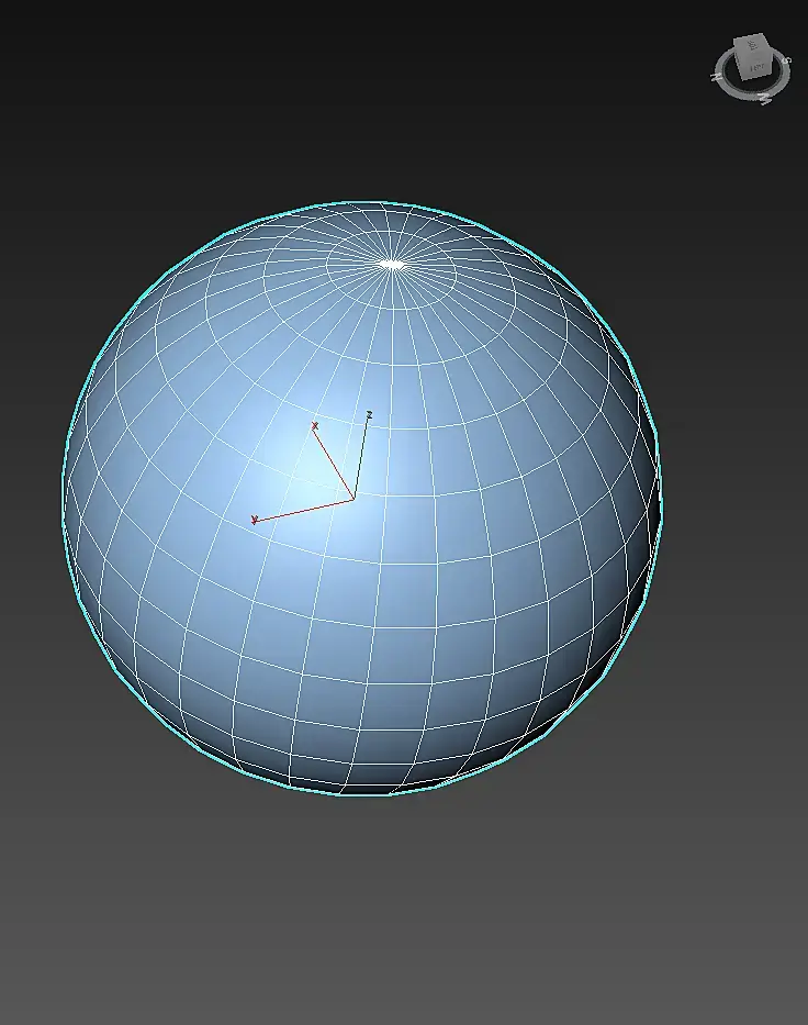

Подскажите, пожалуйста, как решить проблему. В сцене появился объект (желтая полусфера), он не скрыт/заморожен (применял Unhide/Unfreeze), его нет в Scene Explorer. Из-за этой сферы невозможен рендер, так как она не пропускает свет. Что делать?
Сообщений: 1467
Ижевск

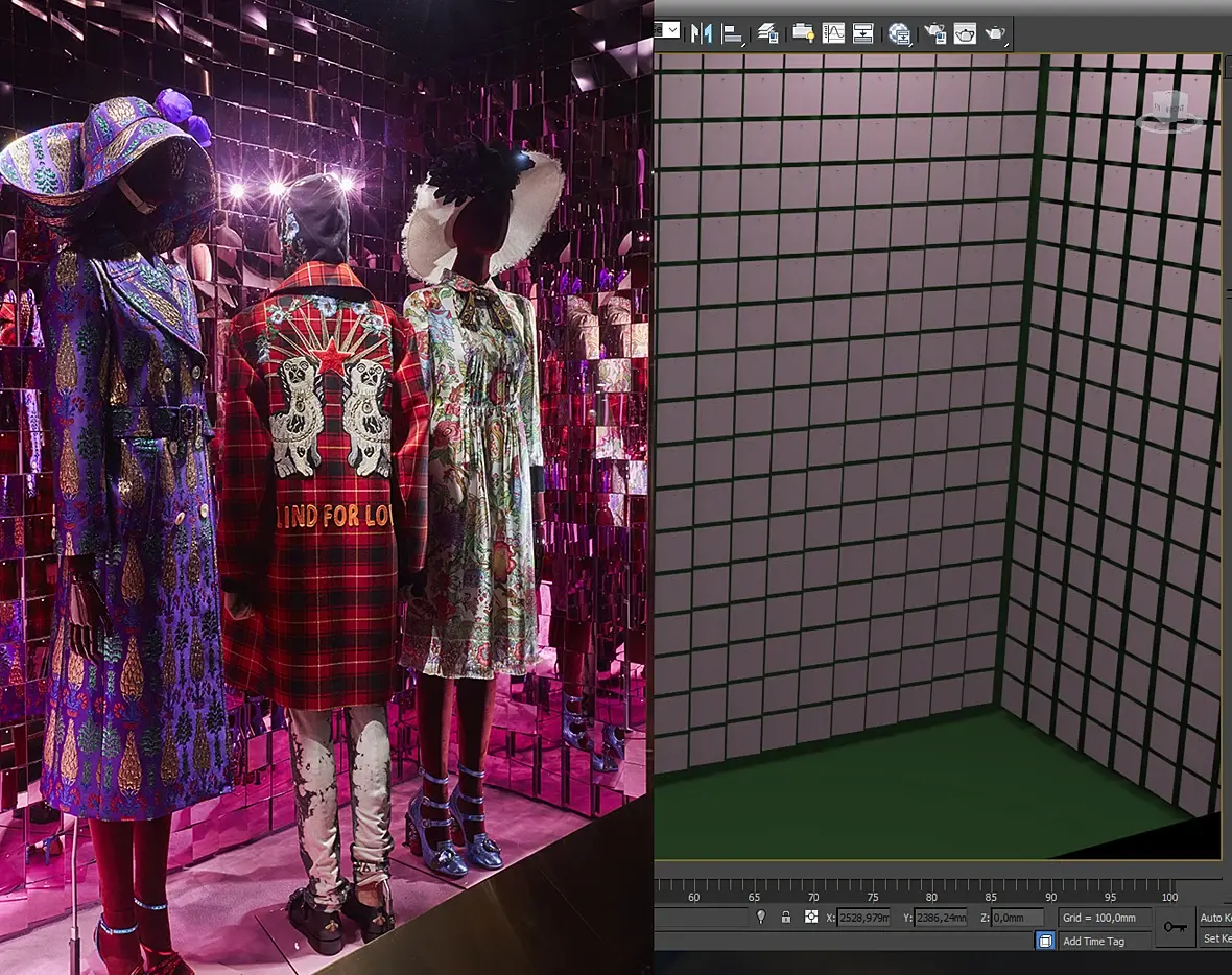

На сайте c 12.02.2017
Товарищи форумчане, посоветуйте как лучше замоделить стенку как на фото: как добиться поворота квадратиков на небольшие различающиеся углы?
Может есть модификатор..или ещё какой-то способ, чтобы внутри массива рандомно разворачивать элементы с возможностью задать диапазон вращения?
Неужели нет никакого способа??
Тут читает кто-то? или в моделирование лучше перенести вопрос?
Сообщений: 4239
аннаАА
http://www.scriptspot.com/3ds-max/scripts/object-randomizer-2011-05-06

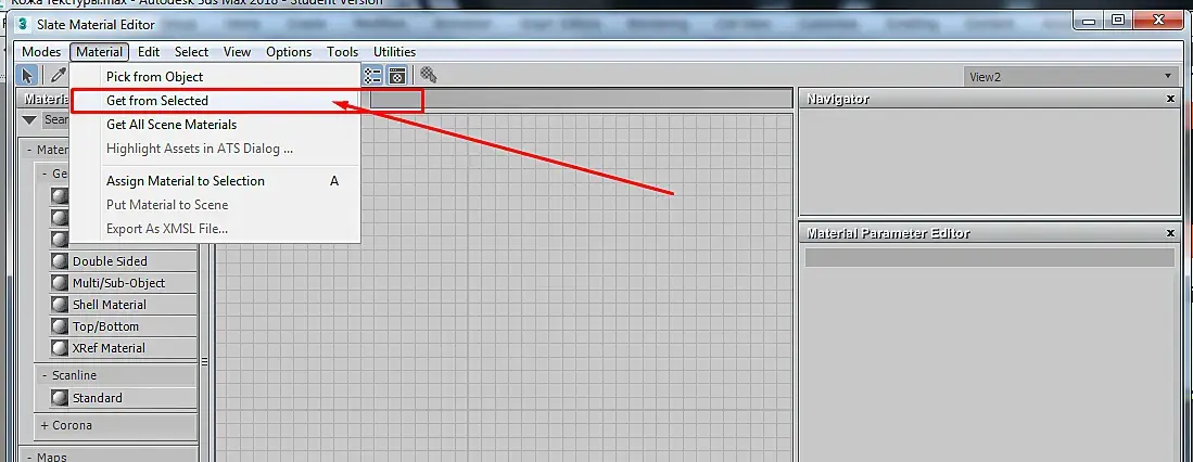

Есть более быстрый способ увидеть материал объекта, чем этот способ что на картинке?
Так что бы жмакнул одну кнопку и тебе уже все забросилось )
Сообщений: 4239
culler
пипетка слева от диалога, название материала и поиск по названию, группировка видов и запоминание расположения материалов
