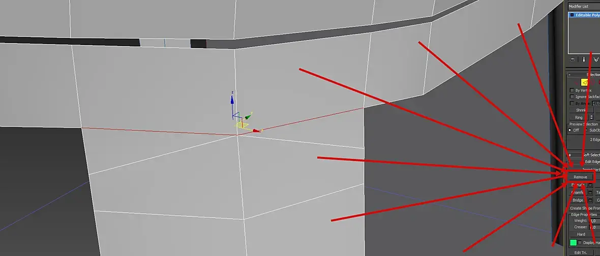

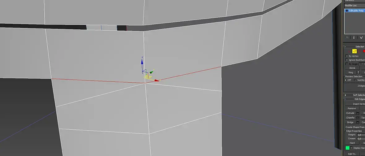

Цитата Jylvern:
Подскажите пожалуйста, как удалить только линию, так чтобы не удалилась плоскось
На сайте c 25.10.2015
Сообщений: 58
Цитата DoCentttt:
Jylvern, ctrl+backspace. Или просто backspace - зависит от задач.
Спасибо!
Стрелочек не пожалели, а я точно увидела, спасибо =D

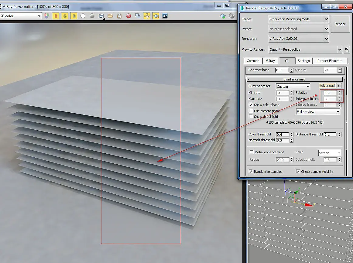

Цитата nadyach:
Там вообще простой врей мтл, матовый. Такой косяк появляется именно с молдингами,  с потолочными плинтусами. Толщина у стены есть,  свет: солнце и плейн в окне.
Покажите настройки лайт кеш и IM
Сообщений: 10880
nadyach, гуглите "вата Vray". Этой т.н. проблеме сто лет в обед.
На сайте c 18.11.2014
Сообщений: 67
nadyach, гуглите "вата Vray". Этой т.н. проблеме сто лет в обед. Спасибо) не знала как назвать эту беду.
спасибо за наводку, теперь буду знать, что это называется "вата")) проблему решила

VladimirG
Как раз так и решила,  только значения 150/90 поставила. Но спасибо вам)
