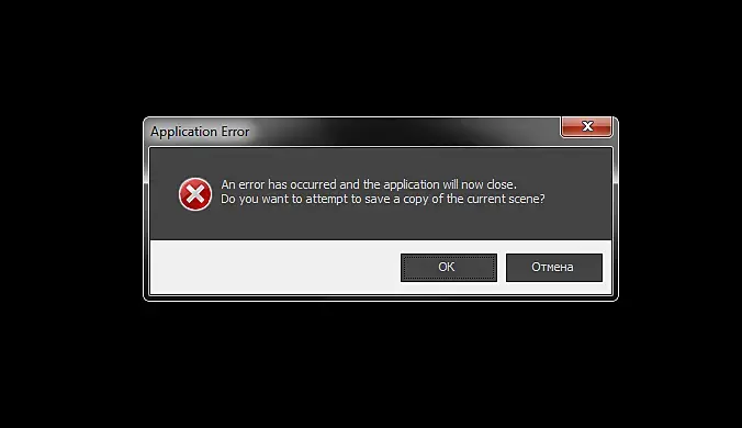

Спасите!!!Все пропало.Вот такое появилось Іnvalid File.
На сайте c 14.11.2010
Сообщений: 602
lana70
Как я помню было что то вроде этого давно , удали папку ENU путь C:\Users\имя пк\AppData\Local\Autodesk\3dsMax\20..- 64bit\ENU

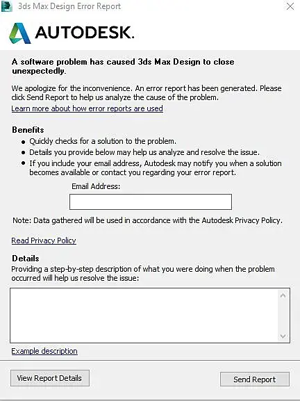

Не подскажет кто что это может быть. После запуска появляется вот такая информация об ошибке Макс не запускается произошло после сохранения и нового запуска того же файла После этого ни какой макс не запускается а пишет вот такую ошибку
На сайте c 24.12.2010
Сообщений: 896
Туркменистан
Попробуйте 3dmax.ini грохнуть
На сайте c 27.05.2008
Сообщений: 16
Санкт Петербург
Грохнуть это значит что? И это в корне программы какой то файл?
Сообщений: 896
Туркменистан
Грохнуть - удалить
C:\Users\ (!_USER_!) \AppData\Local\Autodesk\3dsMax\2016 - 64bit\ENU
На всякий случай сохраните копию.
Папка AppData скрытая, так что для начала сделайте видимыми скрытые папки
Сообщений: 428
kiev
ини файл тут не причем ... как я понимаю тут макс запускается а не запускается конкретный файл ... попробуйте смержить иногда получается ... если нет то автобаки ... но этот файл уже запустить вряд ли получиться, во время сейва произошла ошибка ...
Сообщений: 16
Санкт Петербург
Цитата Filqwerty05:
Я уже понял что во время сохранения ошибка то и произошла. И в реестре чистил. Да только у меня вообще макс не запускается. Да же новый. Он открывает и уже после того как открыл окно выдает вот такую ошибку.... Боюсь что его придется переустанавливать... Хотя так не хочется!!!
Сообщений: 896
Туркменистан
Явно тут не автобэки. Макс что то пытается при старте загрузить. Пока вариант почистить 3dmax.ini вышеописанный. Но автор пока ничего не сообщил по этому поводу

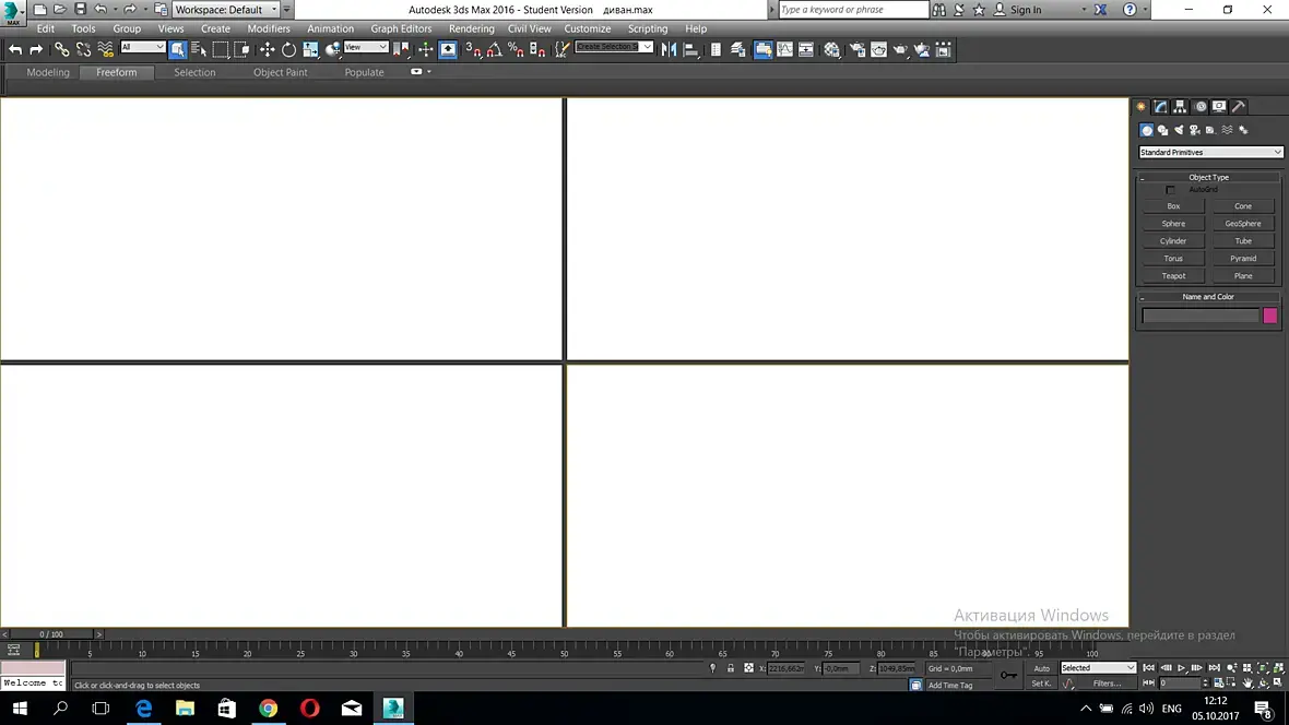

На сайте c 05.10.2017
Сталкнулась с проблемой 3ds max, и не знаю как ее решить. Помогите кто знает как ее решить (((
при запуске показывает белый экран, думала завис или проблема к максе. но  переустановила и все равно все белое (( помогите плиз ((
Сообщений: 896
Туркменистан
Попробуйте дрова на видюху переустановить. Такое ощущение что проблема с отображением.

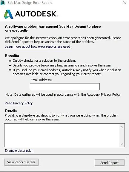

все было ок а теперь такое  при запуске
хакнул ini проверил на ошибки реестр перегрузился и пошел)
На сайте c 29.03.2017
Сообщений: 915
Тверь
На каком именно этапе запуска это происходит? Пробовали удалять ENU директорию или переустанавливать 3ds max?
