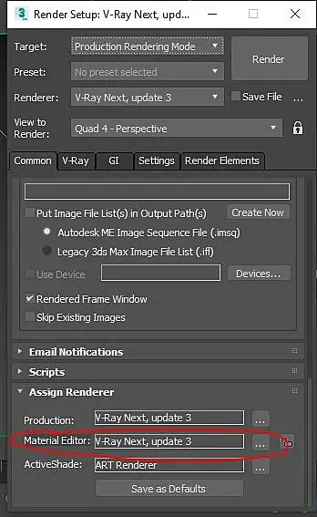

На сайте c 25.06.2020
С установкой 2021 макса и 5 вирея возникла такая же проблема, но данными путями она не решается. Может кто сталкивался с этим и знает пути решения.

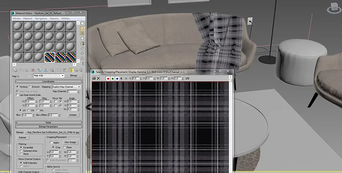

На сайте c 04.05.2020
У меня вот тут слетело
