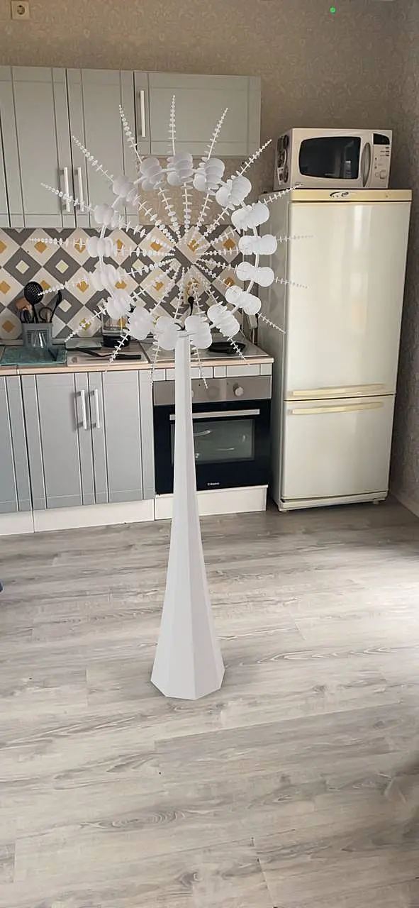

ситуация такая что у модели нет отражений после экспорта в формате usdz. В программе все норм, но когда смотришь уже в формате usdz отражений нет. Подскажите может кто то сталкивался с этим )

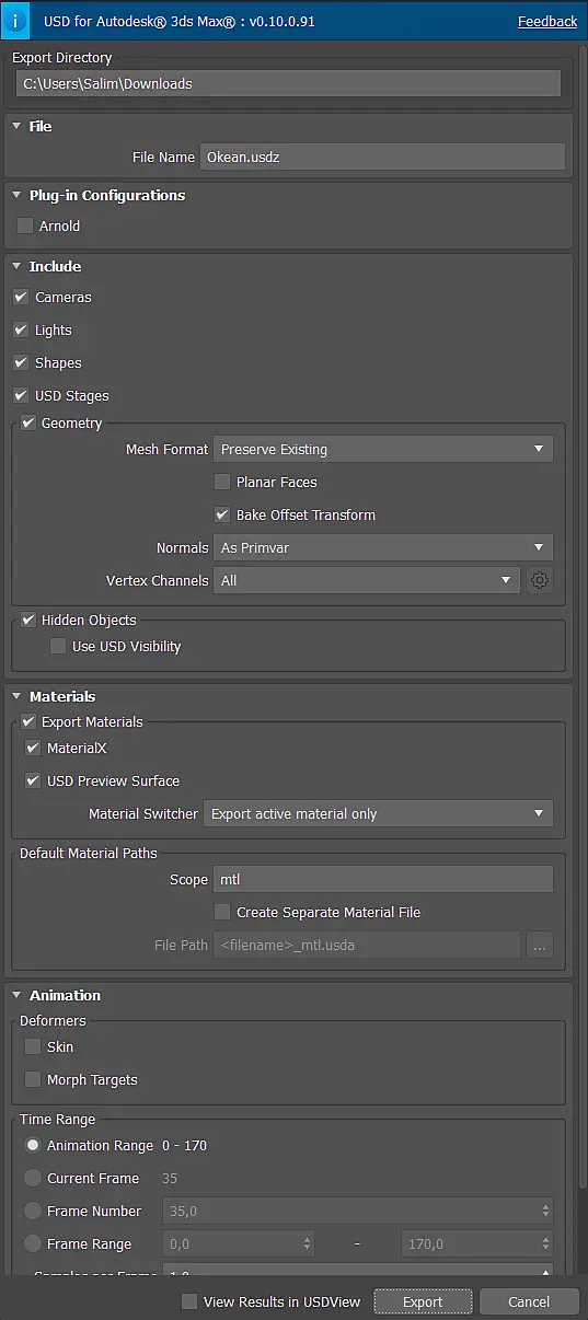

salimov116artur, версия usd старенькая, 0.12.0 релиз уже вышел, хотя в нём пока тоже полно багов. и конечно необходимо настраивать не стандартные, а materialX для полноценного экспорта (если они доступны в рендер-движке), или как минимум usd-материалы, иначе высока вероятность того, что экспортируется (или подхватится) какой-то дефолтный ламберт без отражений

пробывал materialX, тоже самое, usd он уже встроенный в 26 максе есть

salimov116artur, встроенный – не всегда новый, лучше обновить на свежий
* MaterialX in 3dsMax | сцена-пример из скринов: usd_materialX_test_01.usdz

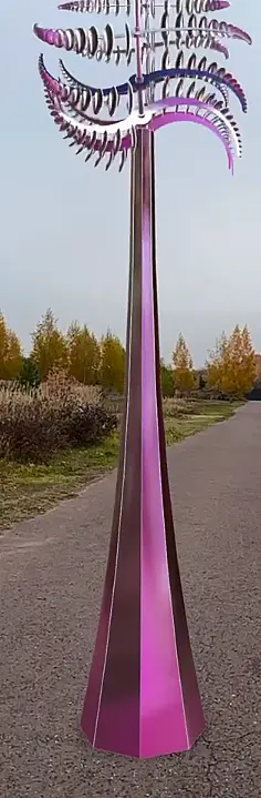

Спасибо огромное, в итоге отражения появились когда сделал OpenPBR ) но все равно розовый хром ))) это может особенность самих камер на телефоне, просто странно что через блендер и через макс одна и та же проблема (хром розовый)

salimov116artur, рад помочь ) можно проверить на сцене с кубиками - если они после импорта тоже подхватят розовый в отражениях, значит действительно что-то с настройками в телефоне

причем самое интересное это именно на улице в помещение нет такого, я и разные локации пробывал

salimov116artur, скорее всего, в помещении ему проще сканировать окружение и на лету создавать картинку для отражений, т.к. объём небольшой и плоскости стен-потолка-пола - близко, а на открытых площадках он теряется и выдаёт нечто среднее в цветовом миксе, либо для этих режимов у телефона есть какой-то дополнительный опцион настроек
