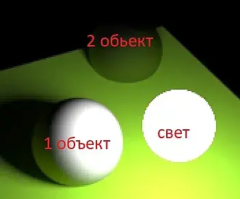

Вопрос 1.
Приведите пример использования Texmap - для чего он нужен?
Вопрос 2.
Второй объект исключен у источника света. Т.е. от источника лучи на него не попадают, НО на него попадают лучи отражающиеся от других объектов, от пола к примеру.
Как сделать чтобы на исключенный объект не попадали отражающиеся лучи?

На сайте c 11.03.2019
Сообщений: 834
Санкт-Петербург / Ереван
и все же, можно ли как-то отражения света от других обьектов отключить?

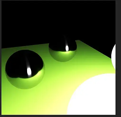

На сайте c 22.09.2017
Сообщений: 86
Не так?

Цитата Kostafly:
Не так?
не знаю, так или не так....
лучше по другому тест провести. сделать один источник света, чтобы он влиял только на первый обьект
а на второй объект , даже отражающиеся лучи от полу и от первого обьекта не попадают. т.е. он должен оказаться черным.
