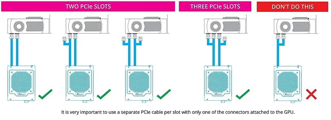

- А как вы подключали питание карточки? Рекомендуется, чтобы две линии шли раздельно от блока, а не разветвителем (два коннектора) от одной.

А блок всё же может давать просадку на полной нагрузке, тем более с одной линией. Теоретически, да, 850 должно хватать, но практически случается разное.

RTX 3080-3090 рекомендуют подключать отдельными проводами а не через Daisy Chain.
Ну как рекомендуют... Я бы сказал - кричат об этом !

Как быть если из блока питания выходит один с разветвлением? его заменить можно ?
Если у вас Блок Питания на 850вт и по какой то неведомой причине там всего ОДИН PCI-E провод для видеокарт - то это самый необычный блок питания который я когда либо видел. Точнее я таких не видел никогда.
Вообще стоит назвать полное название модели блока питания. Оно написано на наклейке на самом Блоке питания. Тогда будет меньше вопросов. Обычно 850вт блоки питания рассчитаны на подключение 2-3 Видеокарт. И им как правило делают 3-4 (или более) PCI-E выходов отдельными проводками.
Если он - модульный. То просто с коробки от Блока питания достаньте еще один провод.
Если он - НЕ модульный и там 1 провод PCI-E, то это конечно невероятно ))
Что бы сказать что то конкретное надо знать - модель.
