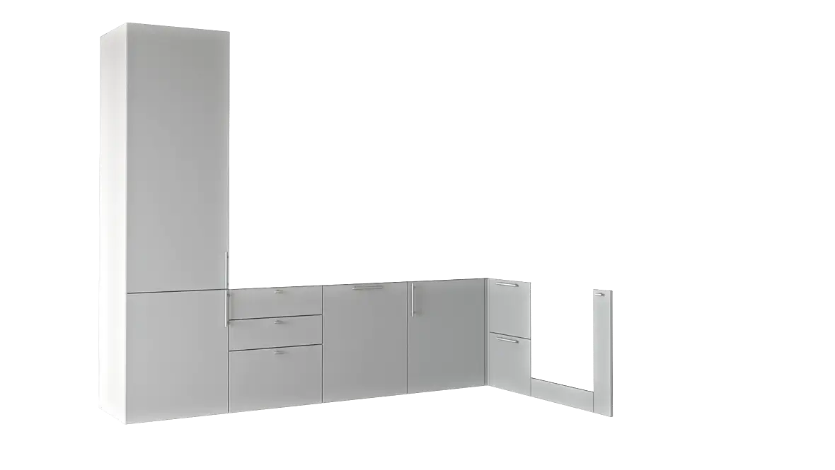

Помогите, пожалуйста! Делаю рендер отдельных фасадов, через вьюпорт селекшн, и почему-то получается вот такой градиент в итоге на них, к углам и краям материал светлее становится.. если делать картинку полностью - такого нет. Сглаживание полностью убрала с фасадов, материал самый простой корона мтл, просто цвет и матовый сделан. Я уже не знаю, что с этим делать(((upd на темных цветах такого нет или не заметно, на сером, белом и тп есть
Direct visibility override, refraction override, все пробовала ставить на черный, пробовала делать не вьюпорт селекшн, а скрывать от камеры все ненужное просто - все одно и то же.. короче, плюнула и теперь делаю на полной картинке выбором Region нужного места рендер и с помощью маски wire color вырезаю в фотошопе уже и накладываю... геморрой сплошной, короче((( если кто только найдет причину..Если, кстати, делать всю картинку и потом через вьюпорт селекшн поверх перерендерить нужную часть - остальная картинка "портится", уходит в шум, хотя галку Clear VFB я убираю, конечно. Через Region если - остальное остается неизменным в качестве, а через селекшн - портится

Посмотрите шарп, может большой радиус стоит ,  или блум

блума не было; убрала полностью когда шарп - пропал дурацкий градиент, вроде, с небольшими значениями все равно был. Спасибо! так уже гораздо лучше)

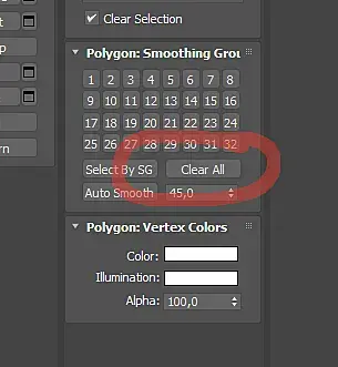

что то со сглаживанием самой модели. Попробуйте смус накинуть на фасады

Не там копаете, нужно удалить сглаживание!
Ато когда допустим чамфер набрасываете, он сглаживает все полигоны, там есть галочка "Сглаживать только чамфер" вот ее нужно включать.

Я же написала в посте сразу, что сглаживание я все убрала, и галочку сглаживать только чамфер я тоже ставлю)
