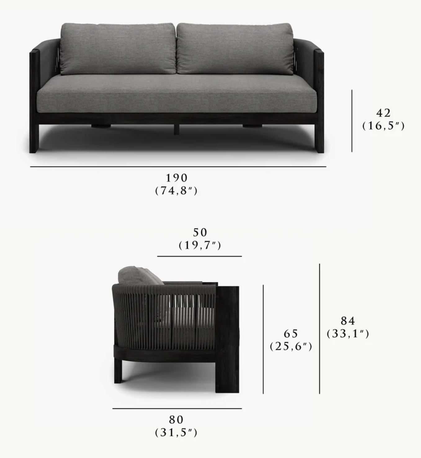

Официальные габариты.
Что неправильно в модели
Ширина и глубина плюс-минус корректна, ее автор посчитал по максимальному габариту с плетением. Не берусь утверждать, но по идее размер должен быть по деревянным элементам, но это мелочи.

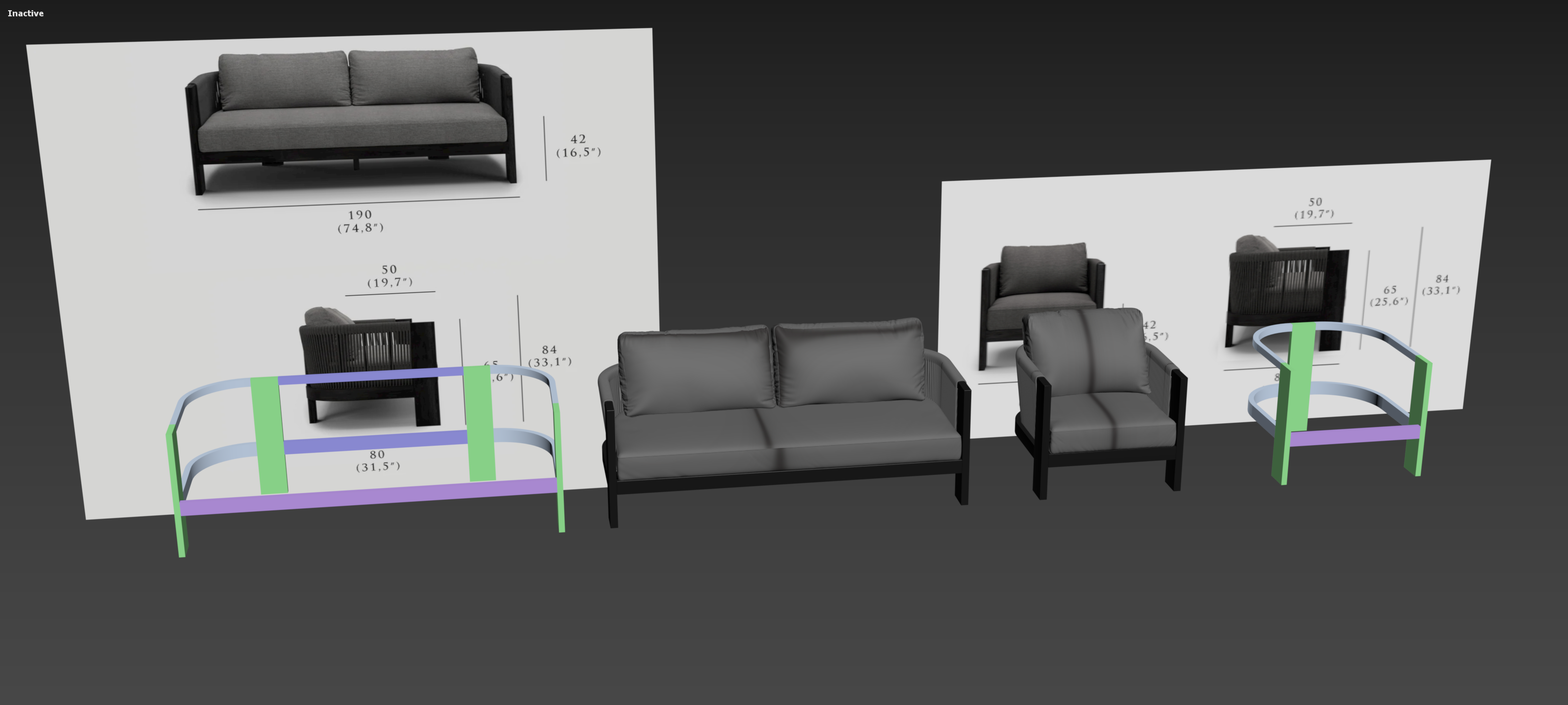

Высота с учетом подухи 840, а 650 по верх каркаса. Я специально создал габаритный бокс где показано, что автор напутал и у него высота с подухами 650, а должна быть 840. Далее на габаритном боксе есть еще горизонтальная грань, она на высоте 420 где должна быть подуха, у автора она сильно ниже.
2. Кресло
Официальные размеры
Модель
Справа зеленым это примерная болванка по официальным габаритам. У автора кресло в непонятных размерах.
Для наглядности
Высота подлокотника 964, хотя должна быть 650.
И как вишенка на торте:
Ожидание
Реальность
Досадно такое видеть, диван бы еще можно было поправить, но кресло надо полностью перемоделивать, потому что если масштабировать то там на разных высотах получается каркас и подуха. А чтобы модели не выглядели по разному придется уже из кресла и диван делать. Как итог две модели в корзину, но хуже что придется выделять на это время.
