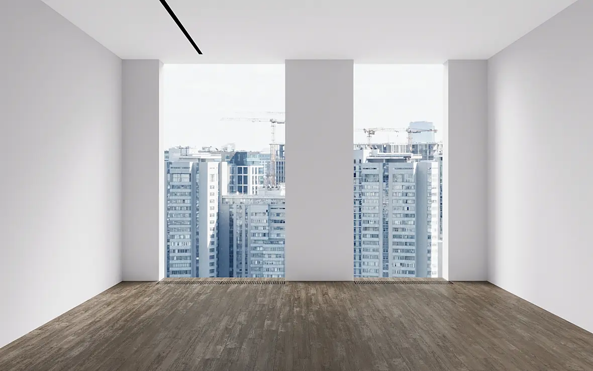

Может кто нить знает решение корректного отображения бэка в отражении на полу в Corona render. Такое рваное и темное отражение появляется примерно при 0,7 Glossiness, с текстурой на отражение так же. Макс 2021, Корона 9 Hotfix 1

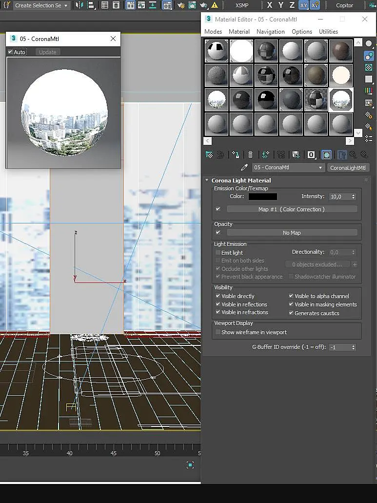

Через карту Reflect BG override и Refrakt BG override в материале стекол оконных это лечится. Вроде как фон убрать, а в стекла картинку фона в карты попробуйте и скажите получилось или нет. Сам не пробовал но знаю как то этим лечится...

Всё из-за "coronalight" на плане с "бэком". Просто уберите его и добавьте необходимое изображение в слоты "Environment Override", будет счастье без пятен.
