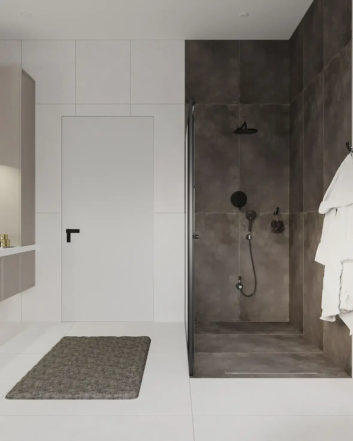

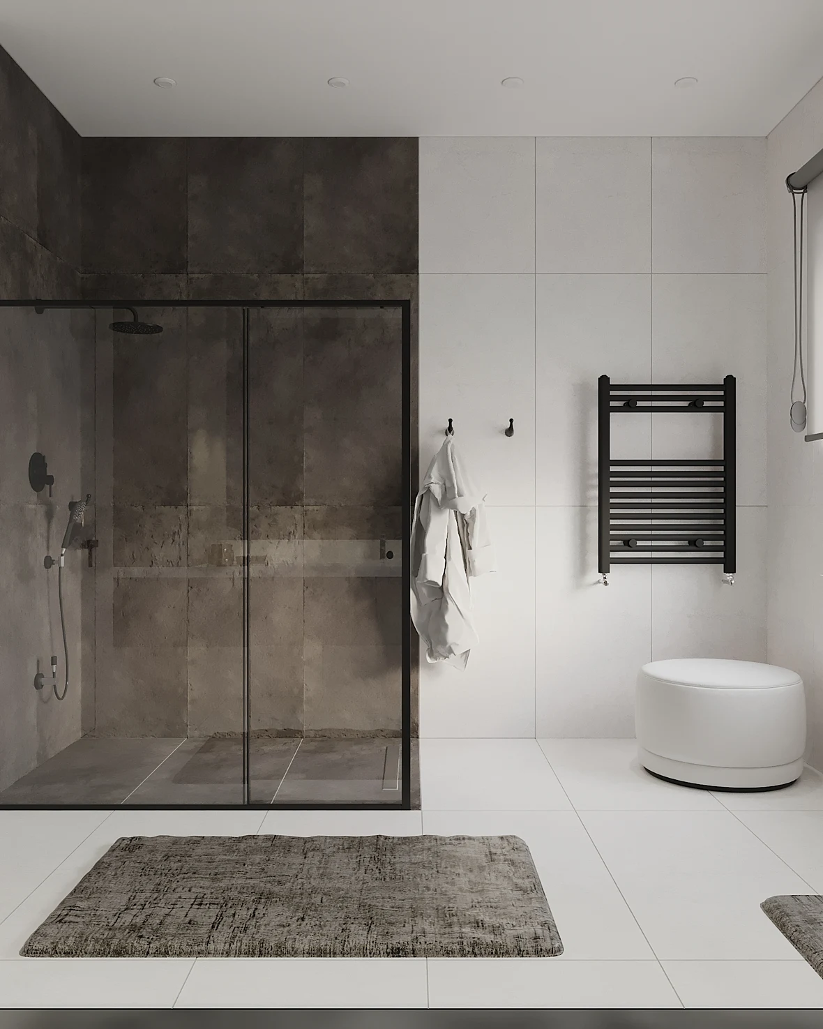

некорректно отображается текстура тёмного керамогранита. В чём дело?

Вам нужно несколько таких текстур, и применить ее через мультитекстуру, на флоргенератор (плитку разбить флоргенератором, если у вас не так). Из одной текстуры красиво не сделать.И если не нравится цвет - фотошопить саму текстуру

agluamova94 спасибо за совет, но у меня тогда вопрос...через мультитекстуру не меняется плитка, делаю несколько разных, а видна только самая первая на всех в итоге.
И все таки смотрится как-то "грязно" эта текстура в самом рендере

попробуйте накинуть на плитку MaterialByElement и переключить рандом ид и выставить нужное кол-во

так отображается только во вьюпорте - во время рендера будут несколько плиток работать
Цитата sunflower88:
"грязно"
попробуйте материал перенастроить с "нуля" - отключите все коррекции, рефлекты и бампы и потихоньку включайте и настраивайте, лучше  интерактивом
ну и плюсом деннойзер на стекле здорово корёжит  материал
