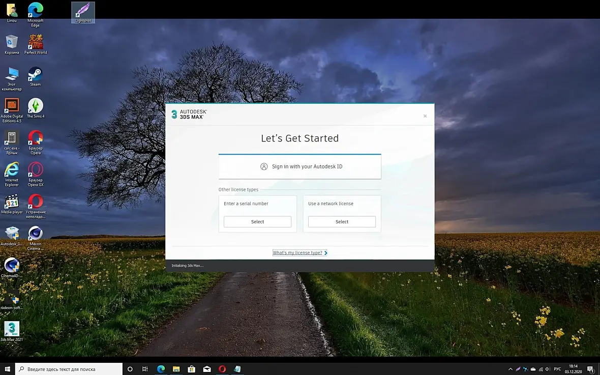

Может кто поможет.Стоял макс 2020. Понадобилось переустановить. После переустановки перестало выдавать окно с вариантами активации и хоть ты тресни. Не могу крякнуть макс.
Что делать? Может что удалить, почистить?

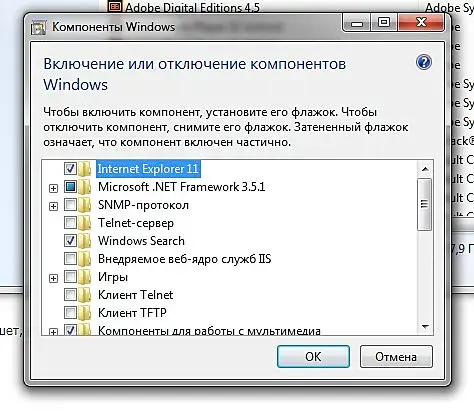

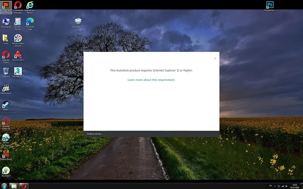

Примерно то же самое, только пишет, что для работы нужен Internet Explorer 11 или же выше.
Искала решение в интернете, всё сделала как там написано, в том числе установила IE 11 и включила его через Службу программы и компоненты. Всё равно Макс ругается и зайти на страницу активации не даёт.
Что здесь можно ещё сделать? Я ума не приложу. Бьюсь уже второй день ((
(версия 3д макс 2021 с официального сайта)
___________________________________________________________________
Может быть, кому-нибудь поможет...
В общем, проблема решилась тем, что я установила на мой компьютер Window 10 (была Windows 7)
Окно активации сразу же появилось.
Видимо, 3д макс теперь не работает с версиями Windows, которые ниже 10-й версии :)
Спасибо всем за внимание :)

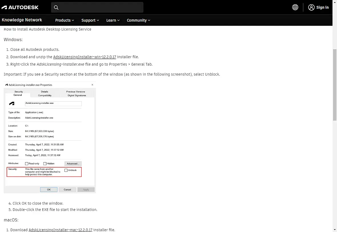

Обновление службы лицензирования Autodesk тут
просто скачать и установить. ссылка внизу страницы

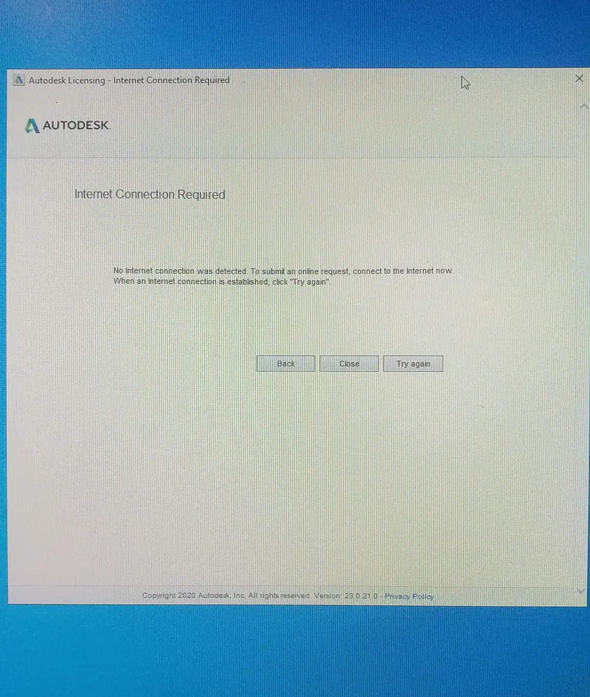

Ввела серийный номер и ключ программы, но в следующем окне в панели “Internet Connection Required”, не выдаёт следующие варианты, чтобы продолжить установку. Может кто знает в чём причина. Очень нужна ваша помощь! Спасибо!
Сообщений: 4005
Закройте окно и попробуйте ещё раз.
так же помогает сделать несколько шагов назад, и потом вперед
На сайте c 05.07.2020
Всё испробовала, ничего не помогло. Никакая из версий 3д Макса не устанавливалась. Выявилась причина в неисправной работе жёсткого диска.

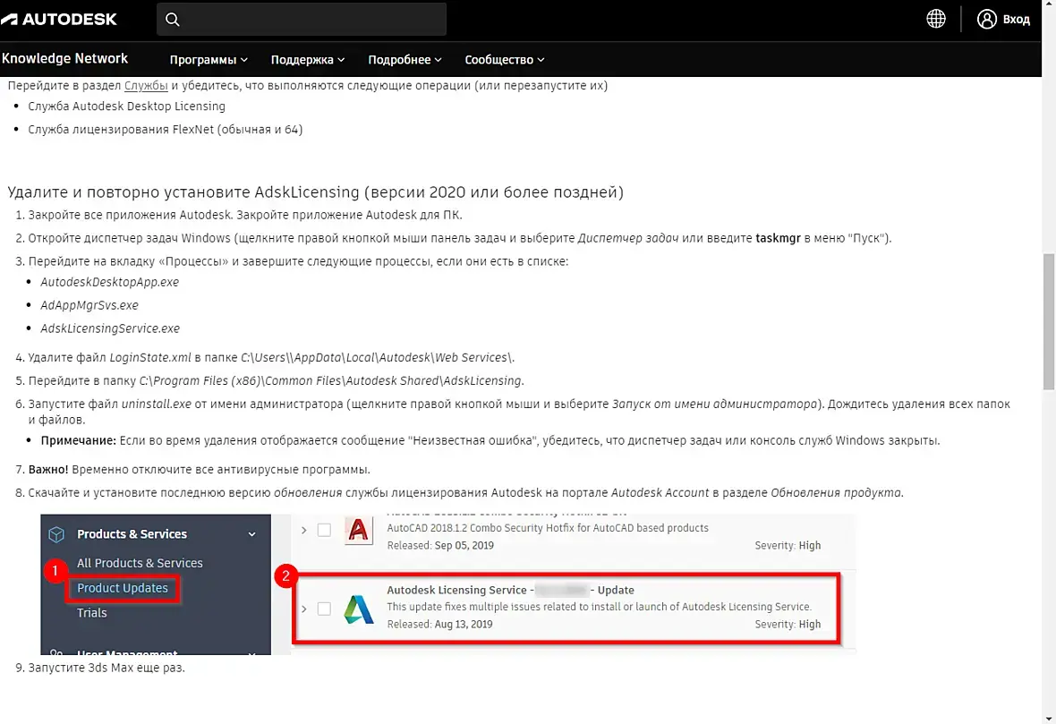

Не смотрела, есть ли здесь этот способ, но мне помогло удаление и переустановка AdskLicensing. Сайт не дает скопировать ссылки, поэтому вставляю скриншоты.
Сообщений: 4005
bluebird_01 временное решение, потом опять слетит.
