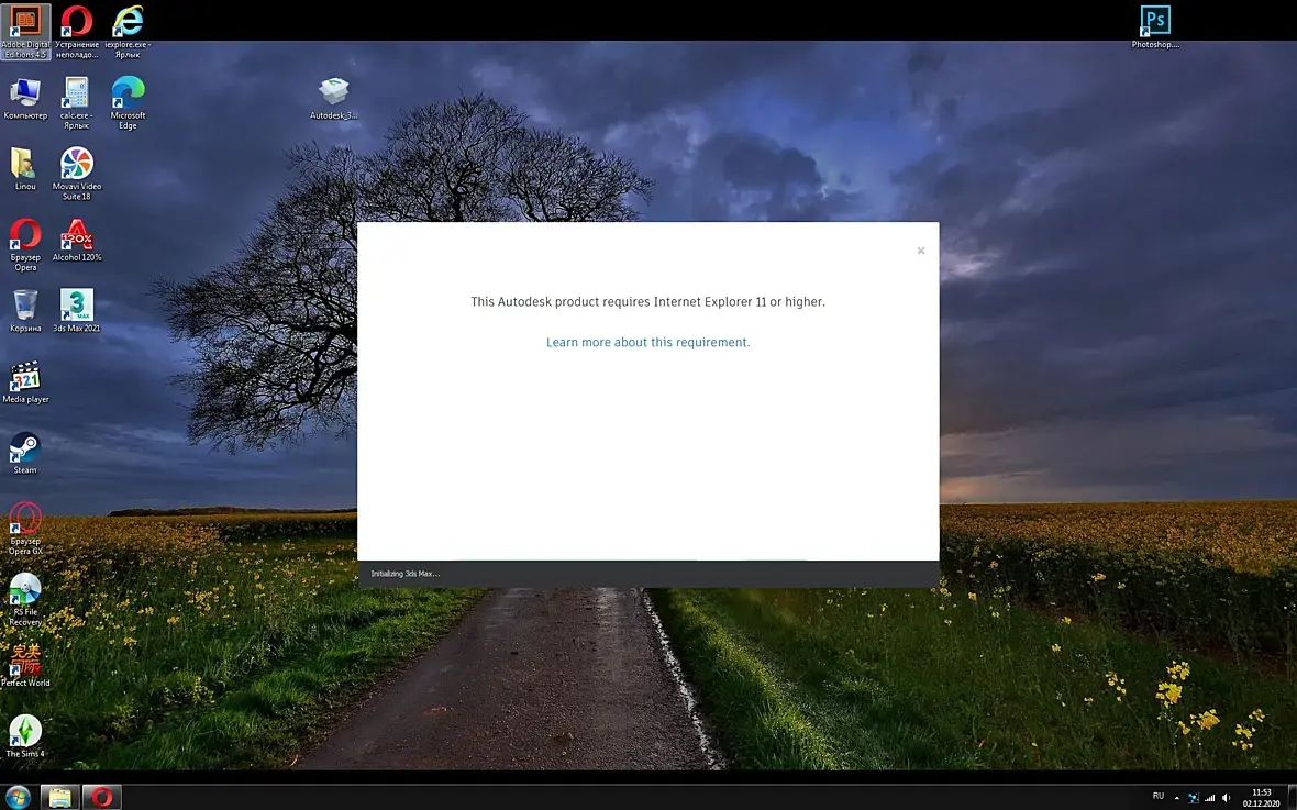

Примерно то же самое, только пишет, что для работы нужен Internet Explorer 11 или же выше.
Искала решение в интернете, всё сделала как там написано, в том числе установила IE 11 и включила его через Службу программы и компоненты. Всё равно Макс ругается и зайти на страницу активации не даёт.
Что здесь можно ещё сделать? Я ума не приложу. Бьюсь уже второй день ((

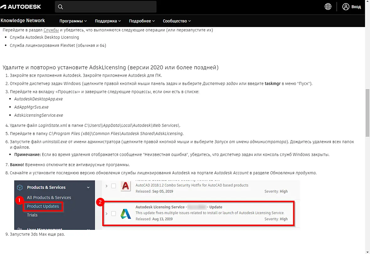

Не смотрела, есть ли здесь этот способ, но мне помогло удаление и переустановка AdskLicensing. Сайт не дает скопировать ссылки, поэтому вставляю скриншоты.
