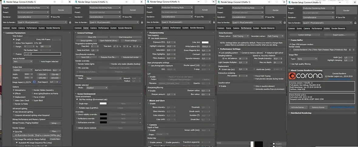

покажите настройки денойзера и все остальные
Шарп - 1, контраст - 1, результат - мыло

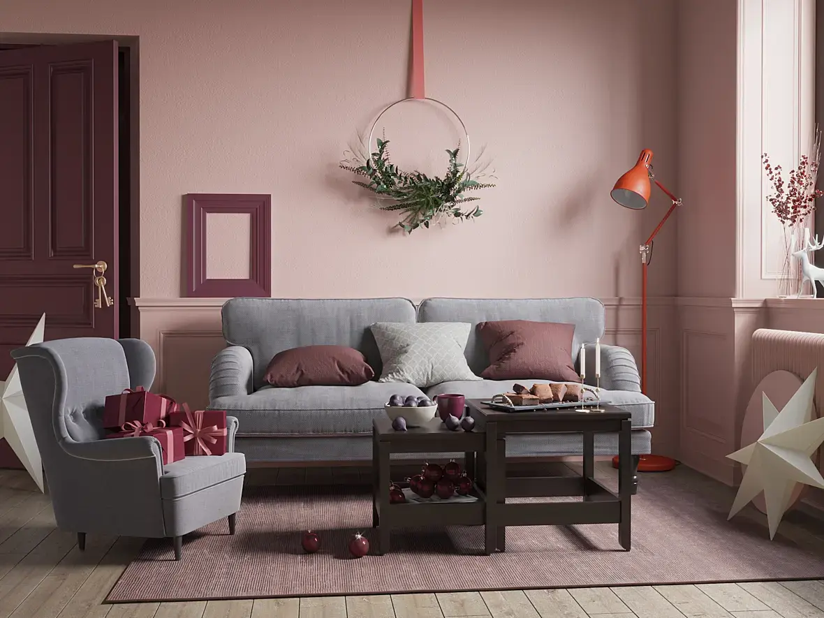

Данное изображение с меньшим разрешением
Я курс проходил (Изотовский), так вот у них после внесения "контраста - контурная резкость" очень качественное изображение, даже появляется алиазинг по краям. А у меня все изображение будто залито пеленой и так только после сохранения, на рендере проблем с резкостью нет

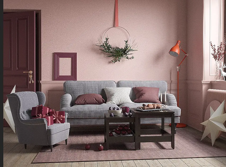

Вот такое изображение в VFB резкость мощная

Прошу прощения за шумы, но вы сами все видите. Откройте два файла в браузере во вкладках и листайте, просто дико огромная разница, мыльная картина это джипег сразу после выхода с макса, у тифа результат такой же. Будто масляной краской поверх провели.
Самое угарное в том, что если просто сделать принт скрин на клавиатуре, то ничего не теряется, так что это точно не какая то необходимость, наверняка есть еще какие то тайные галочки, которые понижают резкость и детализацию. Или все из за формата
