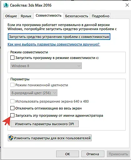

попробуйте отключить ЗАПУСК от ИМЕНИ АДМИНИСТРАТОРА

Цитата voin:
попробуйте отключить ЗАПУСК от ИМЕНИ АДМИНИСТРАТОРА в свойства- совместимость значка 3д макса
Спасибо! Помогло, очень странный баг)

проблема с правами запуска макса(это винда отключает эту функциях в целях безопасности), тут наверное почти каждый день уже пишут про это, самый простой способ uac отключить, но это плохой вариант из за отключения части системы безопасности
Подскажите, пожалуйста, как открыть это меню?
На сайте c 14.03.2012
Сообщений: 234
правой клавишей мыши по ярлыку программы
На сайте c 18.03.2015
Сообщений: 7
Благодарю!
