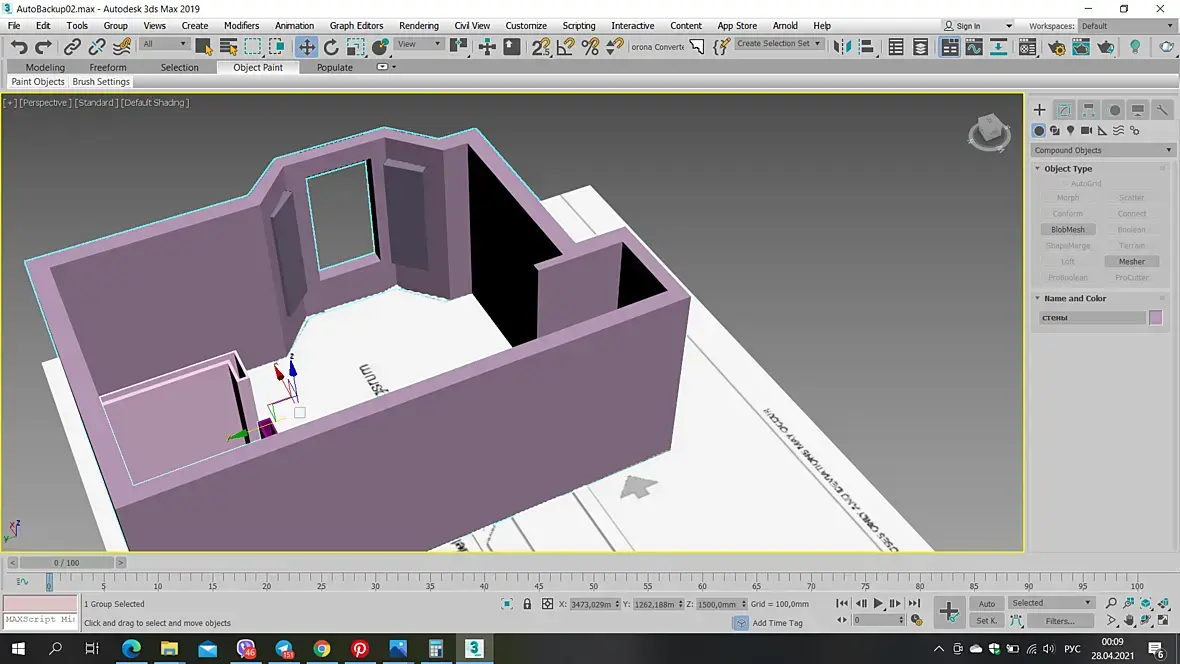

Всем привет! Не работает compound objects!
Хотела сделать пробулиан оконных проемов, но не высвечивается пробулиан. У кого так было?
На сайте c 03.05.2012
Сообщений: 738
А как вы сделали центральное окно?
На всякий случай проверьте,  тот ли объект у вас выделен.  У меня есть версия, что вы пытаетесь булеанить группу объектов, а не один эдитбл поли

Вероятно,  это потому что группа сейчас выделена.  Разгруппируйте.  Если не поможет попробуйте в Poly стену перевести после того,  как первое окошко вырезано

А вообще окна и стены так вырезать не стоит, сетка станет корявой. Правильнее было бы соединить все вертикальные ребра на уровне верха оконных проёмов,  и снизу на уровне потолка. Потом на тех стенах,  где вырезаются окна,  также соединить горизонтальные ребра, чтоб получились прямоугольные полигоны по габаритам окон снаружи и внутри здания. Затем выделяем полигон окна внутри комнаты и противоположный снаружи и нажимаем Bridge. Т.о.получаем аккуратную прямоугольную сетку,  все проёмы на одном уровне, и при необходимости можно нарезать по линиям окона в других местах.
P. S. : Я после обводки контура стен при экструдировании сразу разбиваю экструд на 4 сегмента по высоте и выравниваю их по высоте подоконника, дверного проёма и оконного проёма.  При обводке не трогаю ни оконные проёмы, ни дверные. После экструда и выравнивания линий, выбираю смотрящие друг на друга полигоны над и под проёмами и соединяю их Bridg-ем. Так квартиру можно минут за 10-15 построить
Сенкс Огромный =)) Да были выделены несколько обьеков=)
